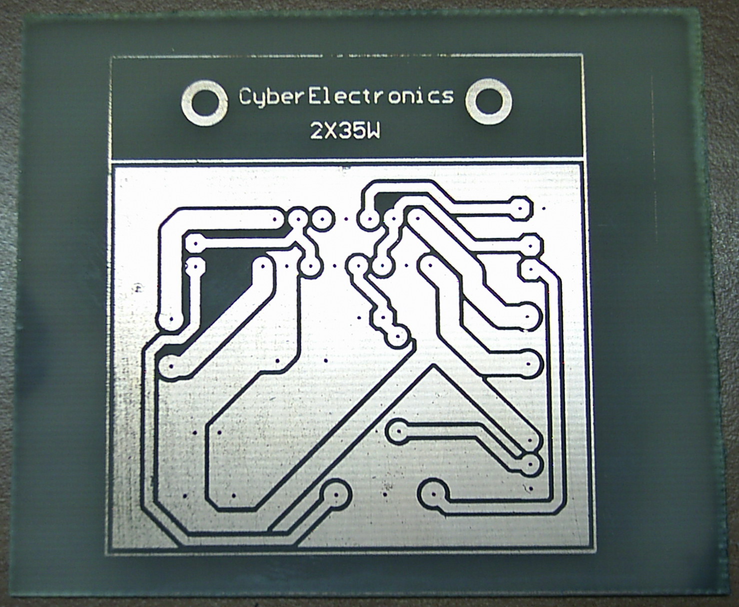

(#) Fery hozzászólása Szept 11, 2007 /
Na ezt az elmúlt percekeben fejeztem be, ahogy az előbb leirtam.
(#) PCB válasza Fery hozzászólására (») Szept 12, 2007 /
Szia !
„Borzasztó érdekes ez a technológia. Ugyanis én egy kicsit másképp csinálom mégis jó redménnyel.”
Egy kicsit mindenki másként csinálja, ez természetes, hiszen mindenki otthon, maga próbálgatta, és jó esetben sikerült egyszercsak eltalálni azt a folyamatot aminek a végén jó lett a rajzolat.
Ebben benne van, hogy valaki 1 percet melegít, van aki 10 percet, ......stb.
Nekem pl, amit irsz a hőfokról "220-230C" már túl meleg volt a papír bebarnult, neghezen jött le, volt, hogy elkenődött a festék. Én mikor vasalót használtam, nekem 190 - 200C -fok volt jó.
Ez nem azt jelenti, hogy valamelyikünk is rosszul csinálta volna, csak neked igy, nekem igy, neki úgy.
Szóval elég tág a megvalósítási rész, bár szerintem ez elmondható a fotozásos technikára is, ott is mindenki másként lakkoz, másként szárít valamennyire.
Akinek nem sikerül még 99% -ban megcsinálnia, annak jó, ha minnél több sikeres megoldást olvashat, és ezekből összetudja válogatni azt amitől neki is sikerül.
Lehet, hogy 1 leírásból, lehet, hogy 10-ből válogat és egy 11. lesz az övé.
