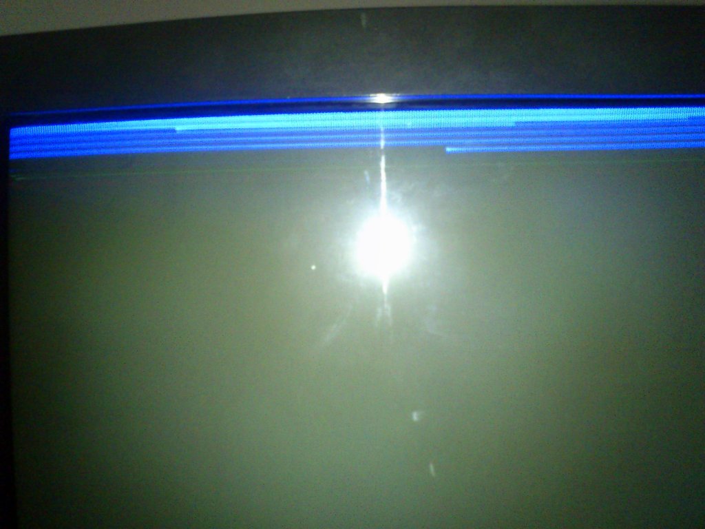

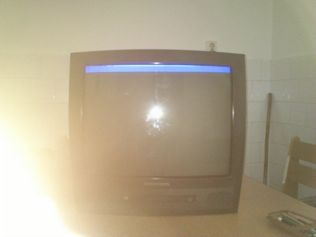

(#) canon1990 hozzászólása Jún 11, 2012 /
Szevasztok! Valaki tudna segíteni, hogy mi lehet a baja ennek a grundig tévének? Azt csinálja, hogy amikor készenlétben van sípol, ha bekapcsolom akkor is sípol és semmi kép majd egy idő után ahogy melegszik elmúlik a sípolás és így jön be rajta a kép ahogy azt a mellékelt képeken látszik. előre is köszönöm a segítséget
Üdv: Laci

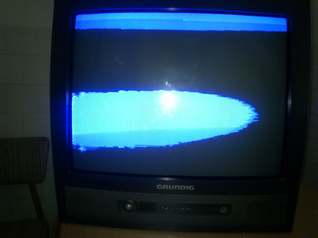

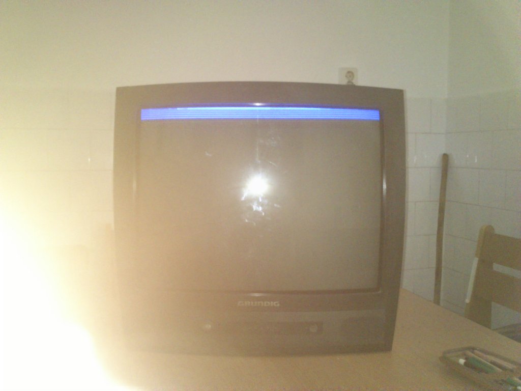

Üdv: Laci
(#) Papp Ferike válasza canon1990 hozzászólására (») Jún 11, 2012 /
Így elsőre keményen táphibára gondolnék. Nem ártana a hálózati szűrő elkót megnézni a szekunder körrel együtt. Lehet a 130 volt kondija kh-s.Mivel készenlétben is sípol gondolnék táphibára ,bár kérdés ,hogy leáll-e egyáltalán a tv készenlétre.
(#) canon1990 válasza Papp Ferike hozzászólására (») Jún 11, 2012 /
üdv! köszi a választ. Leáll készenlétre. Készenlétben halkan sípol és erősen világít a poros led, amikor bekapcsolom hangosan sípol és halvány a led. Holnap átnézem a kondikat remélem megtalálom a hibát. köszi még egyszer a választ.
