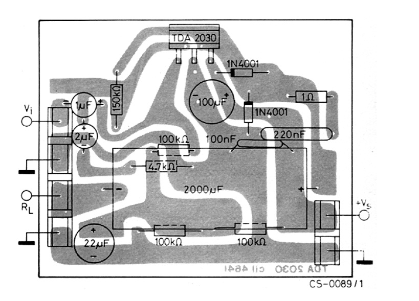

(#) marek hozzászólása Júl 24, 2012 /
Köszönöm a további hasznos segítséget, bocsánat hogy csak ilyen sokára válaszolok. Kipróbáltam Eagle-ben, tényleg így működnek a spec. karakterek. Youtube-on nagyon jó videókat találtam, érdemes volt kicsit körülnézni.
Mellékeltem egy képet egy NYÁK-ról (TDA2030 adatlapjából vágtam ki), egy olyan kérdésem lennem még, hogy megoldható-e hogy autoroute-tal ne egyenes vonalakkal kösse össze a lábakat, hanem úgy ahogy a képen is látható, kicsit "amőboid" formákkal?
(#) sargarigo válasza marek hozzászólására (») Júl 24, 2012 /
Ezt kézzel rajzolták, azért néz ki ilyen érdekesen. Ugyan nem autoroute-al, de hasonló hatást elérhetsz úgy, hogy a vezetékvastagságot jó erősre veszed, és akkor duci lesz az eredmény. Ahol meg kell a precizitás, azt a szakaszt megint vékonnyal húzod.
Másik, hogy ha teliföldet használsz, akkor is szép nagy területeket fogsz kapni.
(#) marek válasza sargarigo hozzászólására (») Júl 24, 2012 /
Köszönöm a választ! Kipróbáltam a teliföldet (egy olyan leírást találtam, ahol egy polygont használtak erre a célra), így eléggé hasonló eredményt sikerült elérnem.

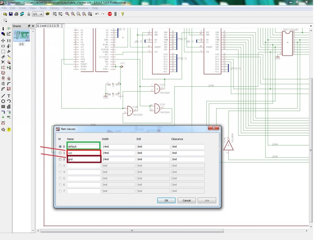

(#) Frankye válasza marek hozzászólására (») Júl 25, 2012 / 1
Az autoroute nem tud különféle vonalvastagságokkal dolgozni. Kézzel tudsz ilyet, de ahhoz váltogatni kell a vonalvastagságokat, és utána le lehet kerekíteni a "sarkokat". Csatolok egy képernyőképet, azon jelöltem, mit hol találsz. A sugár beállítását is variálhatod.

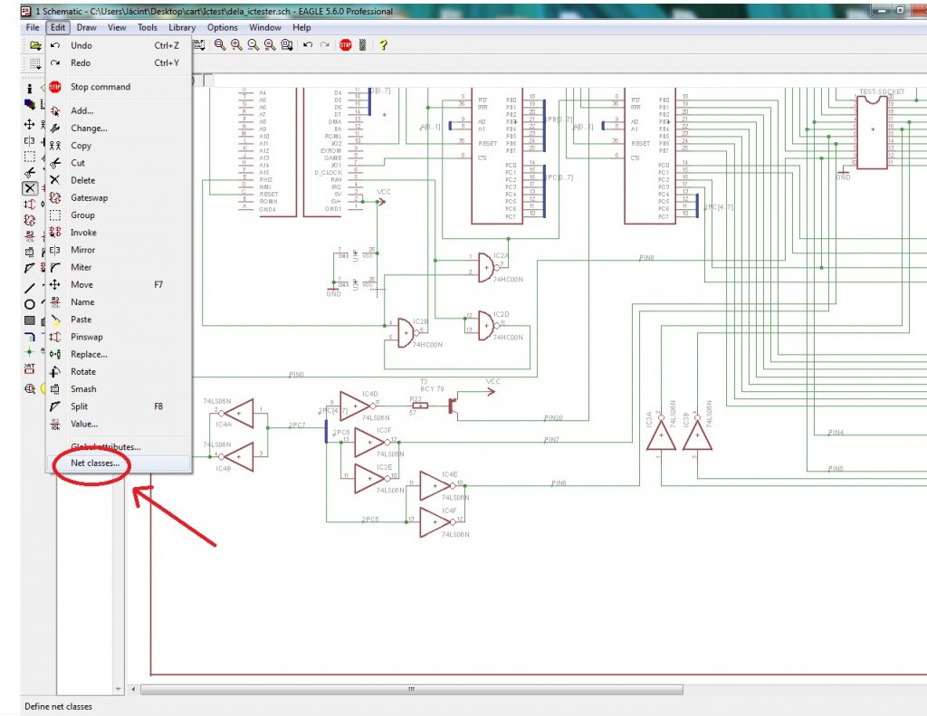

(#) gerry válasza Frankye hozzászólására (») Júl 25, 2012 / 1
Tiszteletem!
„Az autoroute nem tud különféle vonalvastagságokkal dolgozni.”
Ezt azért megcáfolnám! A shematikus szerkesztésnél az "EDIT"-ben van egy olyan hogy Net Classes... Ide kattintva megnyílik egy táblázat. A táblázatban szerepel egy "default" sor egy "width" 0mil beírással. Már itt a 0mil-t átírva a neked megfelelőre vastagabb nyákot tervez az autorouter. Többfajta méret megadható a default-on kívül is. Természetesen mindent gondosan el kell menteni "File"Save".
Ha van egy régi kapcsolási rajzunk és azt akarjuk áttervezni vastagabb huzalozással, akkor többfajta méretet is megadhatunk a Net Class-ban. Utána már csak az a dolgunk, hogy a schematikus ábrán kijelöljük, hogy melyik via-t milyen vastagon szeretnénk szerkeszteni. Ezt pedig a bal oldalon felsorakoztatott gombok közül az "I" -re kattintva, majd a rajzon a megfelelő via-ra kattintva a megnyíló ablakban a Net Class lenyíló menüben előzőleg beírt vastagságokon válogathatunk.
Mellékelek néhány képet az érthetőség kedvéért.
(#) niedziela válasza gerry hozzászólására (») Júl 25, 2012 /
Szia !
marek minta rajzát megnézve, és a hozzá tartozó kérdést olvasva, nekem az jött le, hogy egy adott vonalszakaszon belül szeretett volna több vastagságot.
Azt nem lehet.
Net Classes-t szerintem Frankye is ismeri

(#) gerry válasza niedziela hozzászólására (») Júl 26, 2012 /
Nekem marek mintarajzából az jött le, hogy ő pontosan olyan rajzot szeretett volna, mint ami a mintarajzon van.
Frankye megmutatta neki hogyan tud különböző formájú huzalozást létrehozni.
Még jó hogy már általános iskolában megtanítják a mondatelemzést, mondat értelmezést. Csak az idézett mondatra és szövegkörnyezetre reagáltam. Visszanézve az előző hozzászólásokat, 2010-ben és 2008-ban volt szó az eagle-ben a NetClasses...-ről szó. Nem tudhatom hogy ki ismeri és ki nem, de mindig jó megemlíteni hátha valaki nem tudja.
Csak a véletlen hozta úgy, hogy pont egy számomra is elismert kolléga adta azt a válasz amire reagáltam és ez számodra talán úgy hangzott mint egy kioktatás, melyre azonnal reagálnod kellett.
ezek után mindenki eldöntheti, hogy hogy érzi sértettségét ebben a három hozzászólásban. Ezzel most nagyon vissza fogtam magam, mert még némítás lesz a vége
