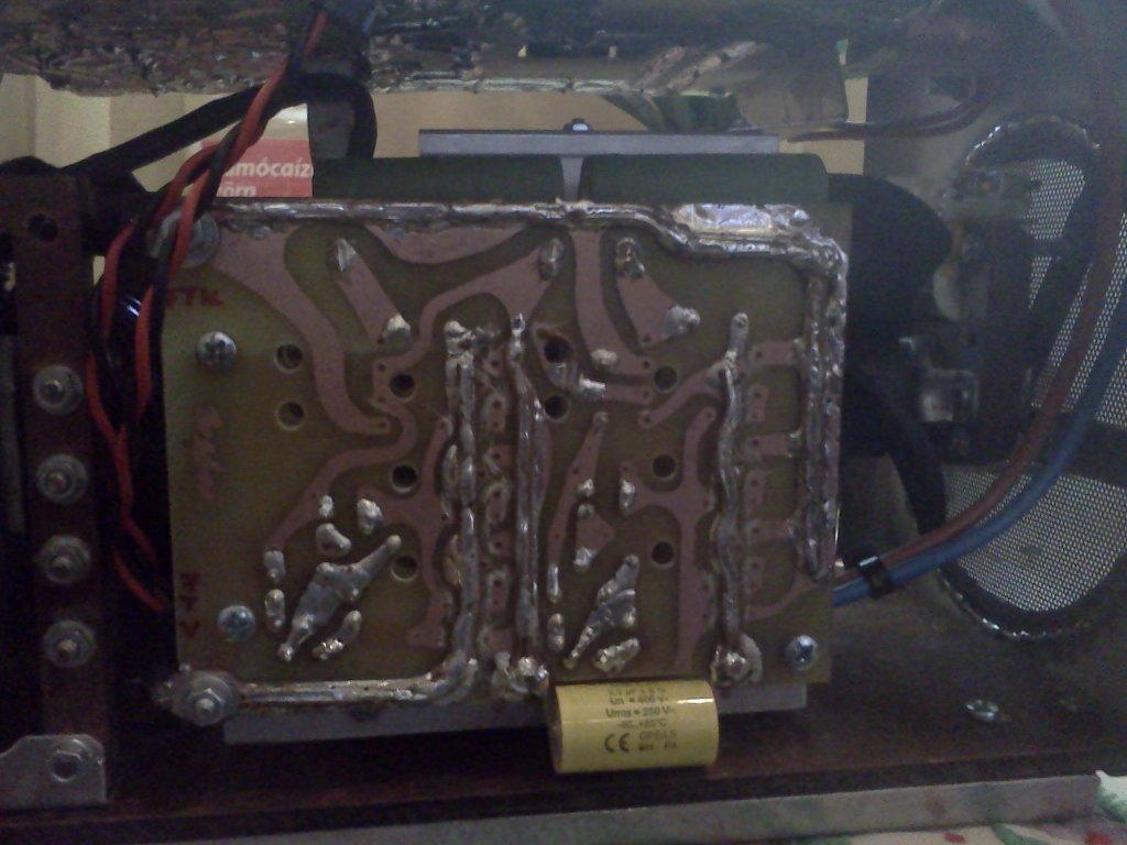

Egyenlőre a túlméretes vas maradt .Persze mire beépítettem a dobozba jött még két kapcsitáp.Majd letesztelem őket alaposan.tegnap durkáltam a netet és elég kiábrándító dolgokat írtak a dvd tápokról.Főleg az olcsóbb kategóriában.Amúgy is pihenőpájára kelett tennem a projektet anyag(i) hiány miatt.De hogy ne a cipősdobozban töltse a mackómagzatom a következő pár hetet bedobozoltam Nem a legkisebb a fórumon,megreckírozom nem is a legszebb de az én kezem munkája és ha működik rettentő büszke leszek magamra Annyira tetszik a művem,hogy valószínű plexiből lesz a doboz oldala.Amúgy is valami műanyag lapban gondolkoztam,mert nagyon kihegyeztem a helyet.Szükségem lenne még pár megerősításre.A nagyáramú diódáknak én 10négyzetmiliméteres rézhuzalból csináltam sínt ami duplán van.Szintén ebből van megoldva a pozitív kivezetés a hűtőbordátol a csatlakozóig.Ezt zsugorcsővel szigeteltem mint ahogy a kimenő folytó tekercsét is.A bordánál a rézhuzalt befutattam cinnel úgy csavaroztam fel.A segédtáp negatívját a stab ic melett kötöttem a dobozra ami földelve lesz.Ez a rész különösen fontos számomra mivel eddig nem találtam egyértelmű igent vagy nemet a fórumon a témával kapcsolatban.Ha ezek közül valami nem megfelelő kérem jelezzétek,van időm ujragyártani.A képek nem a legjobbak,ennyit tud a telefon
Ehhez nincs mit hozzáfűzni.Szépen alakul.Nem cél a miniatürizálás a cél a működés.Ha neked tetszik és működik majd akkor az első mondatomra hivatkoznék.
