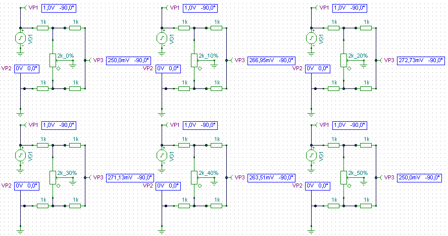

Közben lefuttattam Tina-val, ha a 4 ellenállás egyforma, és a poti ezen érték duplája, nincs semmiféle jelnövekedés a közép és a szélső állás között. Építsd nyugodtan

A lineáris potival semmi gond nincsen. A 20% állásnál jelentkező 0,73dB emelés szerintem elnézhető. A 0% és az 50% állások egyezősége mellékelve.

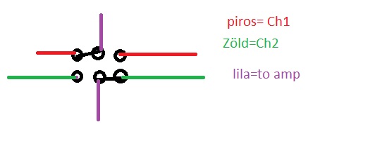

Üdv! Én is mostanában terveztem keverőpultot építeni, és szintén c.f.-re lenne szükségem, de olyanra, ami több dj keverőpultban van. Tehát olyanra, aminél egy potméterrel lehet szabályozni, hogy éles vágást (scratch), és lágy átmenetet (átkeverés) is lehet vele kihozni. A két végállás között pedig "átmenet" lenne. Egyszerű c.f.-eket már néztem, de azzal csak a lágy keverést lehetett volna megcsinálni. És ami még fontos lenne, az az, hogy a c.f. iránya megfordítható legyen (tehát a csatornafelosztás megmaradna, csak az irány fordulna meg). Mindenkinek aki segít előre is köszönöm. (Csatoltam egy képet, hogyan is gondoltam)

Szerintem ide kéne egy mikrokontrolleres megoldás ami kiolvassa a poti ellenállásátés valami kapcsoló/nyomógomb ami a módokat váltja, persze valahogy a jelet is kéne alakítsa.

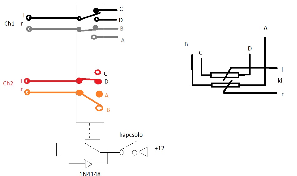

Ahhoz hogy csak 1 irányba kelljen mindig crossfadert tolni építs be egy relét ahogy mellékelem.

De csak két féle képpen lehet crossfadert építeni scratch és lágy átkeverés. Scratchez crossfader potit vasarolj, lágy keveréshez simát. Forditott scratch nem létezik.
Gondolj bele azt nem lehet megcsinalni hogy allandoan 1 iranyba kellejm mozgatni a potit, vagy nem érdemes.
Esetelg tolópotit rugóval de akkor kéne mikrokontroller meg 1 gomb hogy ne olvassa a poti erteket ha megnyomod a gombot szoval semmi ertelme. Én amit linkeltem megforditja csatornákat ha a relére áramot adsz.
Hogy sima es nemsima potittudj hasznlni kell egy relés megoldás hogy egy kapcsolóval lehessen aktivalni a potit.
