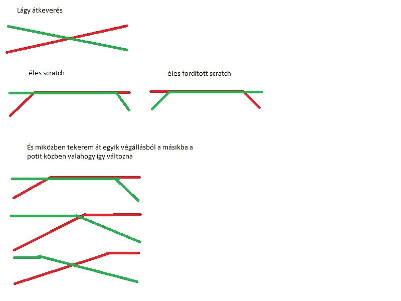

Én is szeretnék építeni egy crossfadert. Lényegében egy ilyet: Raiden Fader RXI-F1.
Szeretnék 2 bemenetet, a két oldalt és egy kimenetet. Fontos lenne, hogy a fader a (Pár oldalal előrébbről származó) képen látható, éles scratch módon vágjon, tehát ha egy kicsit is beljebb mozdítom a zene szóljon max hangerőn.

(#) Peter65 válasza wifi196 hozzászólására (») Jún 17, 2018 /
Nem vagyok crossfader-ben járatos, de végig futottam az egész fórumtémát. Ha több mint három oldalon nem tett fel senki olcsó és jó megoldást, az azt is jelentheti, hogy ilyen nem forog közkézen.
Viszont egy lehetséges elvet többen is megpendítettek; MCU+digitális potméterek.
Ha valamelyik mikróvezérlő programozásában valamennyire otthon vagy (az arduino is jó lehet), akkor biztosan össze tudod hozni. Az áramkör megtervezésében pedig szerintem kapsz itt is segítséget.

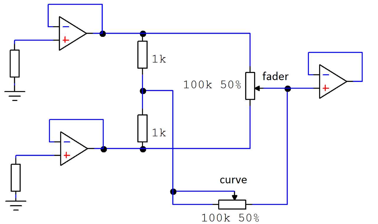

(#) tothbela válasza wifi196 hozzászólására (») Jún 18, 2018 /
Úgy látom azért van normális keverőd is. A Raiden meg ha csak házibuli célra kell kicsit borsos.
Azért megpróbálnám ezt a kapcsolást. Kell bele két sztereó poti. A fader az lineáris toló, a curve pedig logaritmikus tekerős. A műveleti erősítőnek nem rajzoltam munkapont beállítást, de ha nem akarsz foglalkozni a kapcsolással, akkor nem erőltetem. Természetesen ez egy monó kapcsolás, csak a felét mutatja az egésznek.

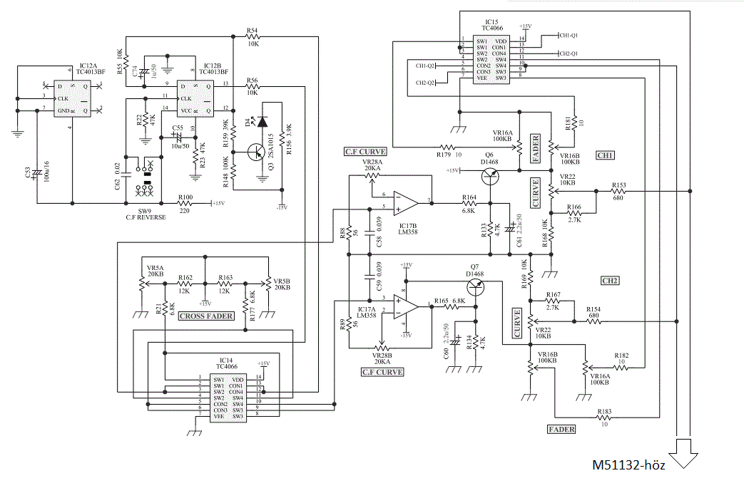

(#) reloop válasza wifi196 hozzászólására (») Jún 18, 2018 /
Szia! Relatív, hogy mi számít bonyolultnak, mellékelek egy kívánalmaidnak megfelelő egységet, mely M51132-t vezérel.
A DJM-250 crossfader potija mindössze egy lineáris feszültségosztó +5 V-ra. A lényeg az STM8S procin futó programban van, mely a poti elhasználódásával járó hibákat tekintélyes mértékig áthidalja. A crossfader karakterisztikáját is a szoftver határozza meg.
(#) Massawa válasza reloop hozzászólására (») Jún 19, 2018 /
Pontosan erröl van szo, (már eszembe jutott a magyar neve is ) a többit egy változtathato konturgenerátor (envelop) végzi. Az adott esetben sw, de lehet analog is.
