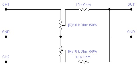

(#) gambler válasza WaRL0 hozzászólására (») Jan 19, 2009 /
ÜDv. Itt egy olcsóbb megvalósítás spec. poti helyett.
Vagy pedig a keverős topicba is belinkeltem a komplett keverő kapcs. , abba is egy ilyesfajta megoldás van és eq is van benn , bár nem a legjobb.
(#) snakesix válasza gambler hozzászólására (») Jan 19, 2009 /
de ugye ebbe Balance-tolópotik kellenek?
javits ki,ha tévednék

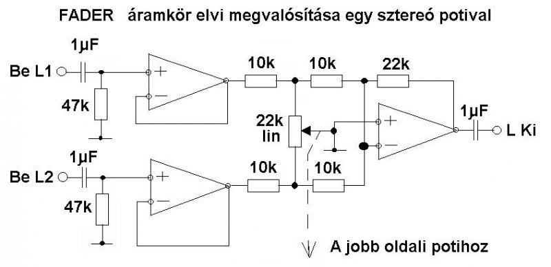

(#) WaRL0 válasza gambler hozzászólására (») Jan 19, 2009 /
Szia. Szoval ha ebbol a kapcsolasbol kell 2epitenem ahhoz hogy sztereo jelet tudjak vele kezelni?Es meg az hogy a potemeter kozepso laba miert van lekotve a foldre?

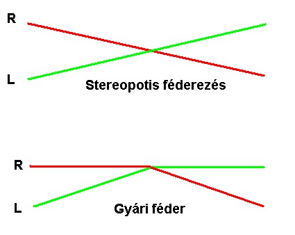

(#) Action2K válasza idlob hozzászólására (») Jan 20, 2009 /
A féderezés alapszabálya: Addig nem halkítjuk a másik csatornát, amíg az egyik el nem éri a maximumot. A képen szemléltetem, mire is gondoltam.
A gyári, a strapabíróságán kívül, ezt is tudja. És azért cserélhető, hogy akár a buli alatt megjavítsd (kicseréld) zene közben, ha valamelyik DJ épp gajjra vágja. Volt ilyenre példa.
Bármelyik faderes rajz jó, csak a FADER poti kell bele, a karakterisztikája miatt. A balansz poti se jó ide. Viszont építhető házilag kettő tolópotival, ezeket mozgató tolókával, visszahúzó rugóval.
(#) Action2K válasza WaRL0 hozzászólására (») Jan 20, 2009 /
Ezzel némul le a másik csatorna. Ha van egy kész normál keverő áramköröd, akkor a "fader" beépítéséhez nem kell külön áramkört még építened, csak a meglévőben az erősítést hozzá igazítani! (50%-os veszteséget korrigálni)
A képen az egy oldal van kettő külön potival. A sztereópotik egyik oldala.

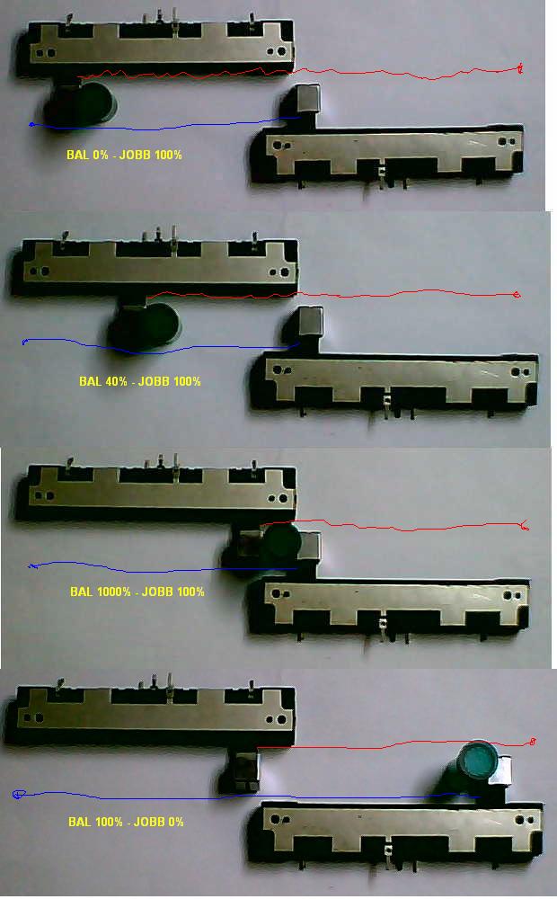

(#) Action2K válasza WaRL0 hozzászólására (») Jan 21, 2009 /
Szia. Akkor itt az ötletem. a piros és a kék vonalfirka 1-1 visszahúzó rugó. A potikat egy sínen mozgó kar tologatja, a rugó meg visszahúzza. A kar másik vége az előlapon jön ki a megfelelő hosszú horonyban. Egy hátránya van ennek a rendszernek, ha épp nem "rángatod" a kart, s elengeded, beáll középre (tehát, amíg "scratchelsz" nem engedheted el). Ez után, előtte lehúzod a nem kellő csatorna normál potiját, elengeded, a fader beáll középre, és akkor olyan, mintha a fader bent sem lenne. Végül is, olyan lesz, mintha joystick lenne
(#) WaRL0 válasza Action2K hozzászólására (») Jan 21, 2009 /
Szia.Koszi ez nagyon jol jott! ki is probalom valahogy.Es ha mukodni fog(miert ne mukodne:jump Akkor tied a pont .Meg azon gondolkodtam hogy ruggo se kell!A sinen mozgo kar vegere teszek 1 magnest es a totopotik "tolojara" is teszek szoval ha fogom huzni att egyik oldalrol a masikra akkor a feleig fogja vissza huzni az egyik potit a felenel raragad a magnes a masik potira es ha tovabb huzom a felenel akkor elenged a masik potitol

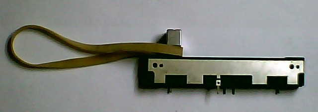

Megepitettem a probaverziot de az a baj a gumival hogy eleg erossen huzza vissza! es az igy nem jo! :no: azert szeretnem magnessel vagy valamivel!..........es meg azt nem tudod hogy miert van az ha teljesen pl jobb oldalba huzom a potit akkor elcsendesedik 1picit a masik oldal is!ugyan ez van a masik oldalon is!lehet hogy azert mert meg nincs muveleti erossitto utanna?
Én ezt próbáltam nem tűnik erősnek. Bár ezekkel az a baj, hogy hamar elöregednek. Azért jobb a rugó. A mágnest meg majd meglátjuk.
hat en sokkal vekonyabb gumikat probaltam de nagyon furcsa a rendeshez kepest! nem tudom hogy hogyan oldhatnam meg :no:
