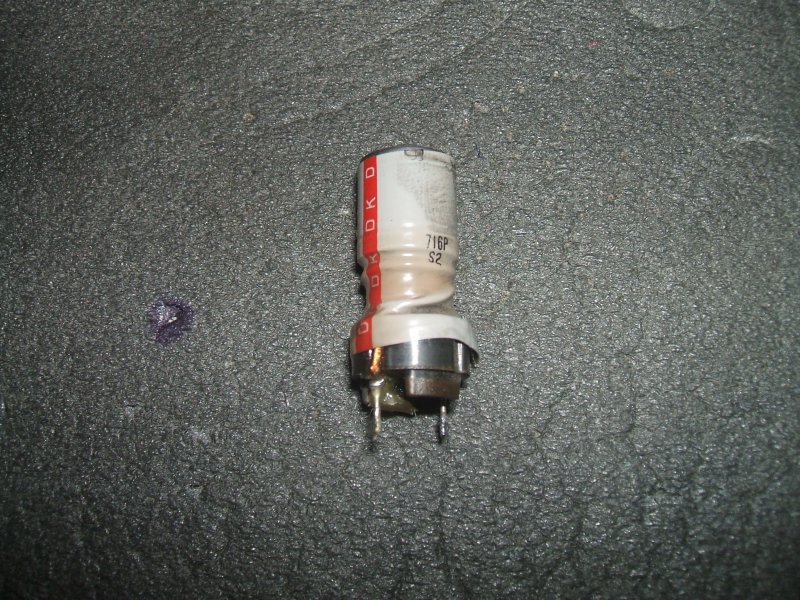

Nincs ezzel a kondival egy másik párhuzamosan kötve?Az lehet,hogy az is kapacitásszegény.
István
(#) bakaruha válasza BarnaPili hozzászólására (») Máj 31, 2012 /
Szia azért is lenne jó egy kapcsolási rajz hogy mi lehet a kondi környékén még ludas.
(#) canon1990 válasza BarnaPili hozzászólására (») Máj 31, 2012 /
Szia István!
Kicseréltem azokat a kondikat amikre gondoltam, de ugyan úgy rossz. Ez már egy mezei villanyszerelőnek sok ) esetleg ha csinálok képet a panelról be tudnád karikázni, hogy mit cseréljek ki? Köszönöm előre is.
üdv: Laci
(#) BarnaPili válasza canon1990 hozzászólására (») Máj 31, 2012 /
Persze,lökjed a fotót ..

(#) szilva válasza patexati hozzászólására (») Máj 31, 2012 /
Nekem úgy egy éve volt egy esetem az 55 centis Samsung-unkkal. Már egy jó ideje standby-ban és bekapcsolás után a "bemelegedésig" sípolt, néha "sistergősen sípolt". Standby-ban néha teljesen csendben volt, aztán ha rányitottuk a hideg levegőt (ablak), akkor elkezdett sípolni. A főkapcsoló kikapcsolása után volt, hogy csak sokadszorra indult el a tápegysége, aztán egyszer végképp megállt, nem lehetett bekapcsolni, muszáj volt megnézni belülről Végül kiderült, hogy a tápegységben lévő IC mellett egy pártzíz µF-os elkó, ami teljesen elvesztette a kapacitását. Ezt kicseréltem, és azóta is működik a TV, a sípolások teljesen megszűntek.
Egyébként PC tápok készenléti részében is tipikus, hogy a kis elkók elpatkolnak, és emiatt vagy leáll, rosszabb esetben megszalad a készenléti táprész. PC-s tápnál is tapasztaltam már kapacitáshiány kondi miatti sípolásokat. Ott is jellemző, hogy a gép működik egészen addig, míg egyszer ki nem húzzák a hálózatból, és utána már nem indul.
(#) BarnaPili válasza ozzy76 hozzászólására (») Máj 31, 2012 /
Ilyet keress,de a sorkimenő környékén,miközben sípol,egy papírcsővel hallgatózva ki tudod deríteni,honnan jő a hang.
Ha megvan,csavarhúzó műanyag nyelével megnyomva a delikvenst el kell hallgatnia.Óvatosan a nagyfesz részek és a táp közelében... !

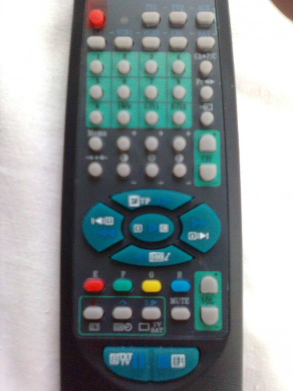

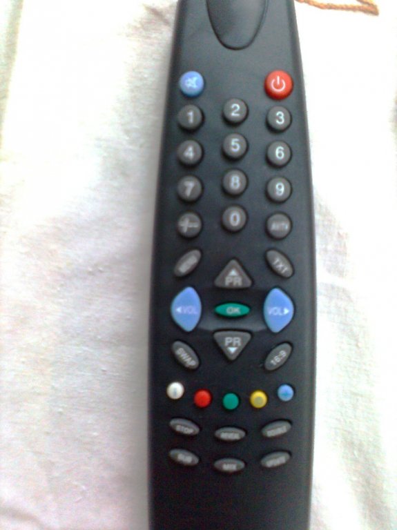

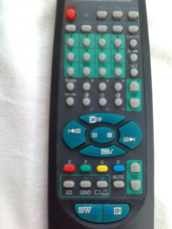

Vettem egy Bush 2138 TSIL TV-t.
A hangnormát nem tudom változtatni. Csak I módot mutat.
Az előző tulaj univerzális távval használta, és állítja hogy a TV kifogástalan volt. Lehet hogy valamit elnyomkodtam rajta és azért nem működik a hang?
Vettem hozzá utángyártott távirányítót de azzal sem tudom a hangot beállítani. A kép tökéletes.
Megköszönném ha valaki tudna segíteni.
