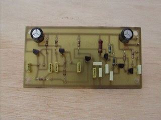

(#) zsoltrocky hozzászólása Jún 2, 2012 /
Üdv mindenkinek.

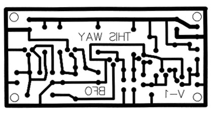

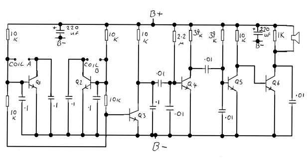

Megpróbáltam megépíteni ezt a BFO detektort,de problémáim adódtak.
A nyákot magam készítettem,marattam hozzá,Az alkatrészek részben megegyeznek.Ez a link volt a forrásom:
Az itt leírtak alapján az ellenállások szétrétegűt használtam 0,25W(1/4) és 5%ékosakat
1kohm,10Kohm,39Kohm,2,2Mohm
A két 220µF 16-voltos kondik elektrolit kondik,
viszont a 10nF és 100nF-os kondik nekem nem poliészterek,hanem kerámia kondenzátorok 100V-osak
nem tudom ez baj e???
A hangszóró egy piezzo mini csipogó(autóhoz való mini tolató vagy index csipogó)
megépítettem a tekercset is a videóhoz hasonlóan be van kötve minden de állításra nem reagál folyamatosan sípol....
A másik link ahonan még merítettem.Ugye mind a két videó és a weboldal is 1 és ugyan az a BFO....
Rosszul kötöttem volna be a tranzisztorokat?Vagy mi lehet a baj?Ellenállások 10és 100nf-os kondik bekötése mind1 ha jól tudom igazából a két 220µF és a transzitorok kiosztása a mérvadó...Segítsetek!!!Köszönöm!
(#) berkesandor válasza zsoltrocky hozzászólására (») Jún 2, 2012 /
"Az alkatrészek részben megegyeznek"...
Lehet ez a hiba?
Minden megegyezik csak a 10-és 100nF-os kondik jellege???Neten valami polyestert ír én meg kerámiát raktam bele....ennyi a kölönbség értékekre egyformák
(#) (Felhasználó 1542) válasza zsoltrocky hozzászólására (») Jún 2, 2012 /
A csipogóban nincs véletlenül beépített oszcillátor?
Ugyanis olyat is lehet kapni. A sípolás hangmagassága változik? A piezo szerintem egyébként sem jó ,mert nem tud lesugározni alacsony frekvenciát.
Tegyél rá egy walkman fejhallgatót.
A kondi értékre jó ,viszont a kerámiának más a hőmérsékleti együtthatója . Attól működnie kell csak könnyebben elhangolódik.Nekem poliészterrel is elmászik 10 percenként.
Valaki az általam pár hozzászólásal feltöltött képeket átnézné abból is a kapcsolás 2222.jpg-t?
Magamnak jelöltem be a videó és a másik sematikus kép alapján a tranzisztorok bekötését de nemtalálok hibát...
Én is 2n5551-es tranzisztort használtam,
most raktam rá egy sima hagyományos hangszórót 4ohmosat de sehogyse jó.
A videón olyan jó erősen hallani a jelet és jól reagál az állításra is...nekem se állítani nem lehet se nem reagál,a videón van egy rész ahol összehidal 3 pontot az erősebb jelért...ezt se értem...Aki tud kérem jelezze megkeresném facebookon hogy chaeten gyorsabbban tudjunk kommunikálni.Köszönöm!

(#) Yowie válasza zsoltrocky hozzászólására (») Jún 4, 2012 /
Nem biztos, hogy csak ez a hiba, de az biztos, hogy ez egy hiba. Ha nincs szókpod, el nem tudom képzelni, hogy ezt össze lehessen hozni, mert sem azt nem látod, mikor indul el az oszcillátor, sem azt, jó felé hangolod-e. Azért vannak türelmes emberek, akik így építenek detektort és végül többhetes munkával sikerül megközelíteni egy tescoban kapható 5000Ft-os játékdetektor teljesítményét. Ne vedd bántásnak, van itt egy csomó használható ketyere, amit a srácok építenek, több alkatrész, nehezebb, csak van értelme.
Hogy mennyi a menetszám? Ki lehet számolni, csak ilyen nagyméretű tekercseknél a tekercselés minősége olyan mértékben határozza meg az induktivitást, hogy mindenképpen próbálgatós.

(#) zsoltrocky válasza szucs_g hozzászólására (») Jún 4, 2012 /
Az a baj senki se ér rá velem foglalkozni.
kezdő vagyok az elektronikába,mindent magam építettem hozzá,szereztem be.
Nem tudom túlzás lenne a videólinkeken látható Bfo???...Nekem nem is akar működni.....
Hestoréról vettem nyákot,maratót,elkészítettem a nyákot ami a neten van.Sokadik kudarc után biztos ami biztos befuttatam a pályát ónal.
Lábkiosztások jól vannak bekötve.
Szereztem 0,4mm-eres rézhuzalt elkészítettem ma a referencia tekercset,és ugyancsak 0,4mm-eres huzalból a kereső tekercset.Mindent csak próbára készítek szóval a referencia tekercs is csak egy 12mmX50mm-eres műanyag csőre volt feltekrcselve sem burkolat sem fémanya rajta hogy majd hangoljak,csak a közelébe raktam fémanyát kézel.
Kereső tekercs úgyszint betartva a 160mm-eres átmérőt 7 menetszám egy műanyag vödör tetőn tekertem körbe(bár ez nem lett egyenletes,néha átfut az egyik tekercs a másikon.Nemtudom ez baj e.
hagytam 90mm-eres hoszt a végeknek és beforasztottam.igaz a fej és a referencia tekercs között nincs távolság nagyon mert nincs bedobozolva se meg semmi.Ez baj működésből? vagy kell hogy távolság megfelelő legyen?Esetleg pl mivel a kereső fejet felvezetik ott pl szigetelt kábelt használnak,ha jól tudom ez baj hogy a nyákon így elég közel vannak a két tekercs bekötési huzaljai a rézkábelek?
nem építettem meg előre dobozolást meg szerkezetet mondom ne szív"-ak vele....azt 4 napja próbálkozok órák hosszan de semmi
