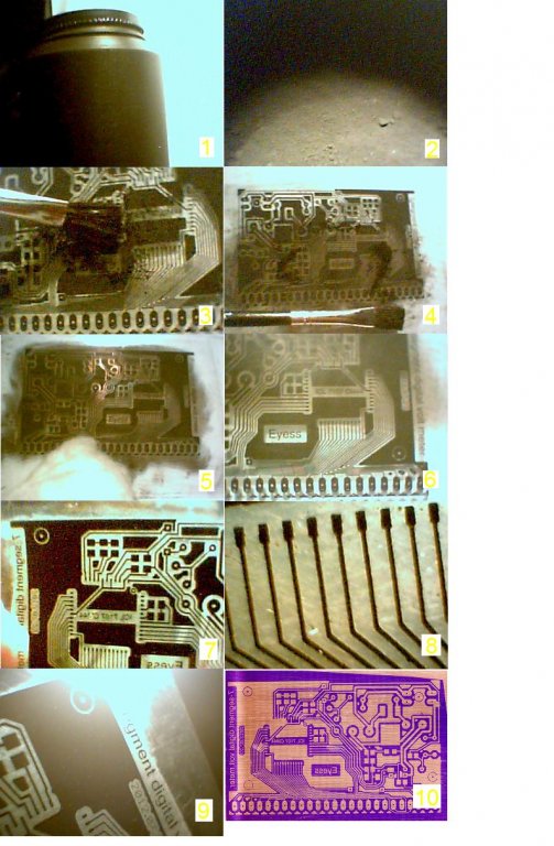

Nálunk itt Festék boltban árulják 1kg egy ezres ezer évig elég.
Úgy dolgoztam át , hogy amikor kinyomtatás után a rajzolatra úgymond művészi ecsettel szépen felhordtam egy keveset belőle , csak ott marad meg ahol a toner por is van némileg enyhén beszínezi a fóliát is , de az elenyésző a levilágítás szempontjából.A maradékot enyhén vizes vattával leszedtem , és kész De amint látható volt a vékony vonalak is jók lettek ez volt nekem a lényeg .Tettem fel sorozat képeket azon bemutatom , hogy csináltam.Az utolsó kép fordítva lett , de ilyen későn már nehezebb figyelni .
(#) gulasoft válasza eyess hozzászólására (») Aug 12, 2012 /
Ott, ahol a tonerpor van, ott mitől tapad meg, illetve mitől nem mossa le a szivacs?

(#) eyess válasza gulasoft hozzászólására (») Aug 12, 2012 /
Ez az oxid por ez olyan , hogy ecsetelés folytán megfogja az anyagot mint mondjuk a puha grafit stb nem tudom máshogy leírni .Igazából én csak, azért enyhén vizes vattával csináltam, mert ez nem oldja a toner port , így a rajzolatot nem bántja , de egyébként nem annyira lényeges , mert ha kicsit több ideig ecsetelem a port víz nélkül a felesleg ügy is lejön.

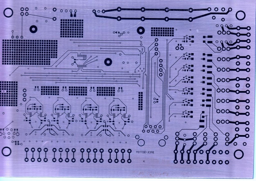

Egy újabb manőver hát nem gyönyörű dry ra vasalt rajzolat .Igaz ici pici hibák vannak benne , de hát az aranyból is elcseppen állítólag. Ezzel meglehet spórolni egy nehéz üveget , és így mindenhol tökéletesen rajta van .Nyilván ez nem lesz tartós maszk , mivel a dry védőfóliával a rajzolat is távozik , de annyi baj legyen.Ez azért elég jónak mondható , és a korábban bemutatott oxid por festék sokat számít a fedésben , ugyanis azzal elsőre sikerült .Igy van még egy technikám nyák készítésre a többi mellett.

(#) gulasoft válasza eyess hozzászólására (») Aug 15, 2012 /
Szép lett, bár vannak hiányosságok, ott alul.

(#) eyess válasza gulasoft hozzászólására (») Aug 15, 2012 /
Igen hát, ha hiszed ha nem ez az első próbálkozás volt .Magam sem hittem , hogy lesz belőle valami , de tettem egy próbát.Tulajdonképpen , ha valaki csinálja , vagy kipróbálja , és belejön a dologba , akkor sok minden megspórolható vele .A dupla maszk , a befőttes üvegbe való dunsztolás , és még lehetne sorolni. Annyi van , hogy itt nem lesz tartós a maszk , de viszonylag elég hamar elkészíthetővé válik így a dry os technika már, és aki nem nagyon jár , vagy nincs lehetősége nyomdába menni, mert nincs annak lehet ez egy alternatíva . Persze minden kézügyesség kérdése , és ennyi.
