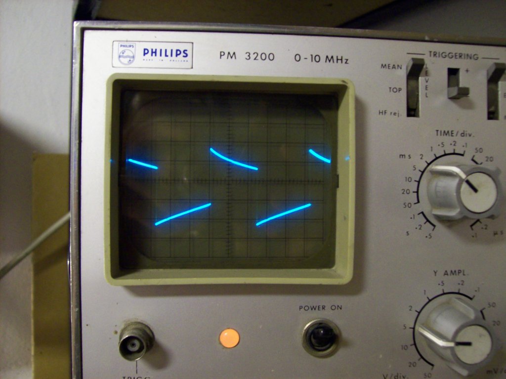

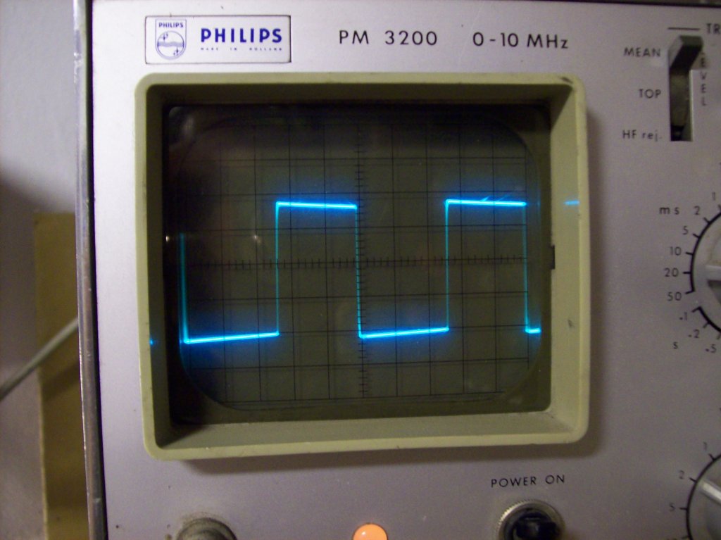

Jól akarom mérni. Még ma este megcsinálom és felteszem a képeket. Egyébként kötöttem rá hangfalat és zenét. Nekem bejött a hangja.

Itt vannak a képek.
És a többi.
Ez most a PCL82 PP-ben? Szerintem egyáltalán nem rosszak azok a szkópképek.
