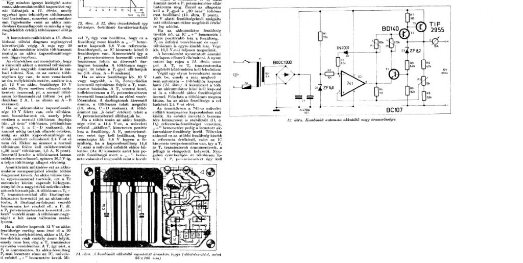

(#) pumoka válasza proli007 hozzászólására (») Máj 31, 2012 /
király vagy köszi a segítséget!
Proli bácsi!
Még egy kérdésem lenne ha nem zavarok!
Az alábbi töltőt csináltam meg ehhez kellett a műterhelés. Hiába állítottam 14,4V-ra a kimeneti kapocsfeszültséget és a P3 potival a 6,8V-ot s majd ez után a kimeneti kapcsot 16,5V-ra az IC 2-3-as lábán sajnos nem azonos a feszültség. Mi a bánat lehet vel! Vagyis nem kapcsol le a töltöttség végén mert a kijelző ugyan úgy 8A-t mutat. Mit tegyek?
Köszönöm a segítségedet!
(#) proli007 válasza pumoka hozzászólására (») Máj 31, 2012 /
Ez az áramkör egyszerű, de a visszacsatolások miatt, kissé összetettebb a működése mint a megszokott. Vagy is a beállítások nem függetlenek egymástól, így funkciók nem választhatók könnyen szét.
Vizsgálni a kapcsolás működést úgy lehet, hogy a potikat maximum ellenállásra tekered, és a BD140 bázis-emitterét rövidrezárod. Ekkor a végfokozat nem tud kinyitni, nem lesz töltőáram. Így az aksi helyet egy labortápot lehet csatlakoztatni, és ezzel a feszültséget fel-le változtatva vizsgálni lehet az áramkör működését.
Ekkor lehet az IC kimenetén, és a BC tranyó kollektorán mérni a feszültséget.
A BC akkor nyit ki, mikor az IC kimeneti feszültsége alacsony, de az aksi feszültsége meghaladta a szükséges minimum értéket. Ekkor P1 és P2-őnis folyik áram, és ez adja a töltőáramot. Ha az IC eléri P3-al beállított küszöbfeszültséget, akkor az IC kimenete emelkedni fog, csökken a töltőáram,majd lezár a BC tranyó. Ez az R6 pozitív visszacsatolás miatt viszonylag hirtelen megy végbe. Majd tovább növelve a feszültséget, az IC kimenete a tápfeszültség felé megy, így lassan lezárja a végfokozatot, megszűnik a töltőáram.
Ha van egy plusz mA mérőd, akkor azt a rövidzár helyére csatlakoztatva, mérheted közben a leendő bázisáramot is.
A bázisára és bétára hagyatkozott kollektoráram (töltőáram) beállítás viszonylag gyenge műszaki megoldás.
üdv! proli007
Köszönöm szépen!
Tehát akkor ez egy nem jó kapcsolási rajz? Ugyanis az egyik akkut már túltöltötte és le hajította a kupakot róla. Azért szeretném beállítani hogy ki is kapcsoljon amikor elérte a töltöttséget.Csak azt nem értem, hogy a labortápomra tettem egy autóizzót és párhuzamosan egy 1000uf/63V-os kondit be állítottam 14,4 V-ra majd ez után rátettem a töltől a kimenetekre. El kezdtem csavarni a labortáp feszültségét nagyobbra és a töltő mutatója egy kicsit ment lefelé de nem teljesen nulláig. Lehet hogy valamit nem jól értelmeztem?
Üdv:pumoka
Ja még egy dolog!
Az remélem nem baj ha a BD140 helyett BD 250-et és a TIP 2955 helyett is BD250-et raktam bele?
De jól csináltad. Lehet hogy az is gond, hogy az eredeti kapcsolásban egy darilgton tranyó van, itt meg darlington kapcsolású. A kettő majdnem azonos, de ha jól emlékszem az eredetiben van bázis-emitter között ellenállás. Így a tranyó le tud zárni. Mert a 741 kimenete nem tudja megközelíteni a tápot, legfeljebb 1..2V-ra.- és ettől lehet, hogy a darlington nem tud lezárni.
Vagy is meg kellene mérni az IC kimeneti feszültségét, amikor már la van szabályozva a táp. Esetleg egy 10kohm-os ellenállást tenni a a BD250 bázisa, és a plusz táp közé, és a potik és a bázis közé tenni egy diódát. Az 700mV-al emeli a tranyók nyitási szintjét. (anód a bázis felé)
Sajnos próbálkozni kell, mert mint írtam, ez egy "tipikus analóg kapcsolás" ahol minden mindennel összefügg. Én is elkészítettem ezt a töltőt valaha, de nem is tetszett a dolog, úgy hogy ketté választottam a "kis és nagyáramú" végfokot. Így 2A és 6A a töltőáram. De a töltés végén kapcsolgat ki-be egyre sűrűbben, majd abbahagyja. Itt a fórumon megtalálod. Igaz annak végfoka kissé komplikáltabb, de viszont az áramkorlátozás kicsit korrektebb.
A más fajta tranyó nem gond.
üdv! proli007
Köszönöm szépen a segítséget mester!
Ki fogom próbálni ahogy írtad!
Ez az eredeti kapcsolás RTÉK 1981 54 oldal.
Üdv:pumoka
(#) pumoka válasza proli007 hozzászólására (») Jún 2, 2012 /
Szia Proli mester!
Az lenne a kérdésem, hogy így szerinted jó lenne a kapcsolás működése?
Üdv:pumoka
(#) matyusz válasza proli007 hozzászólására (») Jún 2, 2012 /
Akkor nagyon szépen köszönöm a türelmed és a segítségedet, nagyon sokat segítettél.
(#) proli007 válasza pumoka hozzászólására (») Jún 2, 2012 /
Nem, mert a zénernek nem a bázis feszültségét kel figyelnie, hanem az aksi feszültségét.
üdv! proli007
És így jó lehet mester?
Leszimuláltam, hogy lásd az értékeket. A két poti helyett ellenállásokat raktam be, de ez természetesen a tranyók bétájától függő értékű. De arány kb ez. A tranyók mások, amit alkalmaztam, de ez ne zavarjon..
A 8,2V-os zéner helyett, 6,2V-os kell.
üdv! proli007
(#) pumoka válasza proli007 hozzászólására (») Jún 3, 2012 /
Köszönöm szépen a segítségedet. Akkor ha ezekre az értékekre kicserélem az alkatrészeket akkor jó lesz? Le fog kapcsolni magától?
Üdv:pumoka
(#) proli007 válasza pumoka hozzászólására (») Jún 3, 2012 /
Mit mondjak erre? Nem szeretem, ha visszakérdeznek. Láthatod a grafikon szerint mit tesz. Ez az elmélet. A gyakorlatban meg majd meglátod..
