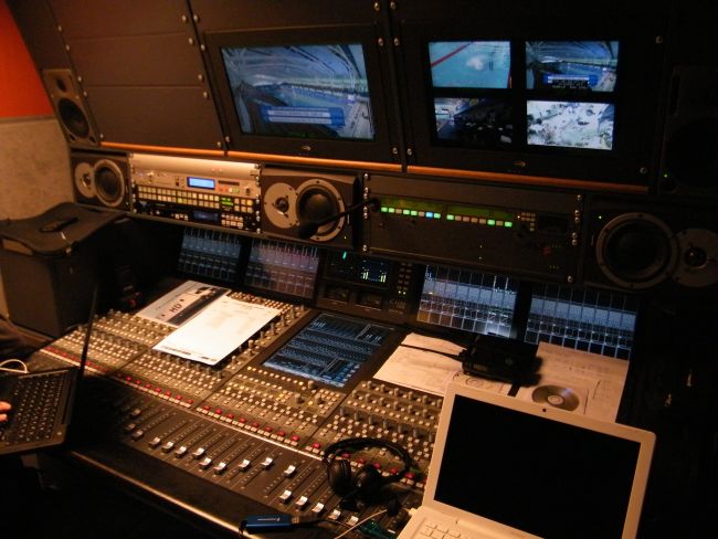

Egyébként nem nagy titok, hogy a lehallgató rendszerek a stúdiókban olyan hangfrekvenciás és azon kívüli tartományokat is átvisznek, szándékosan, amiket egyébként fölösleges, mert te otthon soha nem fogod hallani, meg keresni, de ott fontos a megfelelő jelkeverés miatt.
Csak egy példa, a beillesztett képen láthatsz 3 fektetett hangszórót. Na ővelük van hallgatva a megkevert hangfrekis jel, ami aztán kimegy az élő adásba.
De ezeken a hangszórókon NEM LEHEÍT zenét hallgatni, mert egyszerűen pocsék a hangja ERRE A CÉLRA.
De kell, mert az nagyon nagy frekitartományt visz át. A túdiótechnika nem véletlenül stúdiótechnika.

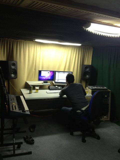

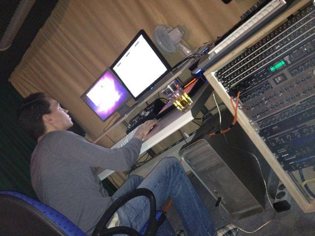

(#) compaqamplifier hozzászólása Jún 7, 2012 1 /
Gránátalma: Első képen egyik kedven zenészem stúdiója látható, németeknél nagyon szeretik a zenéjét második meg önmagáért beszél. Egyik egy mackie studio monitor a másikhoz meg oda van írva. Mind a kettőben valamilyen lm sorozatú ic feszít. Egy Quad 405- valamilyen papírmembrános kombináció mért rosszabb mint ez? Egyébként köszi szépen voltam már stúdióban, és nem a sajátomban Egyébként én is foglalkozom stúdiómunkával, az más dolog hogy egyenlőre alfa állapotban van.
