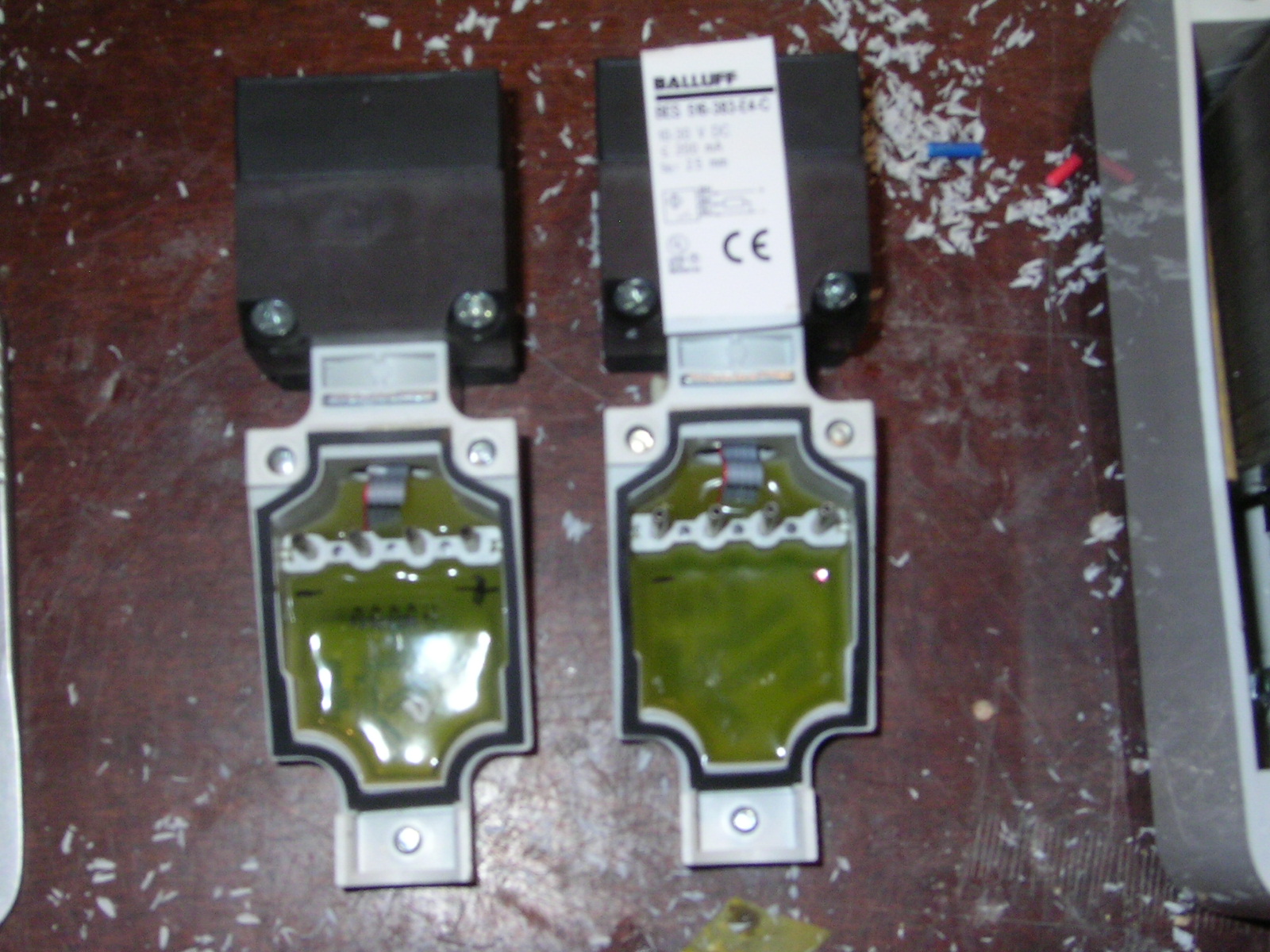

Ezer kösz DE az a gáz hogy nekem ezt a fetet ugy kellene kapcsolnom hogy kap 12V-ot egy érzékelőnkeresztül és a fet egy másik tápot ad a motornak ami motort működtetni tudja... még egy kérdés te milyen progival csináltálilyen pro rajzot és honnan lehet letölteni?:d
Ezt igazán leirhattad volna előbb is! Kis változtatással jó a kapcsolás. Az érzékelőről megtudhatnák valami közelebbit? A program neve EWB. itt a fórumon is találsz róla infót.
Ezer bocs h nem írtam le az érzékelőről sokat nem tudok mert ugy szereztem egy ismerősömtől képet teszek fell hátha az segít
Azt szeretném megtudni,hogy az érzékelő ad e ki 12V-ot,vagy pedig csak kapcsol egy odavezetett feszültséget. Valamint ha a beépitett tápjából jön ki a vezérlőfesz,akkor milyen a terhelhetősége.
nos mint látod a képen a 2 szélső lábon kap egy külső tápot alap állapotba az egyik középső láb van a testre kötve majd ha elé kerül egy fémtárgy akkor a középsők közül a másik lesz a testre kötve szóval a két középső között váltogat hogy melyik van éppen testre kötve a terhelhetőségét pontosan nemtudom kb 200mA

Remélem csak eljutottunk a végére. Ha nem felejtettél el még valamit, akkor a módositott rajz szerint megépitve,működésképes az áramkör. A fet elég védelmet kapott,esélye van a szép öregkor megérésére. OFF : a modik nyugodtan törölhetik az előző hsz-eket ebben témában......
Már csak a tranzisztor bázisát kellett határozott potenciálra tenni kikapcsolt állapotban...
