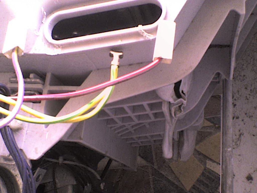

FAGOR FET-106 -os típusú mosógépnél milyen meghibásodás okozhatta azt hogy lyukasra égett a dob?
Előtte a szerelő két héttel fűtőszálat cserélt, utánna még kiégett a dob. Lásd a mellékelt képeket.
Illetve más kérdés: mivel lehetne beragasztani a lyukat (saját felelősségre, saját használatra és nem vaterára..)?

(#) otto54 válasza Busz hozzászólására (») Jún 12, 2012 /
Egyszerre két meghibásodásnak kell bekövetkezni,ehhez az állapothoz! Nagyobb a valószínűsége,hogy vagy most vagy már korábban a biztonsági termosztátot valaki kiiktatta. Ennek feladata lenne 96°C-nál a fűtés áramkörét megszakítani és így védeni meg a készüléket, illetve megakadályozni a forrázásból eredő balesetet.
(#) zolika60 válasza Busz hozzászólására (») Jún 13, 2012 /
Ahogy otto54 kolléga is írta a biztonsági termoszát nem működik az biztos. A régebbi fém üstökkel nem volt ilyen baleset. Megjavítani műanyag hegesztéssel lehet.Szerintem otthon ne fogj neki, vidd olyan helyre ahol napi szinten foglalkoznak vele. Például itt: Bővebben: Link Azért őket írtam, mer ott már láttam ilyen javítást, de bárki jó lehet aki a közeledben van és ért hozzá. Azért a szerelőt is megkérdezném mit gondol erről. Neki ezt tudni kellett volna.
(#) Busz válasza zolika60 hozzászólására (») Jún 13, 2012 /

Nade melyik a biztonsági termosztát? Mert a normál termosztát az működik, kattog és rendesen kapcsol, másikat nem láttam benne. Szoktak hőgombák lenni a fűtőszál körül de ebbe a gépben nem találtam. Vagy a fűtőszálban volt és mivelhogy kicserélték benne egy olyat sikerült belerakni amibe nincs ilyen védelem?
Mert látszólag működőképes, tehát én sem értem mire vélni a hibát. De érdekes viszont hogy a normál termosztát a dob túloldalán van ergó ha kevés a víz lehet így nem is tudja érzékelni hogy mekkora a hőmérséklet...
De megakarom csinálni fűtés nélkülivé, csak sima "hidegmosógépnek" és gumián pasztával akarom beragasztani.

Azt én nem tudhatom, hogy te hol laksz, nincs az adatlapodon. Azért írtam, hogy keress a közeledben műanyagost. A házilagos javításhoz szükséges felszerelés árából kitelne néhány útiköltség. A biztonsági termosztát valahol az üstben van sorba kötve a normállal.

(#) vgyre válasza Busz hozzászólására (») Jún 13, 2012 /
Elvileg víz nélkül nem is tudna fűteni, ezért a vízszintszabályozót kellene megvizsgálni. Ha hibás működés miatt azt érzékeli, hogy tele 'vagyok vízzel' a hőfokszabályozó simán rákapcsolja a fűtést. Az újabb fűtőbetétekben már benne van a hőmérséklet-korlátozó az ilyen hibák és a tűz megakadályozása végett. Ebben ezek szerint nem volt benne.
