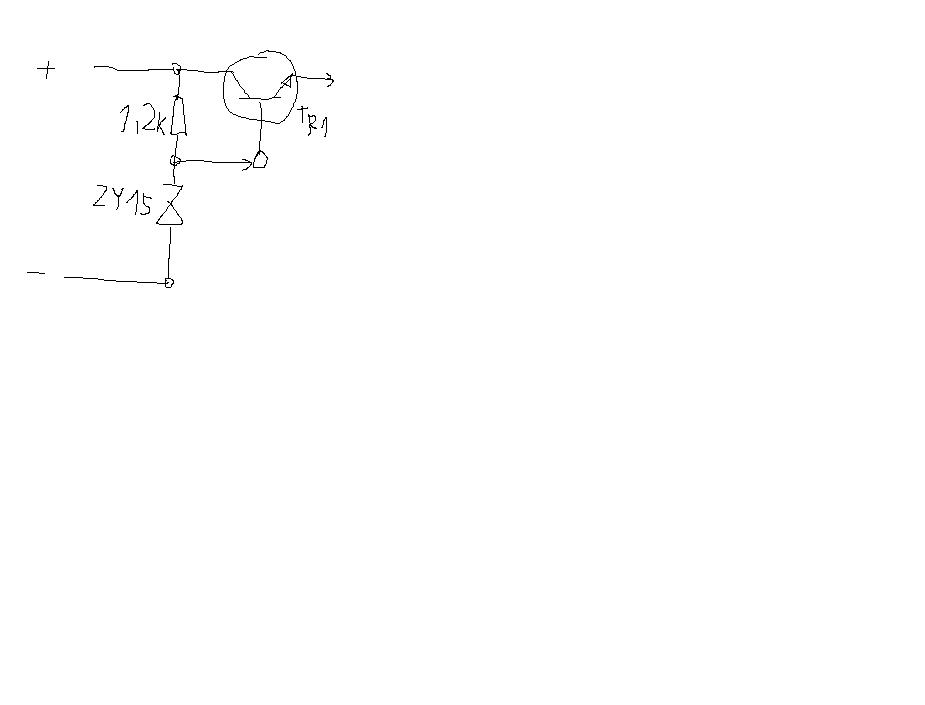

Helló! A segítségeteket szeretném kérni: Megépitettem ezt tápegységet:Bővebben: Link de nem akar működni. Akárhogy próbálom, az egyenirányított max fesz jön ki. Kivettem az IC-ét akkor is,ha potit kikötöm akkor is. Előre is köszi. :help:
Ha az Ic-t kiveszed a tr1-nek nem szabad kinyitni, nézd
meg jó-e a tr1, vagy jó tetted-e be, esetleg tr2-t is. Ha az ic-t kiveszed, egy ellenállással és egy zenerrel kipróbálhatod, a zener feszültségnak kell a kimeneten megjelenni.
