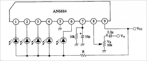

(#) norbi97 hozzászólása Okt 21, 2012 /
Megépítettem eszt a kapcsolást de a 6-os lábra kötött LED egyfolytában világit többi nem ha van bemenő jel akkor sem villog semelyik de a hatos ugyanúgy világit .

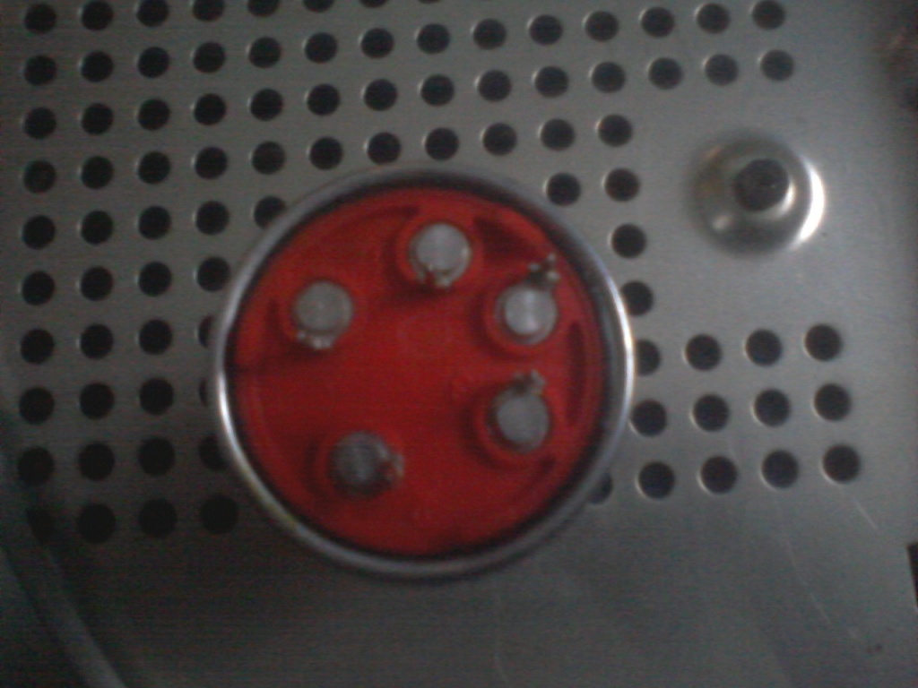

(#) morzsa15 hozzászólása Okt 21, 2012 /
Érdeklődnék hogy ezt a kondenzátort hogyan kell bekötni?
(#) kokozo válasza morzsa15 hozzászólására (») Okt 21, 2012 /
Valami típusjel? De fogsz egy multimétert és ahol zárlat van azok a lábak vannak összekötve benne. így ránézésre 3 negatív és 2 pozitív lába lehet.
(#) dannu hozzászólása Okt 21, 2012 /
Meg vannak számozva a kondin ezzek vannal roe elkon rauch ii a din 41238 50 v -40-+85 ° c pluspol 1
Etv 1116/1 9,80 w.germany az alja megvan számozva és egy negatív jel van négy szám.
(#) kadarist válasza morzsa15 hozzászólására (») Okt 21, 2012 /
Amelyik aluszegecsre rá van nyomva a + jel, az a pozitív pólus.

(#) kadarist válasza dannu hozzászólására (») Okt 21, 2012 /
Jó, de értelmesen is leírhattad volna azt, hogy a pozitív polaritás lába az 1-es számozású és ez a szám a piros alaplapon látszik. Nehezen értettem meg az írásodat.

(#) morzsa15 válasza kadarist hozzászólására (») Okt 21, 2012 /
Akkor ez egyes számú a pozitív többi negatív?
A dannu hozzászólásában leírt feliratok vannak a kondenzátoron?
Igen..
Ebben az esetben a 1-es lesz a pozitív polaritású láb, a többi meg a negatív. De ellenőrizd le multiméterrel, hogy összetartoznak-e a negatívnak beazonosított lábak. Ezek szerint mindkettőtöknek van ilyen elkója, de egyikőtök sem tudta a bekötést?
Tudom Ha a lábakat nézem az 1 és a - jelöléssel sípol az 1 és 2-nél elkezd felfele menni a szám.. másnál nem csinál semmit
Az 1-es és a 2-es között biztosan kondenzátor van és a felirat szerint az 1-es láb a plusz polaritású.
Ha rossz polaritással csatlakozol rá, akkor a feltöltődés után is folyik áram a kondenzátorba, míg jó polaritás esetén gyakorlatilag nulla a szivárgó áram. Ezt egy soros ellenállás, árammérő és egy pár voltos elem segítségéval megnézheted.
Pontosan hogy csináljam?
A multimétereddel is megcsinálhatod, mégpedig ellenállásmérés beállításban. Amelyik polaritással nagyobb ellenállást mérsz a töltés végén (mert az ellenállásmérő tölti ilyenkor a kondit), az a jó polaritás. A mérővezetékek polaritáscseréje előtt süsd ki a kondenzátort.
