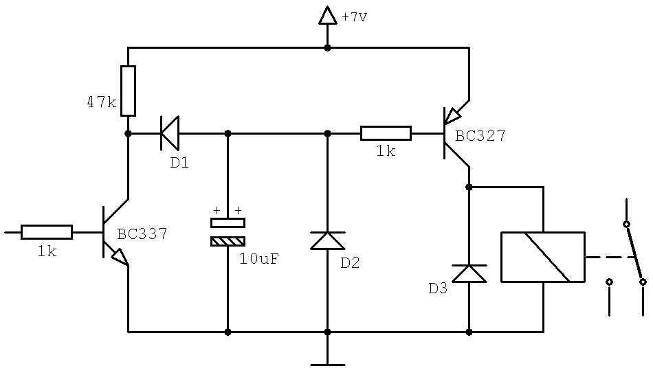

(#) ZOL94 hozzászólása Jún 9, 2012 /
Az alábbi kapcsolásban a relé helyett a bc327 kimenetére mehet egyszerre rá egy astabil igaz?Bővebben: Link

(#) blackdog válasza ZOL94 hozzászólására (») Jún 9, 2012 /
„mehet egyszerre rá egy astabil igaz?”
Igen. De mi? Azért az astabil tág fogalom.

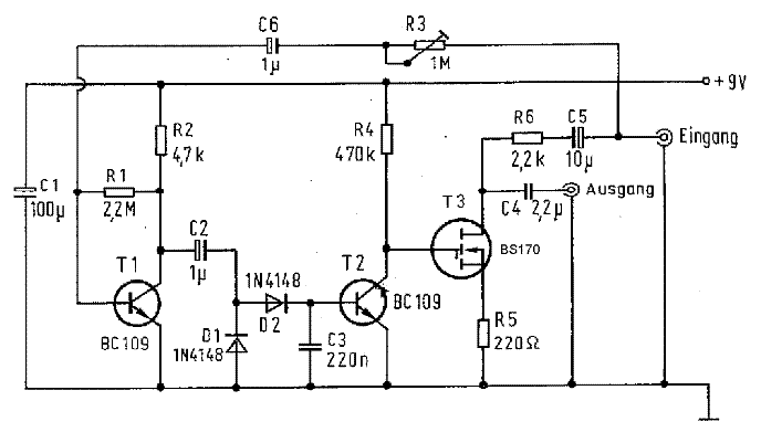

(#) Addye hozzászólása Jún 9, 2012 /
Találtam egy ilyen zajzár kapcsolást. Szerintetek működőképes? Ha igen, akkor 12V-on hány amper mehet rá?

(#) gkari válasza Addye hozzászólására (») Jún 9, 2012 /
A zajzár természetesen csak vételkor működik, adott beállítás alatti fesz.szintű jelet nem enged a hangvégfokra. szerintem működik, de semmi értelme a kérdés 2. részének:"12V-on hány amper mehet rá?".
(#) proli007 válasza Addye hozzászólására (») Jún 9, 2012 /
Mi az, hogy 12V-on hány amper? Ez a zajzár, a hangfrekvenciás jelet figyeli, és nem engedi tovább a vevő bemenetére, ha az kicsi. (Vagy is söntöli a jelet.) Amperekről itt szó sincs..
üdv! proli007
(#) Addye válasza proli007 hozzászólására (») Jún 9, 2012 /
Elnézést a tudatlanságomért, eléggé a pályafutásom elején járok még Az a 12V az akkor micsoda? Biztosan én értek félre valamit, de mondjuk van egy 12V-os adapterem, amin 1A van. Itt akkor hogy értelmezzem a 12V-ot?
Ezek szerint az áramkör fogyasztására lettél volna kíváncsi..
A 12V a kis áramkör tápfeszültsége. Ha egy adapteren 12V 1A van írva, akkor az aszt jelenti, hogy maximálisan 1A-el terhelhető. Ez a pár tranzisztor, csak néhány mA árammal terheli az adaptert.
(Egyébként a kapcsolás BSS-en béna, mert ha a potit maximumra tekered, és jó nagy bementi jelet adsz rá, akkor az utolsó két tranzisztor abba akár bele is pusztulhat..)
üdv! proli007
Gitár és erősítő közé lenne amúgy, szóval a gityó nem ad le nagy jelet, így elvileg nem nyírhatja ki a tranzisztorokat. Viszont az még mindig nem értem, hogy ennek az áramkörnek mekkora tápfeszültséget adjak :no: Tehát milyen adaptert kellene rákötni? Így értettem, hogy 12V mellé hány A ( inkább akkor mA) mehet Azt miből tudom kiszámolni? Vagy ki lehet azt ebből?
Tényleg bocsánat az értetlenkedésemért
(#) sastas01 válasza Addye hozzászólására (») Jún 9, 2012 /
Az 1A-es megfelelő lesz.
A lényeg, hogy az áram értékének a maximumot adják meg. Ha az áramkör annál többet vesz fel, akkor a tápegység leég, tönkremegy, normális tápok "leszabályoznak". Tehát aminek kevesebb az árama, azt rákötheted.
(#) Addye válasza sastas01 hozzászólására (») Jún 9, 2012 /
Ja értem.. Tehát akkor mondjuk a 10V 1,2A 12VA tápomat ráköthetem. Ott volt a bibi nálam, hogy azt hittem, hogy a tápon lévő Amper erősséget azt a táp adja az eszköznek, nem pedig az eszköz max annyit vehet fel. Itt nem volt tiszta a dolog Köszönöm mindek, remélem sikerül megépíteni
A tápáramfelvételét elég nehéz megmondani, mert az első tranyóé 1..2mA körüli, de a második tranyó áramfelvételét, már a bemenő jel nagysága és a poti állása határozza meg. De ha a poti középállásban áll, és mondjuk maximális a kivezérlés, akkor is mindössze kb. 20mA lesz a felvett áram.
Ha tényleg megépíted ezt a kapcsolást, akkor az 1nF-nak jelölt kondik helyett 1µF-osat tegyél be, mert működni azt nem fog az 1n-val..
(Egyébként "nagy jelet" úgy is elő lehet állítani, ha kihúzod a gitárból a csatlakozót. Már is van egy tranziens lökés..)

(#) reloop válasza proli007 hozzászólására (») Jún 9, 2012 /
Szia! Nézegetem ezt a zajzárat, olyan mintha nagy jelre némítana és nem fordítva: Bővebben: Link
Vagy nagyon este van már.
(#) Addye válasza reloop hozzászólására (») Jún 9, 2012 /
Hú, hát én ennyire nem értek hozzá, csak láttam egy kapcsolást ami egyszerűbbnek, számomra megépíthetőnek tűnik. Ha lesz időd, majd valamikor megnézed, hogy jó-e? Nem sürgős egyáltalán
(#) reloop válasza Addye hozzászólására (») Jún 10, 2012 /
Erről jobban elhiszem, hogy működik.
(#) Addye válasza reloop hozzászólására (») Jún 10, 2012 /
Köszönöm szépen!
