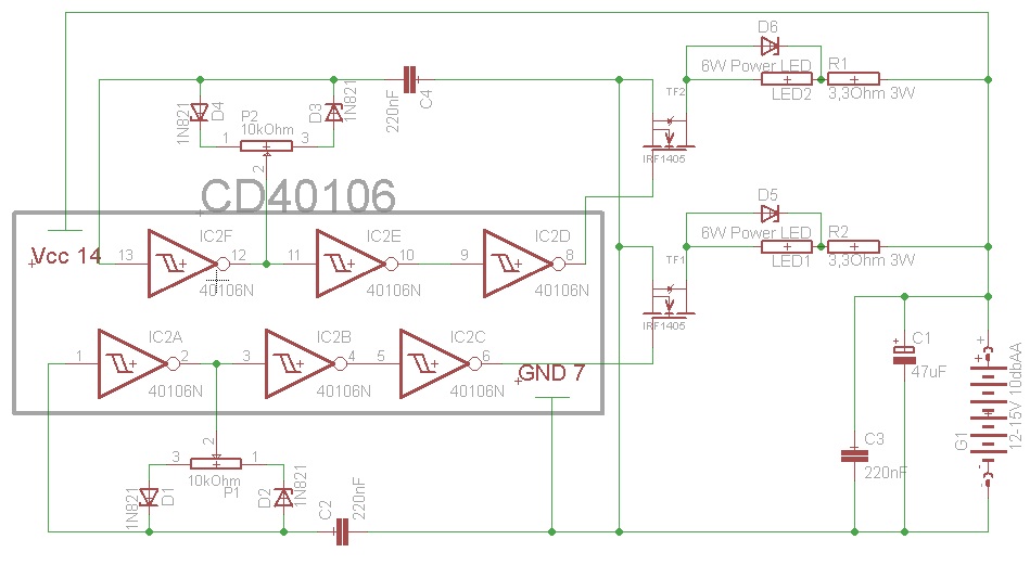

(#) Sick-Bastard válasza proli007 hozzászólására (») Jún 8, 2012 /
Helló!
Jah, most már beugrott.
A 74HCT14 helyett ha ezt CD40106BC használom, akkor nem kell a 7805 ös stabilizátor és a IRF1405 is ugyan olyan feszültséget kap jelnek, mint amit meg kell hajtania. Tehát csak egy feszültséggel kell dolgozni, ami egyszerűbb.
Jól értetem?
SB
(#) proli007 válasza Sick-Bastard hozzászólására (») Jún 8, 2012 /
Valahol sejtettem, de gondoltam még is leírom, hátha más is látja a rajzot. Minden esetre az 7V az csak az abszolút maximum. A HCT TTL kompatibilis, vagy is a normál tápja 5V. Viszont a Fet-nél meg kell nézni, hogy a tényleges terhelés mellett, 5V Gate feszültségre kellő képen be tud-e kapcsolni. (Nem melegszik-e, számít-e a veszteség amit okoz.)
Nem igazán tudom, miért akartad a sebességet növelni. kb. 100Hz felett, már nem látod, ez meg 1kHz-en ment volna. Fet-nek meg a lassú kapcsolás a jobb. (Főleg, hogy a Gate-t nem tudod olyan sebességgel tölteni-sütni.
A képlet közelítőleg jó lesz, legfeljebb a diódák miat a konstans szorzó kissé máshogy alakul. De az IC kapcsolási értékeit befolyásolja a hőmérséklet, és a tápfesz. De mivel ezzel "nem lőnek nyulat", nem látok okot az aggodalomra.
Egyébként a tanulság az, hogy a rajzon mindig azt kell feltüntetni, ami a valóságban lesz, mert akkor csak tété nélkül össze-vissza beszélünk..
üdv! proli007

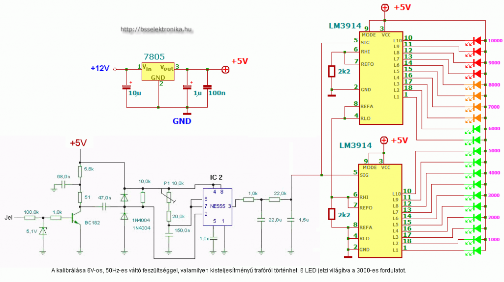

(#) fecooo8778 hozzászólása Jún 8, 2012 /
Megépítettem ezt a fordulatszámérő kapcsolást simsonba annyi különbséggel, hogy csak 10 LED-ből csináltam így a második meghajtó IC-t elhagytam és az 555-ös kimenetén lévő 1.5 µF-os kondi helyett 1 µF-at raktam. Az baj hogy ha elindítom a motort akkor ég az összes. Ha tekergetem a potit akkor is csak az utolsó alszik ki. Mi lehet a baja? Légyszives segitsetek! És mielött azt irnátok hogy van már ilyen téma, már végignéztem és nem találtam rá megoldást!

(#) Sick-Bastard válasza proli007 hozzászólására (») Jún 9, 2012 /
THX.
Úgy néz ki hogy megvan. Működik. Csak abban nem vagyok biztos, hogy milyen %-os kitöltési tartományban üzemel a kapcsolás. SB
(#) reloop válasza fecooo8778 hozzászólására (») Jún 9, 2012 /
Szia! Nincs akksi a Szimódban. A 6V-os mérőm ilyen. Ezt a témát figyelem, ott is tudok segíteni.

(#) fecooo8778 válasza reloop hozzászólására (») Jún 9, 2012 /
Van benn 12 V-os akksi.

(#) fecooo8778 válasza fecooo8778 hozzászólására (») Jún 9, 2012 /
A poti tekergetésére csak egy kis helyen reagál de ott is csak annyit hogy nem ég az utolsó 2 LED de ha kicsit ráhuzom a gázt akkor azok is.

(#) proli007 válasza Sick-Bastard hozzászólására (») Jún 9, 2012 /
Szkóppal meg lehet nézni. De mivel gondolom az nincs, egy hagyományos Deprez műszerrel is elég jól mérhető, ha a plusztáp és a Drain között feszültséget mérsz és ezt arányba állítod a tápfeszültséggel. (Uki/Ut*100)
üdv! proli007
