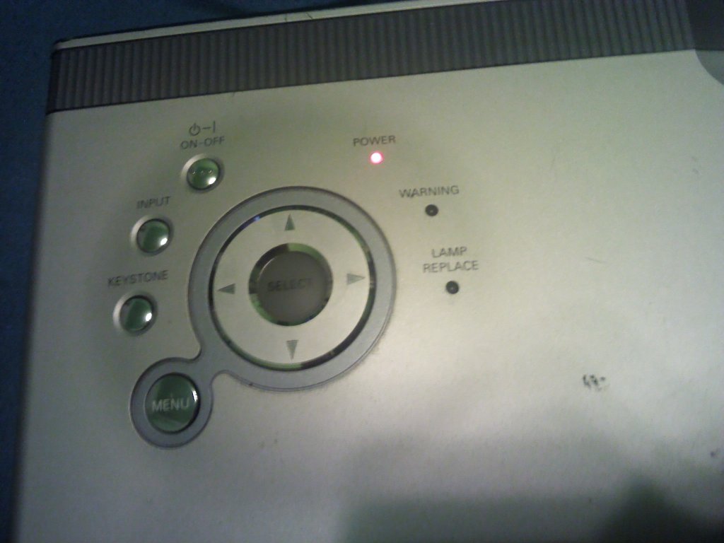

szereztem egy infocus sp5000-est. Lámpát szeretnék helyettesíteni, de előtte el kellene hitetnem a projektorral, hogy a lámpa begyújtott és működik.
Szétszedtem, a lámpa tápjáról egy 5 eres kábelcsoport jön az alaplapra a LAMP CTRL feliratú csatiba. Kiszedtem a tápot, ott optocsatikkal egy p87lpc769bd típusú valami mikrovezérlőhöz vannak kötve. A vezetékeken mértem, van stabil föld és 3.3V. Az egyik vezetéken van 1,5V induláskor, majd 2,5 környékére felugrik és ekkor van piros led.
Tehát az optocsatik megkapják a 3,3-at és a "proci" húzgálja őket. Mondjuk emeljem fel az egyik opto lábát? Földön trtsam vagy 3,3-on? Vagy hogy?
Hogy hitessem el a projival, hogy jó a lámpa?

Helyén van a lámpa és a fedél is. Próbálkozik a begyújtással, illetve vár a táp válaszára. Így néz ki az indulás: bekapcsolom, villog a zöld led kb 10 mp-ig. Aztán kikapcsol az LCD, lejjebb veszi a ventiket és villog a piros led, ekkor 1V-ről felmegy 2,5V-re a fesz az egyik lábon.
(#) wsxcde válasza wsxcde hozzászólására (») Jún 13, 2012 /
A képen, csak a bal oldali opto lehet a lamp error jel, mert a többinek más a polaritása, fordítva van. Csak 220ohm-os ellenállás volt kéznél, azzal zártam az opto két lábát. A projektoron változik a hibajelzés. Most összerakom és megpróbálom úgy, hátha tényleg tudja, hogy szét van szedve.
Összeraktam, de nem jó. Lámpa benne van, minden a helyén, még bemenetet is adtam neki, a pc felismerte. A lámpa bekapcsoláskor zölden villog, majd dobja az errort. Ilyenkor 6 piros villogás van, majd szünet és megint hat villogás. A user maualba csak 5 villogásig van leírva, hogy mit jelent.
Valaki tudja mit jelent? Mit csináljak még vele?
