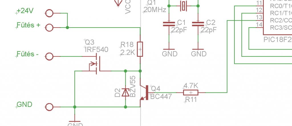

(#) atiotezer hozzászólása Jún 14, 2012 /
Egy FET-el akarok, DC 24V/2A-t kapcsolgatni. A mellékletben található módon. A FET-et PIC vezérli. Jó ez az elgondolás?
