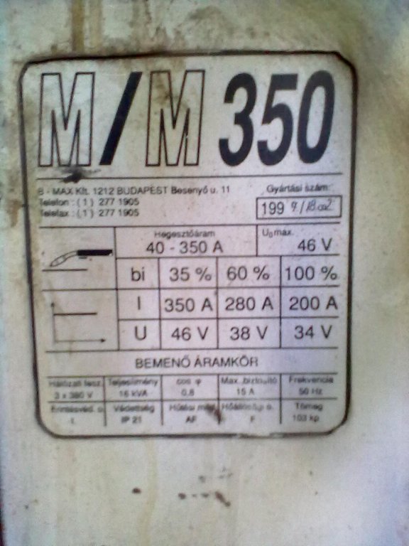

Üdvözletem! A mai napon vásároltam egy hibásként hirdetett kb. 15 éves Bmax M/M 350 típusú CO hegesztőgépet. Ha valakinek esetleg kapcsolási rajza vagy gépkönyve lenne hozzá, hálás lennék ha feltöltené! Eddig a topic 50. oldaláig jututtam, de sajnos erről a gépről még nem esett szó. Előre is köszönöm: Zaky

Sajnos csak telefonnal tudtam képeket készíteni (a digit fényképezőm javításra vár). A főbb adatok talán így is láthatók.

Először is köszönöm a javaslatot, valóban hasonlít az általad megnevezett gép rajza az én gépemre. Ma volt időm kicsit jobban megbontani és kitakarítani a gépet. Bekapcsoláskor rendben megy minden, ventillátorok beindulnak, 24Voltok segédfeszek mindenhol megvannak. Ha a munkakábel csatlakozó nyomógombhoz menő érintkezőit összeérintem (mintha hegeszteni akarnék) az égvilágon semmi nem történik (nem húz meg a mágneskapcs, nem indul a huzal stb). Külön-külön ellenőriztem az egyes egységeket, az előtolómotor labortápról járatva hangtalanul , szépen megy, mágneskapcsoló labortápról kapcsol, gázszelep kapcsol. Diódahídon sérülés, égésnyom nincs. Egyenlőre az előtolásvezérlő panelra gondolok, hogy hibás lehet. 3 darab potenciométer van rajta (1db 10kOhmA a huzalelőtolás, 2 db 470KA kapcsolós poti a T1, T2 beállításához), mindhárom potenciométer cserére szorul, tele vannak vasporral. A fokozatkapcsolók javítva voltak vagy 7 éve, le vannak fóliával csomagolva, ahogy azt Mpisti írta (lehet hogy ő javította?
), a 7 fokozatú finom szabályozó kissé nehezen kapcsol az 1.-3. fokozatokban, de külsőre jónak tűnik. Feltöltöttem a fotót az előtoló panelről, típusa WEL4-3, még ennek jó lenne a rajza ha meglenne. Ha valakinek megvan, ne kíméljen! Előre is köszönöm: Zaky
