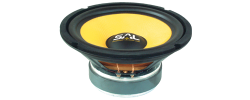

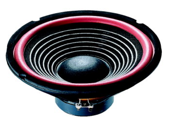

(#) kiriadam hozzászólása Szept 24, 2007 /
szasztok,továbbra is keresgélek mélynyomókat,de jó árban találtam egy sal sbk 1620-ast,aminek a doboz igényei is jók lennének de nem tom hogy szólna mély frekin? ,vagy mi lenne a jó szerintetek?van még 20cm-es is de annak már lehet hogy kicsi a dobozom,vmi olyan kéne ami ocsó,jól bírja az alacsony frekiket(30,40HZ),és kis doboz is jó neki ,légyszi segítsetek

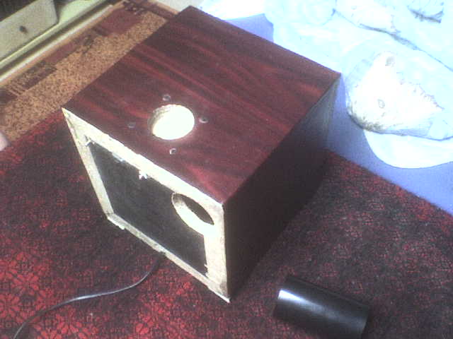

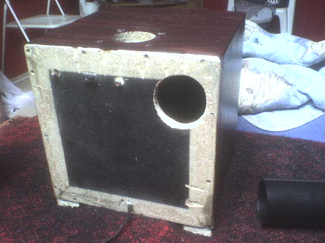

(#) kiriadam hozzászólása Szept 25, 2007 /
hali,az a baj hogy nekem már van egy dobozom(30cmx30cm,négyzet),de sztem ebbe csak kissebb mély megy bele,most egy 25cm mély van benne(1.kép),és a naon mély hangokat nem hallom annyira,ráadásul a dvd-n a sub kimenetre kötöm és filmet nézek a hangszoró nagyon mozog de a mély frekik nem nadon szólnak,lehet hogy a bass reflex lyuk(15cm hossz,7,5cm átm) nem jó,de nem adja azt amit elvárnék

(#) kiriadam hozzászólása Szept 26, 2007 /
köszi a segítségeket,megpróbálom jobban leszigetelni,hátha segít,raktam képeket,volt a tetején is lyuk,de azt lezártam,majd még le lesz fedve,van hozzá cső is
(#) qcu válasza kiriadam hozzászólására (») Szept 26, 2007 /
Ha jól látom akkor ilyesmi hangszóróm volt nekem is, csak 20cm-es, régi Somogyi SB2010, ez meg az SB2510 lehet. Ez a fajta hangszoró inkább a zárt dobozt szereti, szerintem ennek kissé kicsi a doboza(a 20cm-es kb 3*ekkorában volt hajlandó jól szólni, de akkor se volt túl erős,nem nagyon akart igazán szép mélyeket kiadni, inkább csak "legyezett" a membrán)
(#) Gery válasza kiriadam hozzászólására (») Szept 26, 2007 /
Huh elég duván van összerakva
Először is sztem a doboz kicsi (véletlenül nem eclipse2 hangszóró mert nekem is olyan van méghozzá 66liter zártban) másodszor a szubcsövet az oldalapoktol távol kell rakni szal a tied nagyon rossz helyen van. (nem akarok hülyeséget mopndani de asszem a szubcső hoszának 0.5szörös távolságra az oldallapoktól).
igen sztem is kicsi,csak akkor azt nem tom milyet rakjak bele?milyen hangszorót?vagy inkább az egész dobozt dobjam ki és csináljak újat?már én sem tom mi lenne a jobb ,a hangszoró jó egyáltalán alacsony frekikre vagy ez gagyi hozzá,lehet h kipróbálom 6-od rendű bandpass ládába,hátha jobb lenne
Mekkora pontosan a doboz?
(#) kiriadam válasza qcu hozzászólására (») Szept 26, 2007 /
30x30cm
