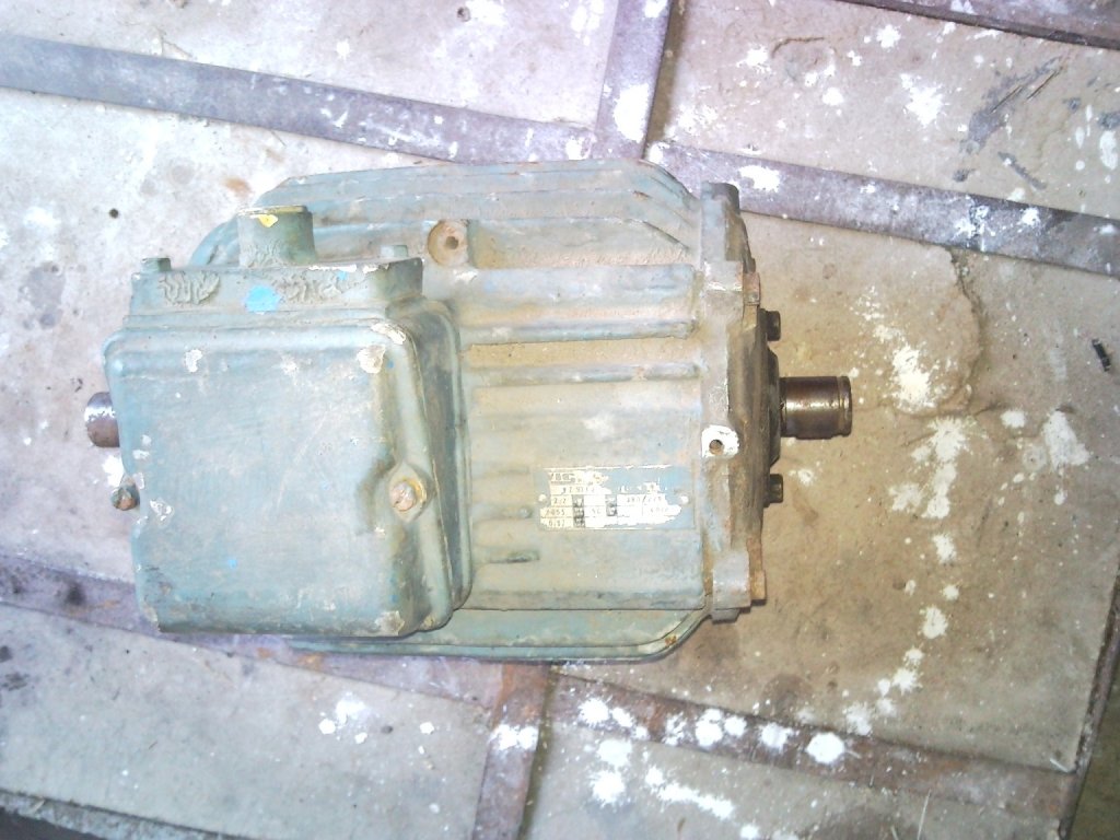

(#) steve25 hozzászólása Jún 23, 2012 /
Segitenétek EVIG motorügyileg?
EVIG VZ90L2
kaptam egy ilyen motort, adattábla szerint 2,2KW 2800fordulat 380/220V 4,8/8,4A. de nekem gyanus hogy ekkora legyen.
pl:
23kg ventilátor burkolat és ventilátor nélkül.
24mm tengely átmérő
a kötöző dobozhoz viszonyitva kicsi a motor.
vagy töbféle 2,2 motort gyártottak?

Akkor létezik hogy ekkora legyen?

Normális méret, mi a gond vele? Egyébbként többféle házméretben gyártottak adott teljesítményű motorokat.
(#) steve25 válasza talaldki hozzászólására (») Jún 23, 2012 /
Nincs gond vele. csak én kicsinek találom

(#) erbe válasza steve25 hozzászólására (») Jún 25, 2012 /
Ne csodálkozz rajta, hogy kicsinek véled. Hiányzik róla a ventillátor meg a védőburka. Újabb kivitelű motor alu házzal még kisebb lenne.
