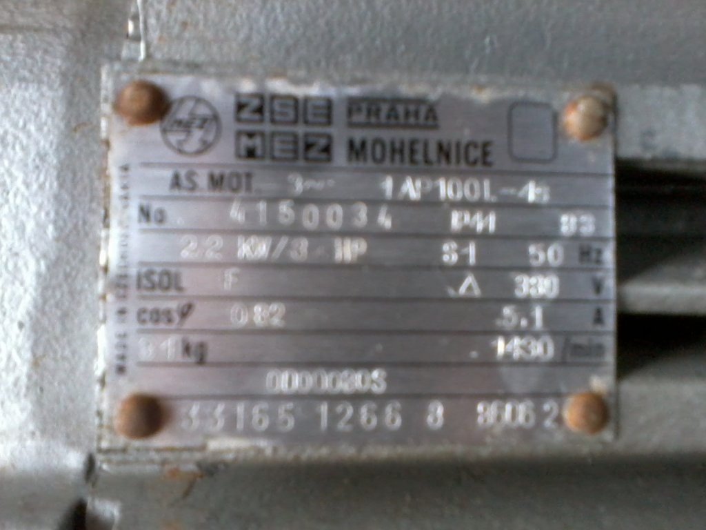

(#) erbe válasza sogitsek hozzászólására (») Jún 9, 2012 /
YDM-30W-4J
Itt jól látható, hogy a motor 4 pólusú, azaz 1400-1450 lehet a fordulatszáma.

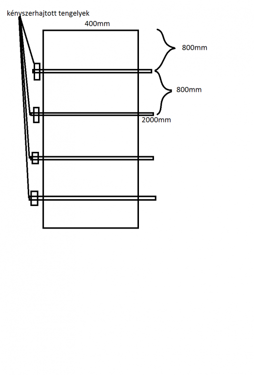

(#) sogitsek válasza erbe hozzászólására (») Jún 9, 2012 /
A terv ez lenne (nagyon nagyon vázlatos kép mellékelve)
Egy keret, keresztben 4 tengely kényszerhajtásban. Az elve a futószalagéhoz hasonlít a legjobban.
Elnézést, a méreteket pont fordítva adtam meg ha jól látom.

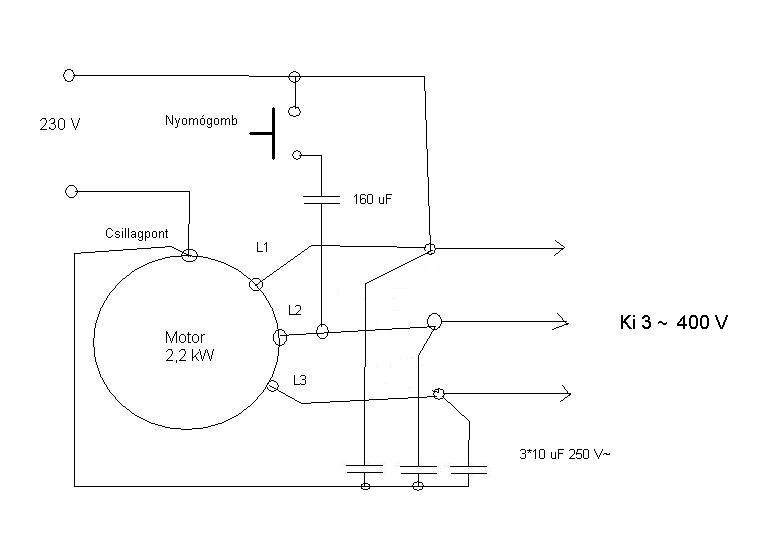

(#) erbe válasza steve25 hozzászólására (») Jún 11, 2012 /
Jól látom azon a képen, hogy delta 330 V-osnak írja a motort? Mert akkor még kevesebb teljesítményt lehetne fázisváltóként kiszedni belőle.
(#) erbe válasza attikanagy hozzászólására (») Jún 11, 2012 / 1
1. Megtanulhatnátok már, hogy a legszebb videó sem pótolhat egy rajzot.
2. Bár generátornak írják, a motor ez esetben fázisváltóként és transzformátorként működik, amit a Kandó mozdonyokból már ismernek néhányan.
Szemléltetésként egy rajz:
(#) erbe válasza erbe hozzászólására (») Jún 11, 2012 /
Számolgattam kicsit. A névleges árama alapján 1000 W-ot (1017) ki lehet szedni belőle. A hatásfok, cosFi leszámítása után picit kevesebbet. A kisebb fordulatú 700 W-ot bírja, a nagyobb ~1400-at addig, amíg nem terheled túlságosan.

Nem vettem. Apámnak vannak a motorok. azt hiszem a mi nagyobb az 4Kw os de azt nem birja el a hálózat elinditani. Mi lenne ha felpörgetném egy 220 as motorral csak adig amig eléri a fordulatot. és utána mágneskapcsolóval leválasztani a 220as motort és a 380asra meg rá adni az áramot? elvileg akkor nem veszi fel a névleges A többszörösét
(#) steve25 válasza steve25 hozzászólására (») Jún 11, 2012 /
Vagy még talán a 3Kw 960 fordulatu motor elbir indulni egyfázis 32A megszakitórol
Fel lehet pörgetni, csak meg kell építeni hozzá a megfelelő indítókapcsolást. Már korábban írtam, hogy a felpörgetésnél a 230 V-ot először a csillag csúcsaira kell kapcsolni, majd mikor már felpörgött, egy csúcs és a csillagpont közé. Ugyanúgy működik, mint 3 fázison a csillag-delta kapcsolás. Csak itt a csillagnak meg kell maradnia, mert arról veszed le a 3*400 V-ot.
Arra számítani kell, hogy üresjáratban meg kis terhelésnél sokkal több lesz a vesztesége, mint a 2,2-esnek. Ha finomabb munkákra használod az esztergát és nem centis forgácsot hasítasz naphosszat, akkor nincs értelme.
A 3 kW-oshoz is ajánlatos ez az indítási mód.
(#) steve25 válasza erbe hozzászólására (») Jún 11, 2012 /
Értem nem akarok tulbuzgó lenni. nekem megfelel a 2,2Kw motor is hogy tudjam használni a lassabb fordulatu motor. ha beválik a 2,2Kw os akkor próbálkozok majd nagyobbal köszi a segitséget
