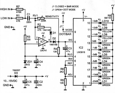

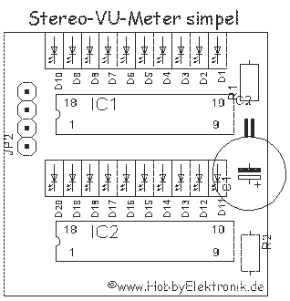

(#) Alkotó válasza Alkotó hozzászólására (») Máj 31, 2012 / 1
Elkészült nálam is egy példány a kivezérlésjelzőből. Hibátlanul működik, nagyon jó a kijelzési karakterisztika (ezt is megmértem). Mivel nem volt tirmmerem, ezért fixen bekötöttem egy ellenállást, ami a legérzékenyebb állapotot szimulálja (a mérés is így történt).
Ha tartósan világít minden LED (ekkor 340mA a tápáram), mindkét IC melegszik (ha az ujjam ráteszem kb. 50°C, de az ujjam azonnal lehűti). Zenével történő vezérlésnél ezt nem tudom érzékelni.

(#) reloop válasza Alkotó hozzászólására (») Máj 31, 2012 /
Remek! Hálás köszönet a mérésért
Az egyik csatolmányban javaslatot teszek az IC melegedés mérséklésére Proli007 javaslata nyomán. A másikban rápötyögtem a dB értékeket, önkényesen a 99,4V-ot véve nullának.

(#) Alkotó válasza reloop hozzászólására (») Jún 2, 2012 1 / 1
Kipróbáltam. Várakozás szerint hibátlan.
Csak 1db 68R/2W-om volt kéznél, ezért 47R2W-al is kipróbáltam. Mindkét értékkel elértem a kívánt hatást. Az IC melegedése alig érezhető, és az ellenállás is csak mérsékelten meleg (mindez folyamatos 10 LED-es kigyujtás mellett).
A panel éppen alkalmas a módosítás könnyű fogadására. Két helyen kell megszakítani a rézréteget, és ezt áthidalni az ellenállással. Erre most csak alul van hely, de mivel tökéletes a gondolat, ezért fogom módosítani a paneltervet.
Mellékeltem a rajzot, a LED-ek közös anódfeszültségének alakulását, és képeket az átalakításról.

(#) reloop válasza poci261 hozzászólására (») Jún 17, 2012 /
Szia! A csatlakozó 2, 3 bemeneti pontjaira mit kötöttél?
(#) poci261 válasza reloop hozzászólására (») Jún 17, 2012 /
odakötöm a ball és jobb jelet ez erősítő kimenete
Az erősítő kimenet és az LM3915 közé kell egy áramkör ami a jellel arányos egyenfeszültséget állít elő. Bővebben: Link

(#) griff hozzászólása Jún 20, 2012 /
Üdv van egy gyári Fischer erősítőből kiszedett kivezérlés jelzőm. Az volna vele a gondom hogy kicsinylem a normál fényű ledeket amiket a gyárban beletettek. Hogyan tudnám megoldani mondjuk pnp tranzisztotokkal(ugyanis a negatív fesz.t szabályozza a ledeknek) hogy nagy fényerejű ledeket elbírjon az ic?
