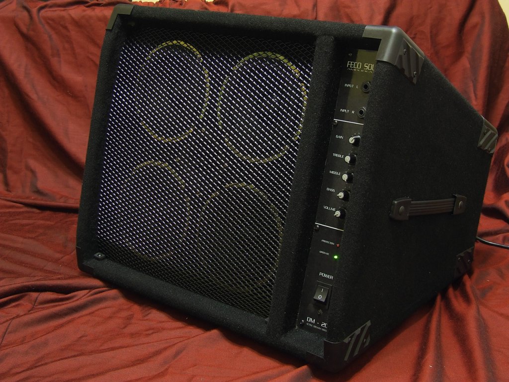

Hali! Egy olyan szubot kezdtem el építeni, amiben 4 db Z=6 Ohm -os (Re=4,1 Ohm) Eastech hangszóró van.
Szerinted milyen végfok lenne jó hozzá ha párhuzamba menne a 4 db hsz. (Z= kb 1,5 Ohm) ?
Szóba jöhet pl 3 db 7293 M/S módban? Korábban már csináltam hasonlót szintén 4 hsz.-val és 7294 híd meghajtással, de most komolyabbat szeretnék, magasabb damping faktorral. Van ötleted?

(#) reloop válasza Bassmester hozzászólására (») Jún 23, 2012 /
Szia! A legkézenfekvőbb megoldás hangszórónként teljesen független TDA7294. A 6ohm rendkívül előnyös terhelés az IC számára. A +/-40V táp még nem indítja be az áramkorlátozóját. Talán így vehető ki a legnagyobb teljesítmény ebből az áramkörből. Ez aktív hangsugárzónál különösen előnyös.
Járulékos hátrány: csatornánkénti védelmet igényel, bár tapasztalatom szerint a 2,5A-es biztosítékot egy 100W-os hangszóró jelentős károsodás nélkül ki tudja olvasztani, mivel IC hibánál a táp jelenik meg a kimeneten.

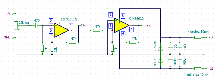

A 3db párhuzamos TDA7293-hoz +/-35V tápot ajánlok. Az általam elfogadható maximálisnak tartott 6,5A csúcsáram a párhuzamos kapcsolásnál 20A-t tesz ki. Ez az 1,5ohm-on 30V-ot ejt, erre számoltam 5V-ot maradékfeszültségnek és tápesésnek. A párhuzamos kapcsolás kockázata abban rejlik, hogy egyetlen MOSFET zárlata a vele szemben működőket elpusztítja. Ezt érdemes mérlegelni.
Mellékelem a master és a slave vázát. A slave-ből tetszés szerint számút illeszthetsz egymás mellé. A fenti kockázatok miatt 3-nál azért megállnék
(#) Bassmester válasza reloop hozzászólására (») Jún 23, 2012 /
A négy független 7294 nekem macerásabbnak tűnik, nagyon együtt kéne futnia a négy szálnak...szerintem megpróbálkozok a 3 db 7293-mal. 60W rms kéne a hangszórókra darabonként, ezt remélhetőleg tudni fogja a 3 ícé. Köszi a LAY-okat

(#) Bassmester válasza Szabi1 hozzászólására (») Jún 23, 2012 /
Az általad leírt megoldással készítettem EZT az aktív monitort is, amit 7294 híd hajt. Ezen 50 Hz alatt vágva van, hogy jobban ki lehessen hajtani, de ami most készül az egy szub lesz, (120 Hz alatt) ezért kell bele egy erőteljes végfok, nagyobb damping faktorral.

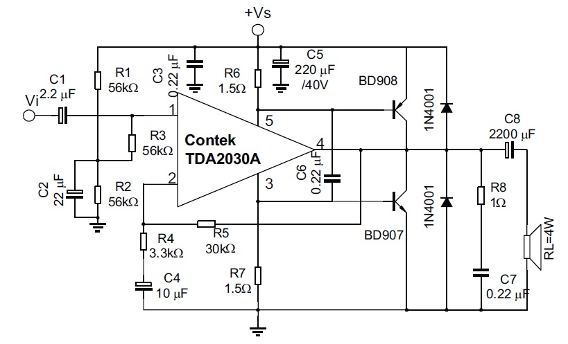

Az alábbi kapcsolásban lévő 30k helyett tehetek bele 27k-t? Nincsen 30k ellenállásom.
TDA7294.pdf

(#) reloop válasza Robi85 hozzászólására (») Jún 23, 2012 /
Szia! Ennek az ellenállásnak az értéke arányos a bekapcsolási némítás időtartamával. Ebbe a pozícióba inkább nagyobbat ültess. 100-220k például a bemeneten lévő aktív jelforrást szépen felkeveri (fokozatosan erősödik a hang).

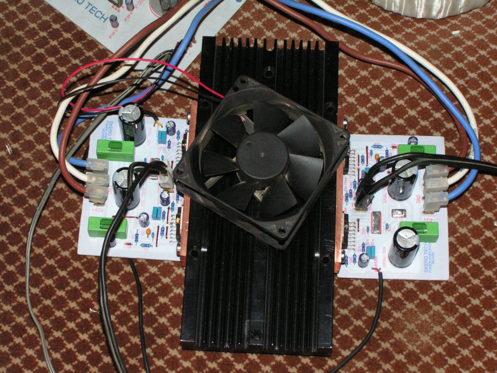

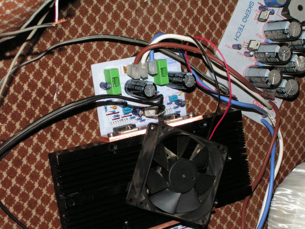

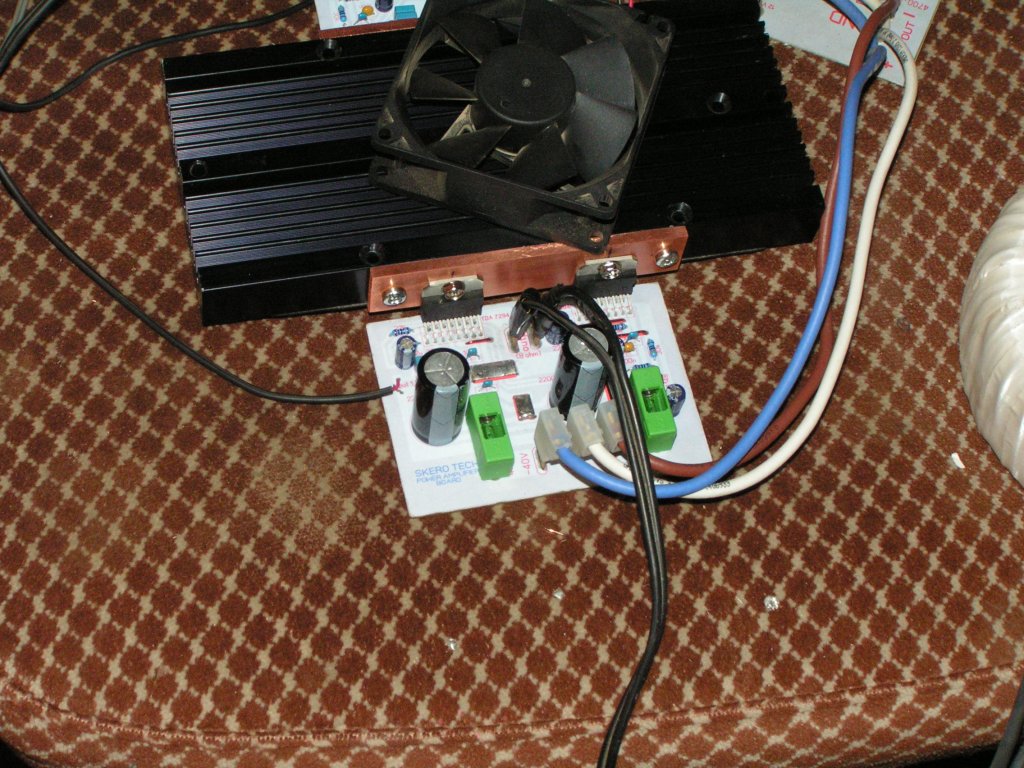

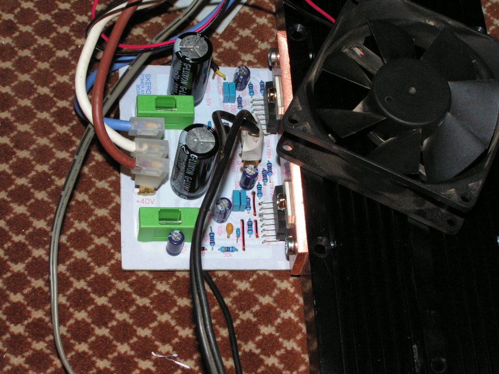

(#) skero hozzászólása Jún 23, 2012 /
Sziasztok! Régóta hevert egymagában egy kísérlet képen összerakott 7294 -el épített hidalt végfok. Úgy döntöttem megcsinálom az ikertestvérét is. Ma volt időm rá összedobni és meghallgatni immár stereoban is. Csak úgy van a teszt kedvéért összedobva ,vezetékek lógnak mindenfele ... ,de működik szépen.
(#) reloop válasza skero hozzászólására (») Jún 23, 2012 /
Szia! Ezzel a színes nyákborítóval mindig elkápráztatsz
