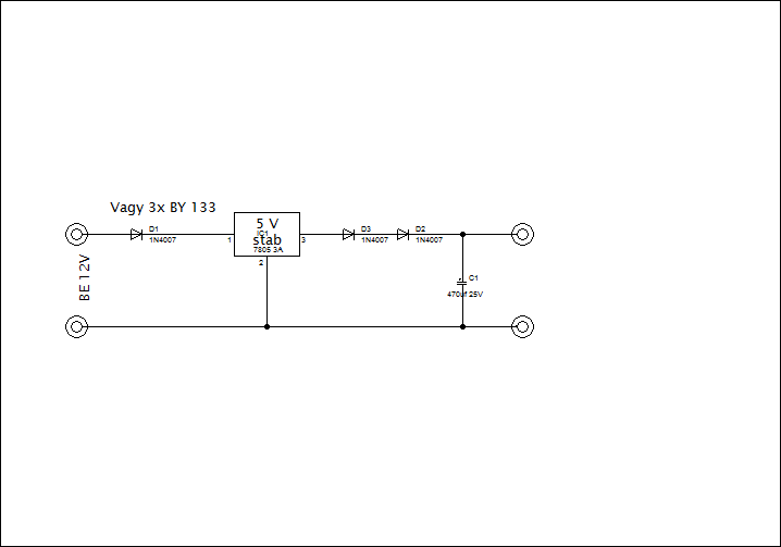

A problémám a következő: Egy nokia 3120-ast használok a riasztómhoz jelzést (hívást) küldeni, eddig minden rendben, működik. De, hogy egyszerűbb legyen a hosszútávú fenntartása (gondoltam én, balgán), a töltőjét helyettesíteni akartam saját áramkörrel. Miután szétszedtem a gyári töltőt, meglepődve tapasztaltam, hogy semmi elektronika, "trafó-greatz-kis kondi-csati" -ban merül ki a dolog. Rámérve üresjáratban 8-9V-ot kaptam. Ezen felbátorodva, csináltam neki egy 7,5V-os stabkockás tápot. Persze, a telefon csípőből a képembe röhögött, és egy "Nincs töltés" hibaüzenettel el is intézett. Ekkor felemeltem a feszültséget 9V-ra, és elhagytam a stabkockát, de a helyzet nem változott. A felvett áram 3 rövid pillanatra felugrik 0,2 ... 1A-re (olyan 2-3másodperc alatt 3x értve), és aztán alázuhan nullára (ekkor jön a hibaüzenet). Azt hittem a kapcsolóüzemű "labortápommal" van a gond, de ólomakksis betápláláskor se változik a dolog. Van valakinek mentőötlete?

Majd holnap(után, mert ugye kiskarácsonynagykarácsony) rámérek, mert nem tudom hol eshet ekkorát a feszültség. A paneltől a telefonig az originál kabelét-csatlakozóját használom, elméletileg annak jónak kell lenni. Az áramforrás (először 12V/2A tápegység, majd 12V zselés ólomakksi) nem hiszem hogy ejtene egy tizedet is, akár 1,5A-nél is. Szóval maximum a panelon lehet vékony a réz-sáv, vagy mittomén. A stabkockák se ejtenek ennyit, ekkora hirtelen terhelésre, nem? (a normál 1A-os kockákról beszélek) Szóval majd rákukkantok, köszi az infót, kiindulópontnak tökéletes. Boldog Karácsonyt! Idézet: „Rámérve üresjáratban 8-9V-ot kaptam.” Terhelve mekkora a feszültség? A töltés szabályzása a tápegység belső ellenállására is számít. Idézet: Ennyi erővel a konnektorba is bedughattad volna, hátha kibírja! Az eredeti hálózati töltővel működik még a töltés?„Ekkor felemeltem a feszültséget 9V-ra, és elhagytam a stabkockát, de a helyzet nem változott.” Ha a gyári töltővel még működik (amihez nagy szerencse kell), akkor inkább egy 5V stabilizátort használj. Elképzelhető, hogy a töltőkábeled csatlakozója rossz. A belső ér érintkezője elvesztheti rugalmasságát, és rosszul, vagy egyáltalán nem érintkezik.
Terhelve nem mértem, igazad lehet. DE Legelső próbálkozásom 5V-os feszültségrőlről ment, és azzal soha nem is sikerült egy pillanatra se tölteni. Ezután építettem hozzá külön fesszab. áramkört, egy 7806 + diódával (~7,5V). Ezzel ritkán töltött (értsd: 10 csatlakoztatásból 1x elkezdte tölteni). Én is a kábel/csatlakozó hibájára gondoltam, de ha kapcsolóval adtam rá a kakaót, és nem mozdult az gegész kóceráj, akkor is sikerült néha (illetve nem változott a sikeres töltésindítás aránya). Próbáltam szépen végigmozgatni a kábelt, és a dugóját, hogy hátha kontakthiba, de ez soha nem vezetett eredményre. De azért ezt is megpróbálom (az eredeti trafójával). Köszi és Boldog karácsonyt!
Nekem jó régen a Nokia 3210-el volt ilyen problémám. Emlékeim szerint a gyári töltője 11V pulzáló egyenfeszültséget állít elő. Próbáltam helyettesíteni egy trafó + graetz + kondi áramkörrel. Aztán a telefon kapcsolási rajzát át tanulmányozva jöttem rá, hogy a töltés figyelő áramköre a 100Hz meglétét is figyeli. Szóval a kondit ki kell venni az áramkörből. A végső áramkörben egy PIC vezérlő áramkör 100Hz-es négyszög jellel egy FET-en keresztül töltötte a telefont. A négyszögjel feszültségére már nem emlékszem. Talán 8V. A PIC azért kellett mert 3 naponként az kapcsolta rá a töltést a telefonra.
Szia. Nekem ezzel a kapcsolással két telefonom is megy már hosszú ideje. Az akkut kivéve annak helyére betehető.Pontosabban az akku házat szétszedtem majd eltávolítottam belőle az akkut. Annak helyére légszerelve az eredeti csatlakozókat meghagyva építettem bele.

Az eredeti trafó-greatz-kerámiakodni kombóval vígan tölti a mocsok. Mostmár csak az érdekelne, hogy ebben mi a "ráció", azaz, mi az értelme, hogy pl. egy nagyobb akksiról, vagy autóban nem tudom tölteni... Poros: Köszi, de én akksival együtt szeretném használni. Másrészt akkor még két kérdés: - mivel saját töltőelektronikája van, elméletileg hagyhatom a töltőjén "örökre" a telefont? - ha fogok egy 555-öst, és 100Hz-en megpörgetem, majd egy tranzisztorral és egy ellenállással picit "meghullámosítom" a töltőfeszültségét átverhetem a telefont?
