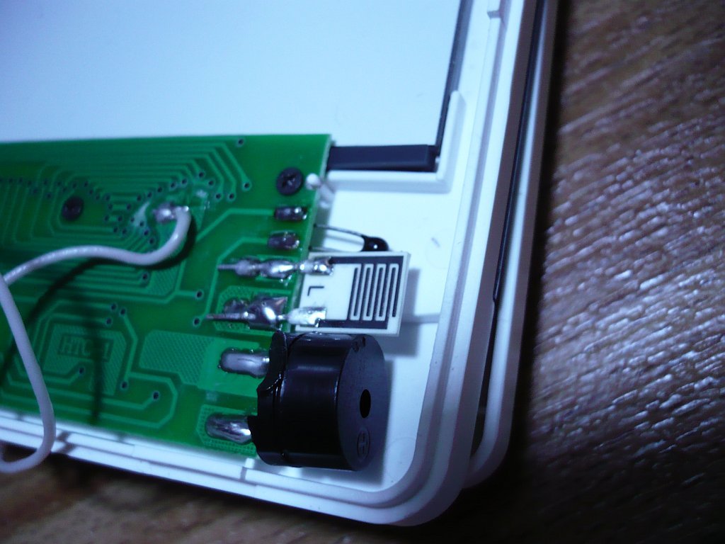

(#) pogany.tamas hozzászólása Jún 25, 2012 /
Vannak nekem a képen látható olcsó kínai páratartalom mérőim. Ezekkel az a bajom, hogy kezdetben jól mérnek (összehasonlítva egy DHT-11-essel), de egy év alatt összeszednek egy jó +10% eltérést. A szenzorjáról semmi infóm nincs, csak az hogy hogyan néz ki (kép). Véleményem szerint rezisztív.
És akkor a kérdésem az lenne, hogy egy ilyen szenzor mitől megy tönkre? Mert ha visszakalibrálom, akkor 1 év múlva megint rossz lesz, és megint, és megint...
(#) silent15 válasza pogany.tamas hozzászólására (») Jún 25, 2012 /
Hogy kalibrálod vissza, és kérhetnék egy fotót a belső panelről(alkatrész felöli oldal).
Amúgy nem találtam az okára nagyon elfogadható magyarázatot, írnak ezt azt, anyit tudok biztosan mondani , hogy ezeknek a szenzoroknak van a gyártó által megszabott [drift %/év] határuk, hogy 1 év során hány százalákos eltárést mutathat. Nálad tehát olyan 10%/év, a legjobb szenzorok olyan 1%/év.
(#) pogany.tamas válasza silent15 hozzászólására (») Jún 25, 2012 /
Persze, csatoltam.
Most még nagyon elméleti síkon mozgok, igazából a legértelmesebb dolog amit találtam az ez (képet már nem találom):
egy mikrokontroller egyik IO lába hajtja négyszögjellel a szenzort, egy másik IO lába egy potmétert. ezek össze vannak kötve, és egy ADC lábra vannak vezetve. Ez így kb illene az én panelemre is, azzal a módosítással, hogy R2 még párhuzamosan van kötve a szenzorral (ez okozza hogy ha kikötöm, akkor még mindig mutat, 10%-ot). R3 képviselné a potmétert, tehát elméletem szerint R3-at kikötve egy megfelelő potméter segítségével (és persze egy referencia műszerrel) vissza lehetne kalibrálni.
(#) Gafly válasza pogany.tamas hozzászólására (») Jún 25, 2012 /
Ami nekem van szenzor, annak az adatlapjában kifejezetten azt mondják, hogy ne legyen egyenkomponense a meghajtó jelnek. Szerintem igénytelen esetben akár ettől is "süketülhet" folyamatosan a szenzor (elektrokémiailag károsodik)...
(#) pogany.tamas válasza Gafly hozzászólására (») Jún 25, 2012 /
Én olyanokat olvastam, hogy négyszögjel vagy sinus. Semmit nem tudok sajnos a szenzorról, adatlap meg a világon sincs Egy biztos: 10 másodpercenként kap egy négyszögjelet (csatolva), nem számoltam meg, kb 15 darabot.
