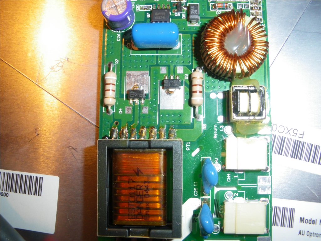

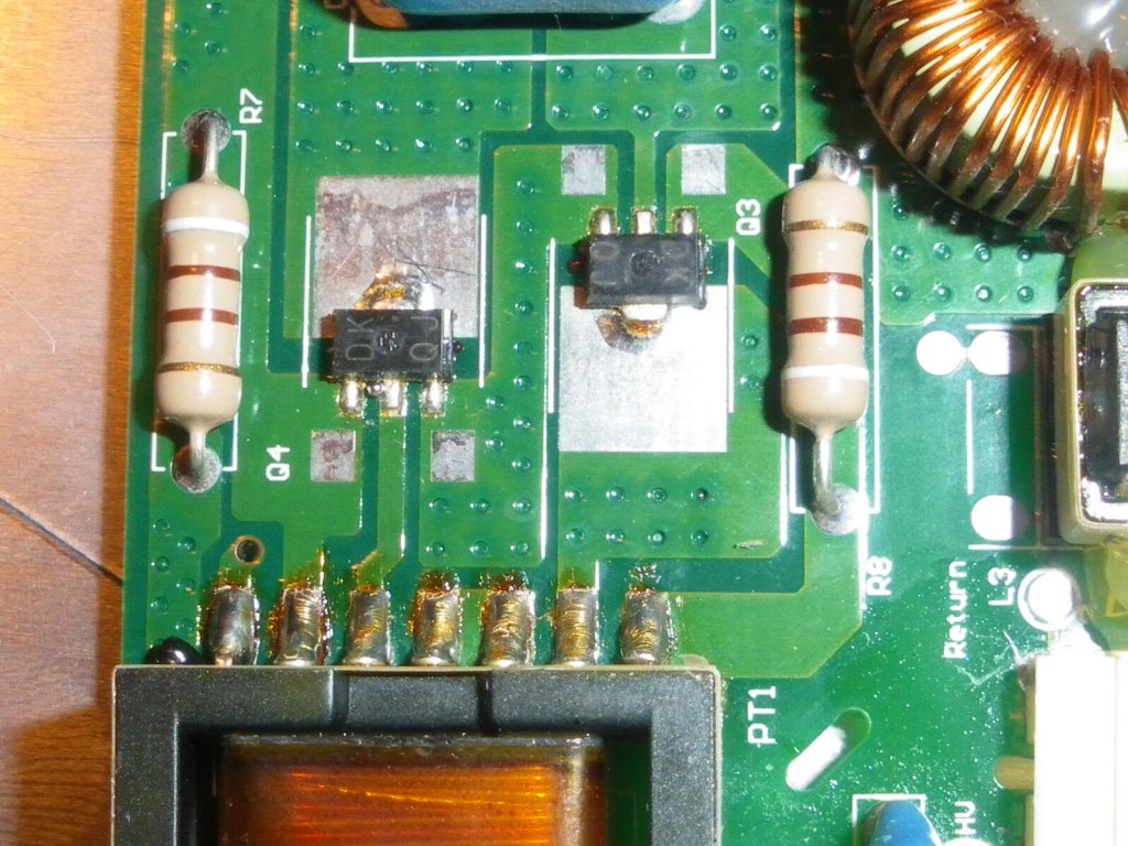

Kaptam egy Packard Bell márkájú CT700p típusú TFT monitort javításra, meg is találtam a hibát elég könnyen, viszont egy kis gondban vagyok: az inverterben mentek tönkre a meghajtó tranzisztorok/FET-ek, viszont ilyen típusú alkatrészről még a google sem hallott: DK QJ, csak ennyi van ráírva az SMD alkatrészre. Az lenne a kérdésem, hogy milyen alkatrésszel pótolhatnám ami kereskedelemben is kapható? Csatolok egy képet, amin rajta van a kérdéses alkatrész.
A segítséget köszönöm!
(#) huszfer válasza tiggersoft hozzászólására (») Jún 30, 2012 /
Köszönöm a tanácsodat én is ilyesmire gondoltam csak kellett valakinek a meg erősítése
(#) didyman válasza Gyimate hozzászólására (») Jún 30, 2012 /
FET vagy tranzisztor, NPN, illetve N csatornás lesz. Javítottam már ilyet, de ki emlékszik már. Biztosan tönkrementek? Mert ebben a felállásban zárlatot fogsz mérni majd minden lábak között. Ha leszedve is drót, akkor persze igen . Ha van még jó, akkor mérd ki, hogy van-e kettő diódányi PN átmenet benne (a gate/bázis az a láb lesz, amihez a két nagyobb ellenállás csatlakozik, a két közös láb az emitter/source, a zászlók a collector/drain).
(#) Gyimate válasza didyman hozzászólására (») Jún 30, 2012 /
Igen, már tegnap kimértem mielőtt írtam volna, és azok a rosszak, átmentek zárlatba, sajnos ez a bajom nekem is, hogy fogalmam sincs, hogy egyáltalán FET/tranzisztor volt-e. Azt én is gondoltam, hogy NPN vagy N csatornás. Amúgy az inverter panelen 2db inverter található, az egyik üzemel, de a másik nem működik, esetleg még azt megcsinálom, hogy kiveszem a rossz félvezetőket és megpróbálom kimérni a jó oldalon, hogy FET/tranzisztor, megpróbálom úgy, hogy kiveszem a bázis/gate ellenállást kivenni és rámérek, hogy árammal vagy feszültséggel vezérlik-e őket...
(#) tiggersoft válasza Gyimate hozzászólására (») Jún 30, 2012 /
Egy Web-es kódtábla szerint BCX42.
Itt utánna nézhetsz.
