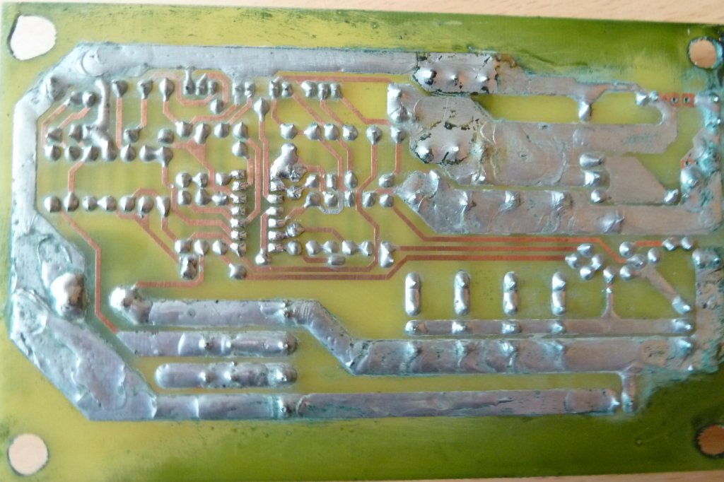

Végre majdnem kész vagyok a dobozolással és a kisebb segédáramkörökkel. Mivel a legkisebb energiát maga a tápegység panelja vitte el, ezért úgy döntöttem, hogy a 2.7.2 lecserélem a 2.7.4-esre. (ha már lúd legyen kövér).
Viszont akadt egy kis problémám. Feszültséget szépen tudom szabályozni, és az áramkorlát szabályzása is működik, de vannak anomáliái.
Terheltem a kimeneteket először egy 12V 55W-os izzóval. Azt figyeltem meg, hogy "ciripel" az izzó.
Megpróbáltam másikkal is és ugyanezt csinálja.
Az izzót kicseréltem egy ellenállásra, és az is "ciripelt".
Egy külső multiméter rosszul méri az áramot (mindig 0,4 A mutat) miközben látszik hogy az izzó fénye erősödik vagy csökken. 2 példányban építettem meg és mindkettőnél ezt tapasztaltam. Most ellenőrzöm a beültetés helyességét, de elvileg erre nagyon odafigyeltem. Másik hibajelenség pedig az, hogy ha világít az áramkorlátozó ledje és tovább tekerem a fesz szabályzó potit felfelé, akkor egy ponttól hirtelen leesik a feszültség.
Mi lehet a probléma?

(#) Pioneer válasza nferi1 hozzászólására (») Jún 28, 2012 /
Nagyon úgy tűnik a leírásodból, hogy gerjed a műveleti erősítő. Szkóppal nem ártana ránézni a kimeneteire. Próbáld meg a C2, C5 értékét növelni, pl. 2,2-4,7nF-ra.
Valahol régebben írták, hogy némely LM324-esek hajlamosak voltak a gerjedésre, esetleg másik gyártmányút beletenni.

Kicseréltem az ic-t más gyártmányúra, valamint próbáltam a C2, C5 kondikat többféle értékekkel, de a helyzet változatlan. Az alkatrészek beültetését ellenőriztem és jók.
Az R25-R32 ellenállások nem lettek beültetve, mivel a méréshatár váltót máshogy oldottam meg.
A D5 6A100, D2 SR506 típusúak. A dióda híd 20A-es.
Valamint 4db MJ15003G lett beépítve. Más nem lett módosítva. Mind a 2 panellel ez a helyzet.
(#) Alkotó válasza nferi1 hozzászólására (») Jún 29, 2012 /
Láthatunk egy fotót a készülékről? (Az Én tervembe nem fér el csak 3 áteresztő elem).
Vedd ki T6-ot, a próbák idejére.
(#) nferi1 válasza Alkotó hozzászólására (») Jún 29, 2012 /
Tudom, hogy nem szereted ha átrajzolják a paneled, ezért nem szerettem volna forszírozni. A nyákterven megpróbáltam minimálisan módosítani. A diódahíd és a BD244 is kikerült a bordára, az áteresztő elem más típusú csatlakozót kapott. ezeket a módosításokat a 2.7.2-re is megcsináltam, és ott nem okozott galibát. A szabályzó részen nem módosítottam. Valamit elnéztem?
A panel tetején lévő 2 pines csatit egyéb feladatra használtam, és a tesztelés alatt nem volt csatlakoztatva.
A T6-ot kivettem és a helyzet változatlan.
Még egy jelenség: Ha a feszt leviszem 0-ra az áramerősség korlátozó potit beállítom egy értékre, majd ezután lassan növelem a feszültséget, akkor a "ciripelés" sebessége nő. Tehát nagyon kis feszültségnél másodpercenként 1-2x "villan" az áramkorlátozó led fénye, illetve ilyenkor ciripel. Minnél feljebb tekerem a feszt, annál jobban világit az áramkorlát led, illetve a ciripelés is erősödik.
Bocs a képek minőségéért de jelenleg ez a max. amit tudok csinálni. A foltok azok a védőlakk maradványai, valamit sikerült összekennem a 0,68R-es ellenállásokat. (nem égés nyomok).
Köszönöm a segítségeteket.

Nekem is volt hasonló problémám, de még a legelső Rádiótechnikás verzióval is. Ahogy Pioneer kolléga is mondta gerjed az lm324. Én úgy oldottam meg, hogy a c5 1nf-os kondenzátort növeltem 4.7nf-ra, és a kimenetre tettem egy 47uf/63v és egy 100nf-os kondenzátort; ezek után minden probléma megoldódott. A kimeneti kondenzátort szerintem ne növeld túlságosan, és a c5-öt se, csak amennyit javasoltam mert lassítod az áramkorlátodat.
Igen, valóban némi ellenszenvvel szemlélem az áttervezett panelokat. Ennek több oka is van, ami közül kiemelném az így készült tervek minőségét, és funkcionális alkalmasságát. Az eredmény sokszor nagyon lehangoló. Ez nem jelenti, hogy ne lehetne kifogástalanul újraértelmezni egy-egy tervet, de ritkán találni erre valódi indokot. Egy jó tervet sokkal inkább célszerű követni, mint "valamiért" áttervezni. (Csak megjegyzem, hogy direkt a "drótozók" kedvéért, kimondottan huzalozáshoz is megcsináltam ennek a tápnak az Alkotó-s paneltervét, de az is igaz, hogy egyiket sem próbáltam ki. Szándékosan nem vétettem hibát, de ezt se zárjuk ki.)
Pioneer és Dr.PCB is jó tanácsokat adtak. Ne a fiókból cseréld az IC-t, hanem vegyél egy másikat. A kimeneti elkó is jó ötlet, csak óvatosan kell bánni a nagyságával, mert megviccelhet.
A v2.7.4b paneledet (huzalos verzió) használtam fel, és megpróbáltam minél kevesebb helyen módosítani. Az oka az volt, hogy a hűtést már régebben megcsináltam, minden a helyére került/megvolt a helye, és 4 áteresztőt akartam berakni. Valamint szerettem volna hűteni a diódahidat és a BD244-et. A sorkapocsokat azért cseréltem le 3.96-os tápcsatira mert így könnyebb szerelni (bolond biztosabb). Sokszor átnéztem és nem találtam hibát a módosításban.
Ha lesz egy kis időd megnéznéd hogy nem e néztem el valamit?
Tegnap vettem a lomexből 2 fajta gyártmányú IC-t, mindegyikkel ez a helyzet. A C1, C5 4,7 nF-re (is) módosítottam, de nem segített. A kimenetre a kondikat este tudom kipróbálni.
Beszámolok a fejleményekről. Mindenkinek köszönöm a segítséget!!!
(#) Pioneer válasza nferi1 hozzászólására (») Jún 29, 2012 /
Nekem még gyanús az utólag beletervezett "negatív segédtáp megszűnése esetén megugró kimenőfesz" védelem. Próbáld meg, hogy kiforrasztod és úgy mi lesz az eredmény.
(#) Alkotó válasza Pioneer hozzászólására (») Jún 29, 2012 /
Erre én is gondoltam, de nem segített.
(#) nferi1 válasza Pioneer hozzászólására (») Jún 29, 2012 /
C1, C5 4,7 nF, Az R33-mat és a T6-ot kikötöttem.
A kimenetre kötöttem egy 47µF kondit de 100nF -et nem találtam.
Így is kipróbáltam. Így sokkal lassabb lett a "villogás/ciripelés" és a rákötött izzó nem izzik fel
(#) nferi1 válasza Pioneer hozzászólására (») Jún 30, 2012 /
Meg van a hiba. Teszteltem a tápot és észrevettem hogy a 3 RX ellenállás izzik (ami elvileg nem lehetne, mert a DC ágban lévő 5A biztit kiverné). Színkódot nem tudtam róluk leolvasni, mert összekentem a védőlakkal és a műszeremmel nem tudtam ilyen kis értéket kimérni. De találtam nem beültetett darabot és kiderült hogy a 3. színsáv nem ezüst hanem arany. A boltban 0,68R-t helyett 6,8R-t adtak. . Bocs mindenkitől a bénázásért és az időrablásért.
