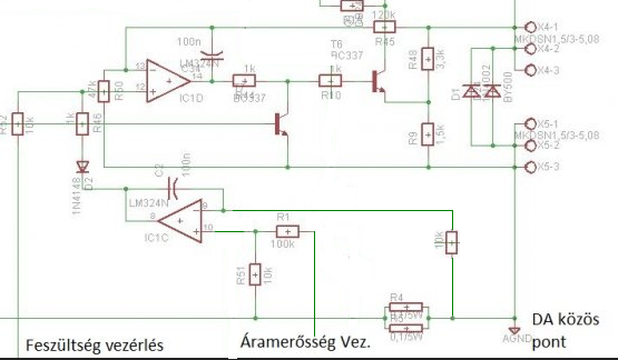

(#) sirály12 hozzászólása Jún 24, 2012 /
Rajzolgattam kicsit! Remélem nem baj, hogy az alkotós féle tápot használtam alapnak, remélem nem bántok meg vele senkit!
Érdekelne a véleményetek, hogy működhet-e ez így?
Ez egy digitális vezérlésű táp lenne, a DA földpontja az agnd pont, így ehhez képest kellett megoldanom az áramkorlát szabályzását, esetleg ha tud valaki egyszerűbb módot, szívesen fogadnám a tanácsokat!
Elvileg az előszabályzóm miatti dolgokat a külön tápokkal megoldottam, de majd valóságban eldől, hogy működik-e így. Most leginkább a szabályzás része érdekelne a dolognak!
(#) proli007 válasza sirály12 hozzászólására (») Jún 24, 2012 /
- Hú de komplicírt! Tekintve, hogy az AGND-hez képest a vezérlő jel pozitív, a Shunt feszültsége pedig negatív, nem lenne egyszerűbb a kettőt egyszerűen két ellenálláson összeadni?
- Plusz a ZR1 kb. 15mA áram átfolyna a shunt ellenálláson..
- Tudod,hogy a 100nF visszacsatolástól milyen lassú lesz a szabályozás?
üdv! proli007

(#) sirály12 válasza proli007 hozzászólására (») Jún 24, 2012 /
Erre nem gondoltam, így sokkal egyszerűbb!
A 100nF csak egy hiba volt, természetesen 1nF akart ott szerepelni.

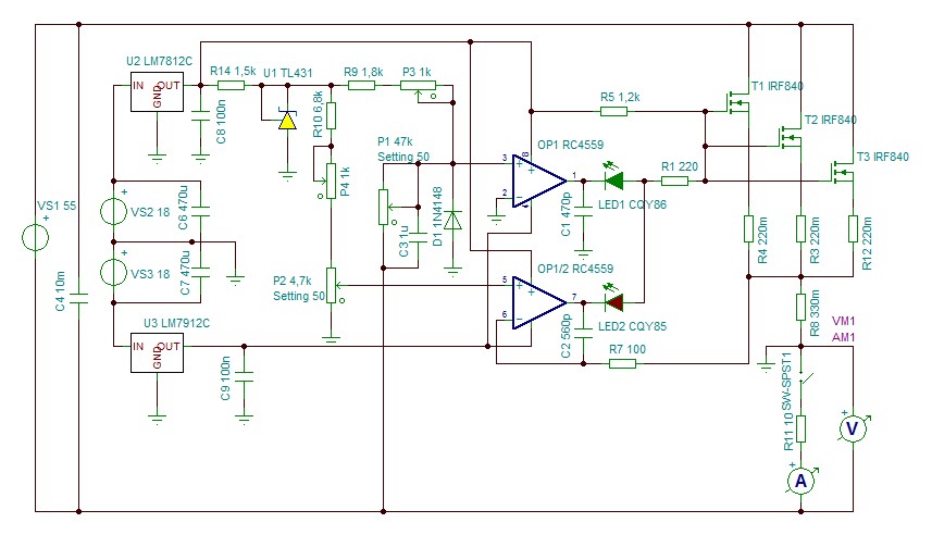

Nemsokára elkészül a 2.7.4.-es tápegység(50V/2A). Előre gondolván, úgy vélem szükség lesz panelmérőre is. Itt a sönt a negatív ágban van, tehát Attila86 panelmérője 1 ugrott. A panelmérő 2 meg nem vált méréshatárt. Ha icl7107(6)-osos panelműszer meg nem olyan pontos. Hmm. Kérdezném Attila86-t, hogy nem lehet összeokoskodni valahogy azt a pices panelmérő 2-őt, hogy működjön 400,40 és 4 V-os tartományban is? Kár,hogy ennyire tetszik...
(#) _vl_ válasza bazs hozzászólására (») Jún 25, 2012 /
Esetleg beleköltözött valami állatka?
(#) bazs válasza _vl_ hozzászólására (») Jún 25, 2012 /
Nem az kizárt de jó lenne csak annyi lenne
(#) Attila86 válasza Hitman3 hozzászólására (») Jún 25, 2012 /
Sajnos nem lehet abban az áramkörben méréshatár-váltást megoldani. Majd a panelmérő III-ban: Bővebben: Link

Elkezdtem éleszteni a 2.7.4.-est. Sajnos akadt probléma. Az Uki-t beállítottam 50V-ra és prímán lehet szabályozni 0-tól. Az áramkorlátozó viszont nem működik. Az R21-et tervezés során simán lehúztam a mínuszra. Ebben az esetben növekedett az áram a kimeneten(330Ohm-os ellenálláson), ahogy tekertem az Uki potit. Aztán átkötöttem az eredeti rajz szerint, mégpedig a BY500-ra, ill. a csomópontba. Ezután már áram sem haladt át az ellenálláson, hiába tekertem a feszültséget fel, az 0 V-ot mutatott mindig, de ha levettem az ellenállást újra 50V-ot. A P1 potira nem reagál, esetleg a LED világít minimumra tekerve a P1-et és a maximumon detto.Vélemény?
(#) sirály12 válasza Pioneer hozzászólására (») Jún 25, 2012 /
Kösz, ez is tetszik.
(#) Hitman3 válasza Hitman3 hozzászólására (») Jún 25, 2012 /
Egy kis próba után. A P2 potit letekerve világít a LED, ha növelem a feszültséget elalszik. A P1-re nem reagál. A P1-el úgy működik az áramállítás, mintha egy Gauss-görbe lenne szimmetrikusan egy xy koordináta rendszeren. Középállásban engedi a max. áramot. Középállásból feltekerve csökken, letekerve szintén. Végülis működik, de elég idétlen. Van valakinek egy leírása, hogyan is kellene működni ennek a labortápnak?(2.7.4)
(#) Pioneer válasza Hitman3 hozzászólására (») Jún 25, 2012 /
Parancsolj a leírás hozzá.
