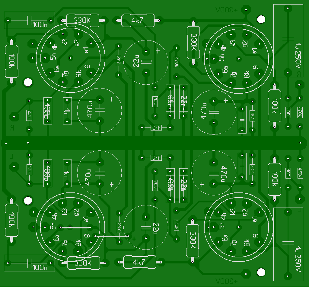

Ó, köszi, figyelmetlen voltam...Már csak a táp séma és pcb-re/beültetésre szeretnék figyelmes lenni. Amennyiben nem szigorúan titkos-e...
Beültetési oldal és vasalható nyákterv..
Nem győzök örvendezni, köszönöm!
A csöveket a jövő héten behajózzák, addigra kifarigcsálom a nyákot is... Nézegettem és sok más, számomra érthetetlen dolgot láttam itt a tápegység terén. Pontosabban a malomkerekek családjába tartozó táp trafót. Akkor még elfogadom egyszerű eszemmel a szükségességét, ha nagyon kicsi feszültségesés, belső ellenállás a cél. De amikor stabilozátoron és kOhm-okon (RC tagok) keresztül lopja be magát az áramkörbe? Nem akarom fogamhoz verni a trafót, de 100VA kicsit paksias számomra. Nem alkudozni szeretnék, de mekkora a tényleges fogyasztása ennek a 4 derék csőnek? Ha megduplázom az ellátást, nagyot hibázok?
Én az MC változatához sem használok nagy trafót.
40-50VA már elegendő lehet, nagyobb persze nem probléma.
A képeken valóban egy 100W-os toroid látható ! Ez így igaz ezt tudtam szerezni ezért ez tehát kicsit pazarlás mert ahogyan a Zoli is leirta a fele is elég a 4 csőnek !
A stabilizátort szerintem eért nem hanyagolnám de ki tudja ha CRC tagokat teszel is elég , próba és kiderül / Tudod mi biztosra megyünk ezért a stabilizálás! /
Megnyugodtam, bár a hangján én úgysem venném észre, de a tudat, hogy az istenek oda nagyobbat kívánnak...?
Én is a kisebbre tippeltem, akkor olyan lesz. A CRC szűrés ellen nincs kifogásom, ha úgy a hasznos, úgy lesz!Van is valami helyre kis toroidom, csak a szekundereket kell rácsavarintani - csak.
Gyakorlatilag a stabil táp ugyan ez mint itt a képen is látni természetesen megfelelő feszültségre igazítva , a csövek fűtése is stabilizált , igy totálisan zajmentes a kis szerkezet , még egy építési jó tanács amit tudok javasolni , csak fém és jól árnyékolt dobozba szerelhető !
