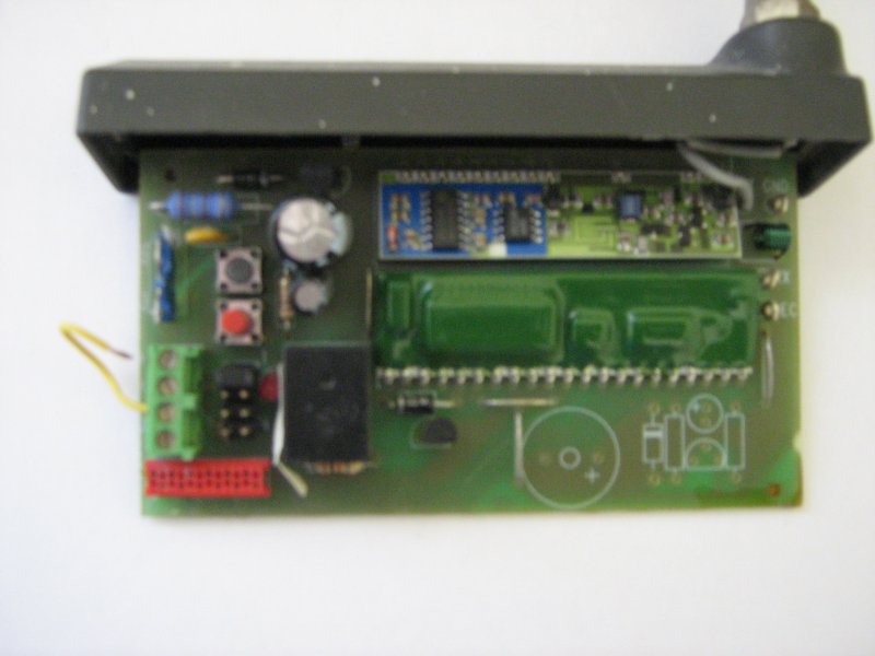

Q ?? van írva a vezérlő IC-re ??
Különben tök egyszerű 1 szárnyú kapuvezérlő elektronika. Csak egy állított és közelebbi kép kellene.

Van egy RIB márkájú kapunyitó motor, ami legalább 15 éve hibátlanul működött. Pár hónappal ezelőtt annyi történt, hogy kihúztam a konnektorból, visszadugtam, és azóta nem nyílik távirányítóval. Kulccsal továbbra is működik, a leírás alapján minden LED úgy világít ahogy kell. Biztosítékok is jók. Tehát arra gondolok, hogy a rádió panel mehetett tönkre. De mitől? Próbáltam új kódot beállítani, de úgy sem hajlandó működni. Semmi alkatrészt nem tekergettem, nem állítottam el. Hogy lehetne kideríteni mi a hiba, és hogy lehetne javítani? Ugyan műszerész végzettségem van, és felszerelt műhelyem is van, de nincs sok fogalmam a dolgokról, mert egyáltalán nem gyaroklom a szakmát. Mellékelem a képeket a panelről. http://kepfeltoltes.hu/110215/P1040546_www.kepfeltoltes.hu_.jpg

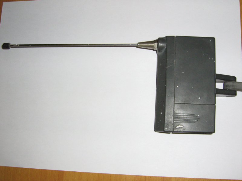

Halihó! Az alábbi rádióvevőről ha valaki tud valami információt kérem segítsen. Hörmann garázskaput és Ditec tolókaput működtettek(kb10éves szerelés). Sajnos távirányítót nem kaptam hozzájuk.
Előre is kösz ha valaki tud segíteni.
