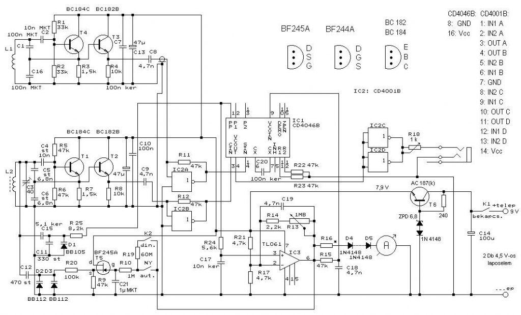

(#) Glitter válasza fogó hozzászólására (») Júl 8, 2012 /
Én a DX 1000-est építettem meg, amit itt már sajnos kicsit lenéznek a többiek.
Viszont egy frekimérővel életre lehet kelteni, nem kell hozzá szkóp. Érmézéshez kiváló, a keresési mélysége hagy egy kis kívánnivalót, de volt már hogy sörösdobozt nedves homokban 2 ásónyi mélységről jelezte. Az alumínium fület 15 cm mélyről jelzi. Az áramkörön annyit módosítottam hogy egy egyszerű stabilizátort építettem a telepek után, (2x4.5 V laposelem) és 8 V - ra állítottam be. Ez elég sokat használt az oszcillátorok együttfutása szempontjából. A másik változtatás a helyi oszcillátort a keresőoszcillátor szerinti kapcsolás mintájára építettem.
(#) mateatek válasza Glitter hozzászólására (») Júl 8, 2012 /
A feszültség stabilizálást hogyan oldottad meg? Tudomásom szerint egy elem (nem akku) cella akkor tekinthető lemerültnek, ha a kapocsfeszültsége 0.8 volt. Ez a Te esetedben 4.8 volt.
(#) Glitter válasza mateatek hozzászólására (») Júl 8, 2012 /
Bocs, elfelejtettem közölni hogy sorba kapcsoltam a két
lapos elemet. Tehát úgy üzemel, hogy ha 8,2 V alá esik a feszültség a két telepen, akkor kezd csökkenni a tápfesz az áramkörön. Azért kell alkalmazni npn germánium tranzisztort stabilizátornak hogy csak 0,2 V essen rajta. Egyébként nagyon jól bevált. Persze lehet más feszre is kiépíteni.
(#) Glitter válasza Glitter hozzászólására (») Júl 8, 2012 /
Ezt építettem meg.
Azt gondoltam, hogy sorba vannak kapcsolva a telepek. De a 8.2 voltos pakk még nem lemerült.
Persze, de kisebb feszre is be lehet lőni, de úgy tapasztalom, hogy a laposelemek ha 8 V környékén vannak, akkor már nem sokáig tartanak.

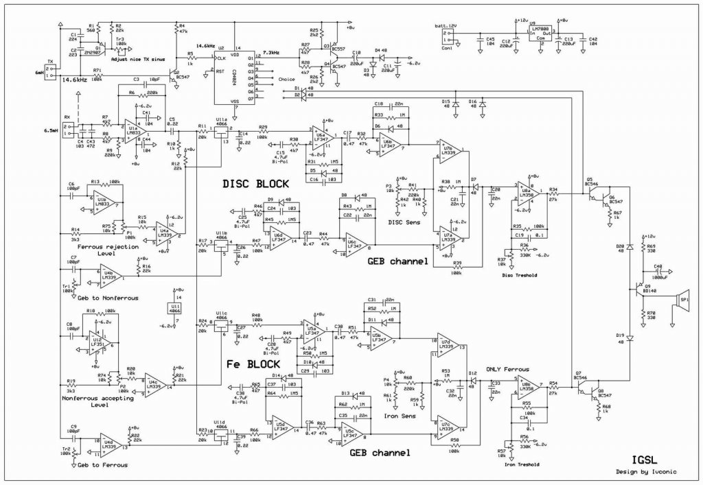

(#) DaviS válasza mateatek hozzászólására (») Júl 12, 2012 /
Te melyik IGSL kapcsolást építetted meg, mert a netten van pár variáns, esetleg egy nyáktervet kapcsolással tudnál adni?
(#) mateatek válasza DaviS hozzászólására (») Júl 12, 2012 /
Helló!
A TGSL fejes variánst építettem meg. A nyáktervet kissé módosítottam, 3 plusz kondenzátor bekerülése miatt és pár huzalátkötést kiszedtem, amit ki lehetett. Egy-egy 10 pikós kondi került az U1B 6-7 és az U12 2-6 lába közé, mivel a kondi nélkül gerjedtek. Ezen kívül kapott még az áramkör egy plusz tápfesz szűrő kondit, azon a részen, ahol már túl hosszúnak ítéltem a tápfesz fóliát. A kapcsolásban szerepelnek 4.7 mikrós bipolár kondenzátorok. Ezeket az eredeti nyáktervben kettő darab, soros 10 mikrós hagyományos elkóval tervezték. Nem tudom, hogy miért, de ezeket is megszüntettem, és most úgy van, ahogyan a rajzon is.
(#) mateatek válasza DaviS hozzászólására (») Júl 13, 2012 /
Az előbb elfelejtetem odaírni, hogy a műveleti erősítőket a TL081-082-084 szériával behelyettesítve is tökéletesen működik az áramkör.
