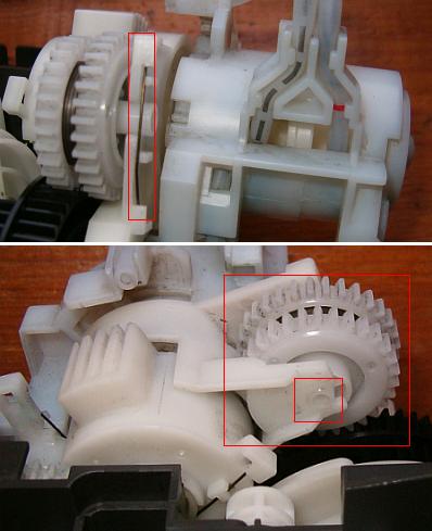

Lehetséges, hogy a szivattyú magába gyűrt egy darabot a gumicsőből, és szorul? És ezért pattan le az a dupla, rugós fogaskerék? Egyébként marad az a változat, hogy folyik a tinta ahova tud.
Ha a fogaskerekek a szivattyúból esnek ki, akkor bele kell nézned, hogy van benne csődarab vagy nincs, meg látnod kell hogy működik az egész. Mp540-em nincs, de sok nyomtatónál a cső a nagy fehér henger egyik belső falán van vezetve és egy görgő, ami belül körbe forog, préseli ki a tintát belőle. Ezeket az alkatrészeket mind le kell ellenőrizned, úgy kiépítve forgatni a fogaskerékkel. Úgy látod meg, hogy miért pattan szét.
Ha nem bírod megcsinálni és kihagyod a tisztítóegységből azt a csövet, akkor működni fog, csak azok a fóvókák (fekete vagy az összes szín) nem lesznek tisztítva és előbb-utóbb eldugulnak.
Kimostam az egészet, szétszedtem a pumpát. Semmi látható gondja nem volt. A kiszakadt csövet visszafűztem bele.
El sem tudom képzelni, hogy azt mitől gyűrhették be a kerekek. A kerék kipattanásra továbbra sem tudok megoldást. Mellékeltem a képet, gyárilag semmi se akadályozza, hogy ne ugorjon ki... (Ez a fogyasztói társadalom? Valamiből élni kell a szervíznek ugye.) Kézzel egyszerűen nehéz megtekerni néha a mechanikát. Biztos vagyok benne, hogy jól raktam össze. Talán kenőanyag kéne? (40 éves John Deere gépzsírJohn Deere gépzsír van itthon )

látom a képen, hogy megtaláltad a cső helyét. Ne gépzsírral kend be, mert az ragad és fékezni fog, hanem a tisztítóegységbe fújj be szilikonspray-vel. Ott ahol a csövek kijönnek, bedugod a spray vékony fúvókáját és adsz neki. 2-3 fújás elég. Az segíteni fog. Ha szorul és ezért ugrik ki a fogaskerék, akkor talán benne fog maradni. Lehet. hogy ezért is húzta be a csövet. Kiszáradt, nem csúszott a felülete és berángatta. Az originál zsír az vagy szilikon, vagy teflonzsír. Egy fehér jól kenő hígabb dolog, ami évek után sem keményedik. A nedvesség sem árt neki, viszont egy idő után elhasználódik. Nekem a szilikonspray nagyon jól bevált. A fogaskerekeket meg (ha nem akarnak bennt maradni) egy erősebb acélrúgóval kell stabilizálni. Sajnos nem látom rendesen a másik oldalát a képen, de még az is lehet, hogy ott volt egy kis fém rápattintott lemezke, ami elveszett. Üdv

A kép felső részén bejelöltem pirossal, a fémpöcök ami tartja. A kép alsó részén, a kerék tengely csak bepattintható, tehát ki is pattan... Nem volt több kósza alkatrész a kaszniban, szerintem nem volt ott semmi
