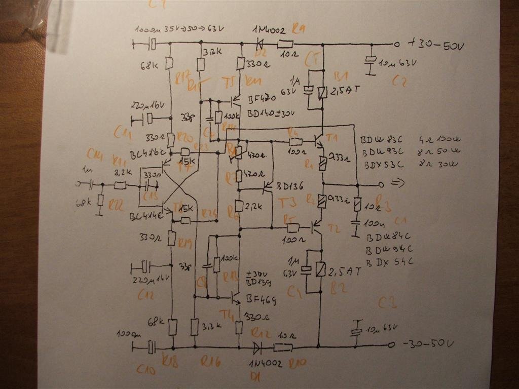

(#) reloop válasza Gránátalma hozzászólására (») Júl 12, 2012 /
Szia! A Hiraga és a Texas között közép út lehet a szintén szimmetrikus felépítésű Canopus. Darlingtonos véggel még szimpatikusabbnak találom. Rajz.

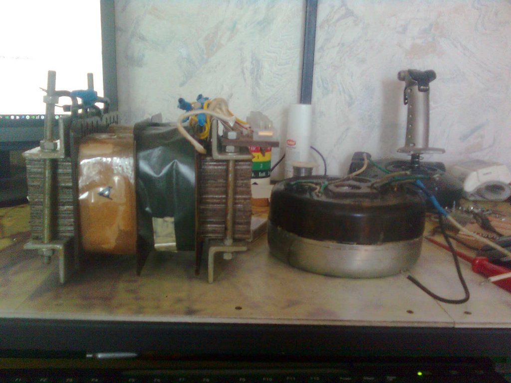

(#) blasz hozzászólása Júl 13, 2012 /
Sziasztok kaptam egy nagyon nagy trafót,4x44vAc 3x12vAC,kb 1300w lehet,a primer 2mm,a szekunder 2.5mm átmérővel van tekerve,és üresjáratban 0.5-1Amper az áramfelvétele,ha a primerrel sorba kötök egy 40w 230v izzot az kb félfényerővel világit,normális ez, vagy zárlat?Lemeztrafó,2 primerrel,gondolom2x110v sorba kötve.A trafo maga 18kg.
Tudom nem ide való kérdés de a trafó részleg nem tul látogattott.Köszönöm

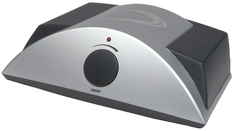

Van valakinek Sonic Impact T-AMP?
Nekem van egy, 2 éve volt használva utoljára, hibátlan volt.
Most megint elővettem és sistereg, puffog, minden baja van, de csak ha hangosabban van.
Ha halkan van, úgy nem hallok semmi problémát, dehát azért erősítő, hogy hangosabban hallgassam
Mi mehetett tönkre benne?

(#) Ge Lee válasza blasz hozzászólására (») Júl 13, 2012 /
A kérdés valóban nem ide való, a trafód viselkedése pedig teljesen normális. Otthoni, hobbi hegesztőnek jó lehet.
(#) blasz válasza Ge Lee hozzászólására (») Júl 13, 2012 /
Köszönöm de végfokot fog hajtani,fetest 2x400w arra elég lesz csak doboz kell,nem kicsi.Köszönöm még egyszer.
Ő az a lemezes, pedig a toroid se kicsi
