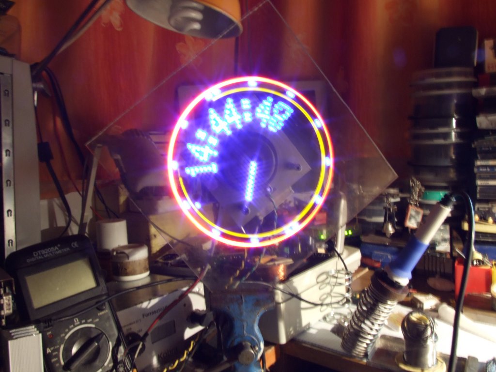

Feltettem a videófej motorra a propellert. Mértem feszültségeket Rendben találtam beégettem a PIC-be a programot mindent beletettem és Start. Semmi nem történ semmi nem villant fel csak forog a rotor Kijelzés az nincs Valamit elköthettem ?
Nem írtam az előbb hogy a füst még benne van még nem jött ki belőle tehát működnie kellene.néhány kép hátha látható a hiba

Az infraled volt a bűnös nem pontosan szemben volt a fototranyóval . Sikerült pozicionálni és lett kijelzés a külső kör kissé villogott de egyébként minden a helyén volt. Volt! sajnos mert valamit vagy elnyomtam vagy nem tudom mert a távirányítón megnyomtam egy gombot eltünt a kijelzés ujra nyomtam leállt a forgás is és most hiába kapcsolom ki be a rotor forog de nincsen kijelzés kikapcsoltam valamit ?
RTC benne volt? Az elem is? - Ha mindkettő benne volt, akkor megjegyezte a beállítást. Nyomkodd tovább, előbb - utóbb előjön a kijelzés. - Ha nem tudod mit is nyomtál meg, vedd ki az elemet, várj egy kicsit (ne legyen táplálva a rotor), tedd vissza az elemet és indítsd el. Alapbeállítással indul... - Rotor nélkül a bázissal teszteld a távirányítót. A bázis kezelő programja (RC5 fül) megjeleníti a küldött parancsokat. Készíts egy "térképet": melyik gomb melyik kódot küldi. Eztán a keys.asm alapján hozzá tudod rendelni a rotor funkcióit.
Az ötlet bevált !! Működik vannak hibái de működik . 1, A külső kör villog változik a fényereje, 2,van amit nem tudom mi is akar lenni éppen a kijelzés 3, a képen látható az óra előtt valami nem tom mi Vannak egyensúlyozási gondok eléggé remeg a kijelzés (azzal el kell játszani kissé mire jó lesz)

Még pár kép a kijelzésről Már rájöttem mi a két pont 12 vagy 24 órás kijelzés okosítsatok ki mi micsoda
Gratulálok! - Külső kör fényerő változik: Az RTC -ből nem sikerült az idő, dátum kiolvasás vagy hibás az érték. Állítsd be az időt és a dátumot, váltsd kétszer a külső kör kijelzését. - DSCF9942.JPG: Úgy látom, nincs beültetve a HIH páraérzékelő. - DSCF9950.JPG: Az ' a délutánt jelzi 12 órás módban - 13:57:47 lenne a 24 órás módban. - DSCF9970.JPG: Az állatövi jegyek, az aktuális van felül. - DSCF9964.JPG, DSCF9965.JPG: Az idő és a hőmérséklet, páratartalom bináris formában. - DSCF9973.JPG: Csak az idő 24 órás formában és íves másodperc kijelzéssel. - Digitális 24 órás kijelzés 0:00:00 -- 23:59:59 - Digitális 12 órás kijelzés délelőtt 0:00:00 -- 11:59:59 és délután '12:00:00 -- '11:59:59. - Analóg 12 órás kijelzés - A 12 óra középen fönt, az óramutató napjában kétszer megy körbe. - Analóg 24 órás kijelzés - A 12 óra középen lent, a 24 óra középen fent, az óramutató napjában csak egyszer megy körbe.
