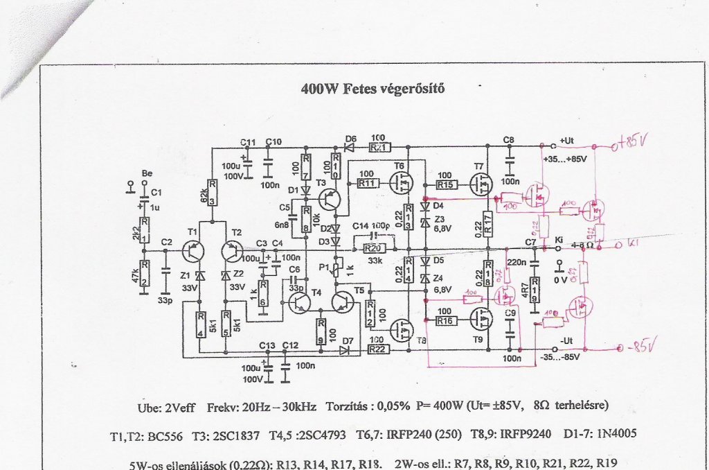

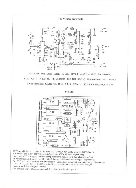

Találtam egy erősítő kapcsolást 400w ot tud 8ohmon leadni állítólag, nos az lenne a kérdésem hogy van egy 18x5x2 cm hűtőbordám, ventivel elég lenne neki?
(#) proksa1 válasza Szabi1 hozzászólására (») Júl 16, 2012 /
400W-ot biztosan nem tud, legfeljebb 4 ohmra(de azt meg csak elvben mert ahhoz meg kevés a két pár FET).
Az a borda szerintem ventivel elmegy. A két centi gondolom a bordákkal együtt van, a talp rész milyen vastag?
(#) Szabi1 válasza proksa1 hozzászólására (») Júl 16, 2012 /
De nekem 400w kéne 8 ohmra, láttam valami módosítottat az nem tudná leadni? Képet csinálok a bordáról ha feltöltődik a telóm.Bővebben: Link
(#) Ge Lee válasza Szabi1 hozzászólására (») Júl 16, 2012 /
Nem reklámozni akarom, de ott a VF2-es topikban a VF2 modom, 400W/8 ohm, visszahajló áramkorláttal, rajzzal képekkel. Most szombaton is hajnalig kergették, közel klippig hajtva. Minden tekintetben jobb mint amit csatoltál, azt felejtsd el, pláne ekkora teljesítményre.
(#) Szabi1 válasza Ge Lee hozzászólására (») Júl 16, 2012 /
Nem mutatsz 1 linket mert nem találom,én úgy tudom a vf2 csak 270w nem igaz?
(#) bankimajki válasza Szabi1 hozzászólására (») Júl 16, 2012 /

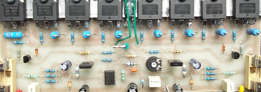

Ezt elég sokan ócsárolják, pedig a rövidzár védelmen kívűl semmi baja. Nekem ilyenek mennek az erősítőmbe és elég brutál. +-85V-on 2-2FET-tel tud 400W-ot 8 ohmra. Számoljatok utána. Ez egy egyszerű és nagyszeű kapcsolás. Bár a te hűtőbordád ehhez kevés lesz. Nekem hatalmas borda van rajta, bár azt csak kézmelegségig bírja fűteni. (Amikor teszteltem, akkor egy olyasmi borda volt rajta, mint amit írtál de én azt kevésnek éreztem hozzá.) Az én NYÁK-tervem fele ekkora méretű.
Üdv.: Miki
Esetleg meg ne építsem neked? Van a fórumnak keresője (ha nem is a legjobb), és az adott téma képei is listázhatók. Egy perc sem kellett hozzá: tessék és tessék. Nem jól tudod, mert ez több mint 270W. A +/-92V-os tápjával nagyjából 390-400W körül van a szinuszos, és 430-440W körül a zenei teljesítménye. Aztán a hangja is szebb, rövidzár védett is, és stabilabb nyugalmi árammal is rendelkezik mint amit csatoltál. Annál két beállítási mód van, az első amikor csak annyi nyugalmi áram folyik hogy ne főjenek meg a fetek (ekkor nem vezérelhető ki teljesen), a másik esetben már folyik annyi hogy kivezérelhető legyen, ekkor csak a csodán múlik ha nem főnek meg. Ezt onnan tudom hogy volt belőle egy-két példány, tehát nem javaslom. Az a kapcsolás egyébként is audió célra gyártott (2SK-2SJ) fetekhez lett tervezve, azzal tűrhető, de a kapcsolófetekkel (IRF, IRFP) sosem lesz jó (teljesen más karakterisztikájú a kettő). Gondolom a "hozzáértő" látva az audió fetek csillagászati árát belerajzolta az IRFP-t, azóta meg kering szegény rajz a neten mint a gólyának az a bizonyos mellékterméke a levegőben...

Szevasz!Amit linkel Ge Lee-kolega,ehez mellekelem a.lay formatumu nyaktervet is.
GF400.lay
