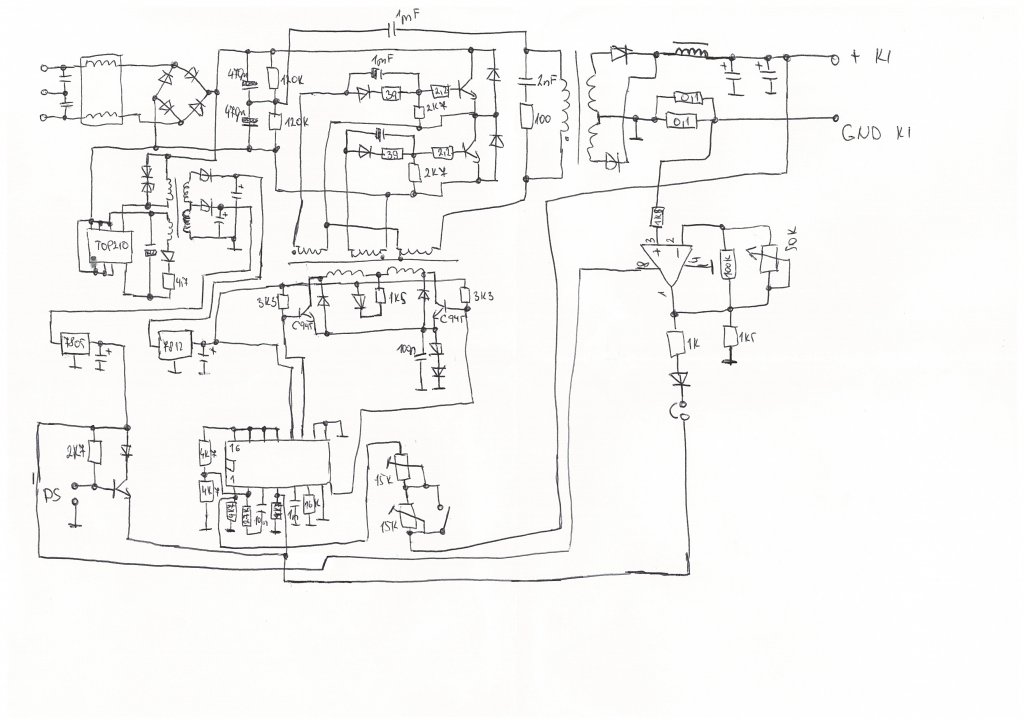

(#) Zupp87 válasza zbartalos hozzászólására (») Júl 6, 2012 /
Én a komplett kapcsolási rajzra lennék kíváncsi.
Apropo PC táp trafó: nagy részükben megvan a 6-8mm kúszóút, viszont láttam olyat, amelyikben max 1-2.
(#) zbartalos válasza Zupp87 hozzászólására (») Júl 6, 2012 /
Szia. Hétvégén ha lesz időm akkor lerajzolom a komplett kapcsolást, de nem ígérem hogy elkészül hétfőre. Ha kész akkor scanelem és felrakom. Igyekszem vele!
Üdv.: Zoli
Hello! Kézzel hamar lerajzoltam az egészet! Sajna most nem igazán van időm gépen átrajzolni! Alkatrész adatok hiányosak de az a beültetési rajzon is látszik! Elnézést érte!
Üdv.: Zoli
