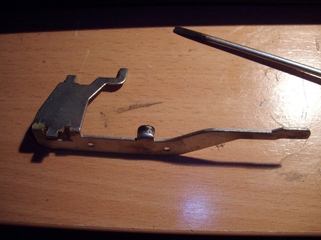

Egy első szériás (csöves) ZK140-es magnót kezdtem el javítani. A fejegység felett van egy apró panel két trimmer kondival, az ehhez menő árnyékolt vezeték tört le a panelról. Levettem a mechanika felső lemezét, hogy vissza tudjam forrasztani, de az egyéb következményekbe sajnos nem gondoltam bele... Az összes mozgó kar és fémlemez kiugrott a pozíciójából, a forgó üzemmódkapcsolóval együtt. Kb. egy óra alatt oda eljutottam, hogy a hátra tekerés már működik, és a fékkarok a megfelelő pozíciókban engednek el. Az előretekerésnél is sejtem, hogy mit kellene csinálni, arra viszont nem sikerült rájönnöm, hogy a képen látható, a lejátszáshoz szükséges kart hova kell visszatenni. Az L alakban meghajlított vége megy a kapcsolóhoz, gondolom, de nem jöttem rá, hogyan működik. Valaki, aki jól ismeri a típust, tudna segíteni, vagy legalább egy képet linkelni? Előre is köszönöm! Tomi94
Szia Tomi!
Ez az a kar volna, ami a nyomógörgőt lejátszáskor a tengelyhez nyomja? Gábor
Délután csinálok róla egy videót, hogyan gondoltam én... Ha így mozgatom, akkor a fejegységet feljebb emeli, és rácsapja a szalagnyomó filcet a kombináltfejre, de a görgő még nem érne hozzá a tengelyhez szerintem...
Itt van a videó, én így gondoltam, de nem biztos, hogy ez a helyes állás... (Ha netán nem nyitja meg a videót, akkor letöltve működni fog)Bővebben: Link
Igyekszem még ma kielemezni a videót. Ebben a magnóban a fejek rögzítve vannak. A nyomógörgőhíd és a filcpárna mozog csak. Sok éve az enyémmel is megtörtént az eset, de már csak halvány emlékeim vannak róla, ráadásul a magnó sincs meg... De találunk megoldást! ![]() Gábor

Rájöttem, hová való az a kar, de nem lesz egyszerű mindent a megfelelő helyre berakni, az biztos...

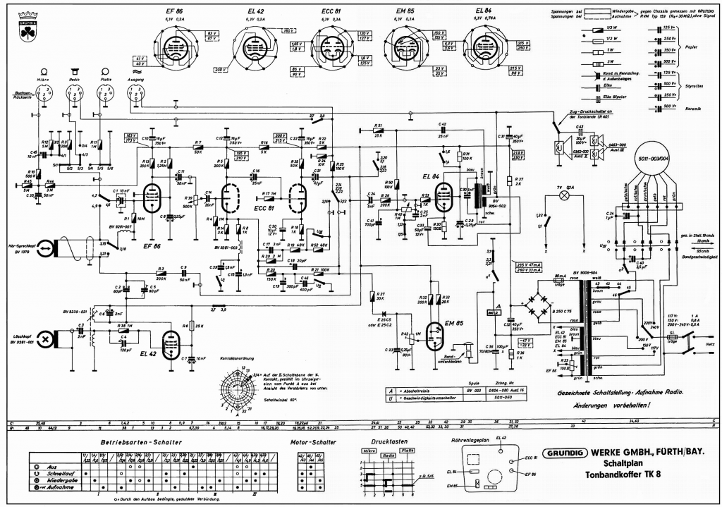

Sziasztok! Pár hónapja kaptam egy Grundig TK8 magnót.
Végre sikerült hangot kicsikarnom belőle. Sajnos a hangereje viszont gyenge, nagyon halk. Ha felvételt csinálok mikrofonról akkor a mikrofon hang elég hangos viszont visszajátszva gyenge hangminőséget produkál. Mi lehet az oka?
Csatoló kondikat nézd át, nálam egy ZK140-nél okozott ilyen hibát két hibás kondenzátor... Az is nagyon halk volt, teljesen feltekert hangerőnél éppen hallatszott valami a hangszóró közelében. Illetve, ha idegen felvételes szalag nincs, akkor lehet felvétel közben történt hiba is, pl. kontakthiba az átkapcsolósorban. Felvételkor a mikrofonnál az együtthallgatás hangereje van rendben, vagy csak a műszer jelez megfelelően?
Felvételkor (mikrofon) bömböl, gerjed a rendszer olyan nagy hangerővel szól. Lentebb kell halkítani. Átnéztem amit tudtam, de azok jók voltak. Sajnos teljesen szét kell borítani hogy minden alkatrészhez hozzá férjek. Szerintem a szalagokkal is baj van. csináltam több felvételt, és mindegyik szalag más hangerővel adta vissza a hangot. Találtam olyan szalagot aminél már jól szól, pedig 30év körüli lehet a felvétel kora. A szalagok is biztos többször voltak már törölve felvéve. Talán ez is lehet hiba oka. A két fej előtt van 1-1 kis kar ami talán a szalagot a fejekre nyomják. Azon nem kellene kis szivacs párnának lenni? (Lásd a képen a két bekarikázott részt) A fejet hogyan kell beállítani, honnan tudom hogy jó helyen van?
