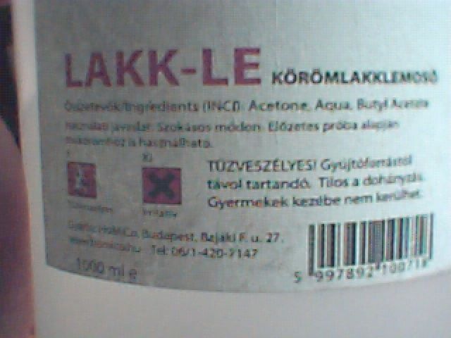

Azért az acetonnal vigyáznék , vagy csak nagyon vékonyan permetezném .Ugyanis aceton között , és aceton között is sok különbség van .Az első két képen az eredeti fodrászkellékesnél kapható körömlakklemosó, ami tiszta aceton na az BRUTÁL azt nem ajánlanám .A harmadik képen meg egy körömlaklemosó utánzat ,ami semmire sem jó ezen , és kis üveges társai nagyon gyengék. Különben ennek a sima papíros dolognak pont az a lényege , hogy a papír átázzon , és átvegye a rajzolat a szert, amit a papíron keresztül át tud szívni.Na most , ha olyan szerrel permetezzük ami esetleg oldja a rajzolatot , mert ugye , csak kell hagyni amíg dolgozik a szer akkor nem lesz szép a vasalás , vagy laminálás , és hát a nyákot is le kell fújni azt már nem biztos , hogy ki bírja a rajzolat oldódás nélkül.

A puding próbája az evés .. Mint írtam nekem a HP2100 utángyártott tonerrel és most már elárulom cba-s (műanyagflakonos 200ft-os )körömlakklemosóval működött a dolog . Azt nem állítottam hogy más nyomtató tonerjét nem oldja . Próba szerencse . Te kipróbáltad ?
(#) eyess válasza kaqkk hozzászólására (») Szept 25, 2012 /
Teljesen igazad van ki kell próbálni , és mindenkinek ezt javaslom.Igen mint írtam korábban ki lett próbálva sorjában Hígító, körömlakk lemosó az eredetivel nem pedig csak annak nevezett valamivel , és utána víz , és végül lett a Denaturált szesz.Alkoholokat nem próbáltam .
