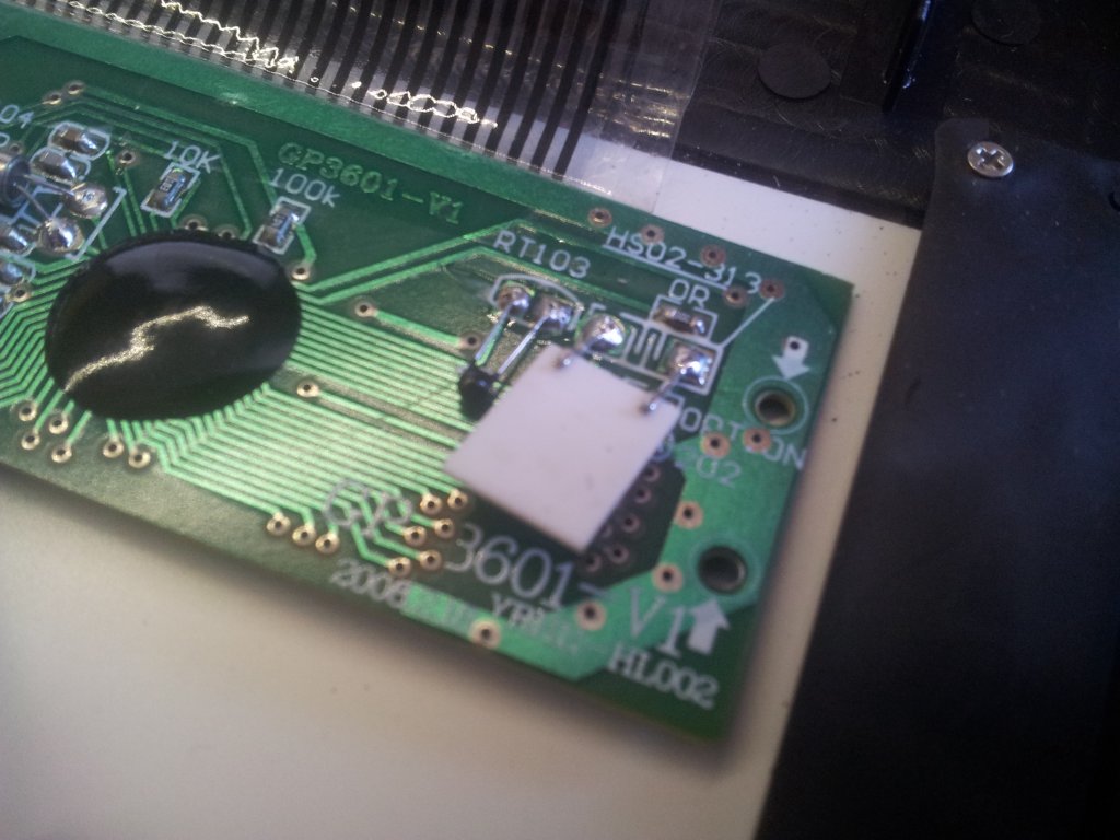

Szétszedtem... nekem nem mond semmit...
De itt a fotó, Neked hátha igen
