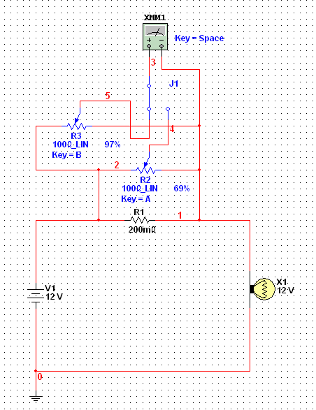

Abban kérném a hozzáértők segitségét, hogy van egy labortápom és ez után szeretnék bekötni egy amper-mérőt, de nem tudom a sönt értéket kiszámolni.
A müszer skálája szerint 1mA-es, jelenleg 2db párhuzamosan kötött 0.1ohmos ellenállással üzemel,igy 1A ig nagyjából pontosan mér, a multi szerint, nem tudom melyik a pontosabb, ez vagy a multi? Szóval a lényeg az hogy szeretnék 1A-t is és 10A-t is mérni vele és tudjam kapcsolni, ezeket meg is oldanám csak a söntöt nem tudom kiszámolni 10A-re. Vannak a müszeren feliratok, nem tudom mit jelentenek, pl 1,5 meg (50-0,035*1)mV.
Szóval ha valaki seegitene azt megköszönném!
Üdv : Doncso
(#) mex válasza Doncso hozzászólására (») Szept 30, 2007 / 4
Szevasz, az 1.5 szám a műszer osztálypontosságát jelenti százalékban ennyit csalhat a mért értékre vonatkoztatva. Az 50-0.035mV pedig azt,hogy 50mV feszültség mérésekor tér ki teljesen a műszer. A kettő párhuzamosan kötött 0,1 ohm ellenálláson pontosan 50mV esik 1 A hatására. 10A méréséhez 0,005 ohm kell,amit ki lehet alakitani több darabból is.

(#) PCB válasza mex hozzászólására (») Okt 1, 2007 /
Szia !
„10A méréséhez 0,005 Ω kell,amit ki lehet alakitani több darabból is.”
Csak ugye ezt nem igy szokták csinálni mert sehol nem a söntöt cserélgetik a méréshatár váltásakor.
A 0,22 ohm -al párhuzamossan teszel annyi potit amennyi méréshatárt akarsz beállítani, aztán a végük egy kapcsoló, amivel váltod a méréshatárt.
Minden méréshatárhoz beállítod a műszered végkitérését az adott terheléshez / feszültségeséshez.
(#) Dudus válasza PCB hozzászólására (») Okt 1, 2007 /
Vagy egy műveleti erősítővel csinálod és a visszacsatolóág ellenállását ( és ezzel az erősítést) változtatod. A söntöt a legnagyobb áramhoz választod ( így pici lesz a sönt és nem befolyásolja a működést, nem fűt) , aminél a műveleti erősítő erősítése 1X és a többi méréshatárhoz 10X,100X....stb erősítést állítasz be.
