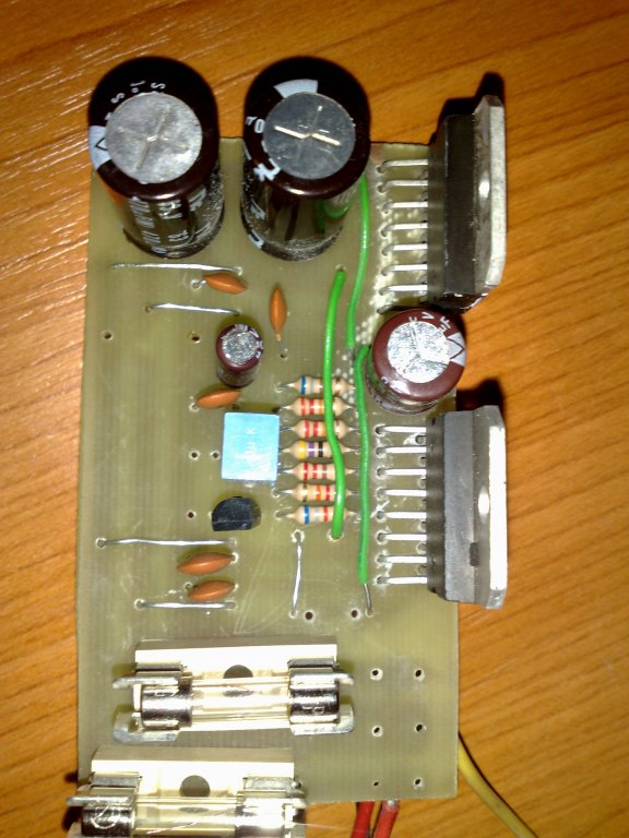

Van egy épített TDA7293-as erősítő, ami már két éve szolgál basszusgitár erősítőként 2 DB 25 cm-es 8 ohm-os, párhuzamosan kapcsolva, tehát 4 ohm-os hangszórókat hajtva 2×48 V DC-n, és eddig nem volt vele gond, pedig mindig a teljesítése határán mozgott. A minapi próbán viszont ez történt : Link. Megnéztem, és a mínusz ágban lévő biztosíték szállt el (6.3 A), ami miatt lerobbant a tok. Szóval lehetséges hogy a biztosíték fáradása okozta, és ha igen elhagyhatom a biztosítékokat? 230V-os oldalról ott van a 3.15A-es így is.
Az hogy a 230 -as oldalon van 3A -es, az nem jelent semmit. Szerintem a biztosíték ki tud fáradni, de az nem okozhatja, hogy elszáll az IC.
Biztosítékot szerintem fölösleges IC-s erősítőkbe tenni, inkább a kimeneten lenne haszna. Nem lehet, hogy az egyenirányítás szállt el a tápból?? Azt vizsgáltad már?
Szia! Az IC fáradt el. A 2x48V/4ohm túl erős terhelés neki. Messze a megengedett határon túl kellet diszipálnia.
Nem az egyenirányítással van baj, az 25 A-es, ez az IC nem tudná tönkretenni. Egyébként az IC csere megtörtént, működik is, csak az érdekelt lehetséges ok e a fáradás.
Mellesleg miért ne tudná tönkretenni egy szakadt biztosíték? A TDA nem szereti a féltápfeszt, ezt már tapasztaltam. Sajna a két 8-ohm-os hangszórót nem tudom 8-ohm-osra varázsolni, gondolom erre nektek sincs ötlet. Szerintetek mennyivel lenne hallkabb ha 16-ohm-ra kötném be?
3dB lenne a veszteséged, annyira nem lenne halkabb, viszont bátran ki tudnád vezérelni, nem szólna be a rövidzár védelem.

Elkészítettem a kapcsolást, amit reloop kolegától kaptam, de csak az egyik oldalát Eddig még nem találtam sem a panelon sem az összerakásban hibát de sajnos, veri a bizosítékot.
Szia! Szakadásvizsgálóval keress zárlatot.
A próbálgatás/élesztés alatt, biztosíték helyett célszerűbb valamilyen "rugalmasabb" áramkorlátot használni. Akár egy jól megválasztott izzó is alkalmas lehet erre.

Tápfeszültségeket mérted? Biztosan nem keveredtél el, hogy a nyákrajzot kell vagy nem kell tükrözni?
Rámértem a pozitív és negatív ág és a kimenet összeér.
A panelon nem találom a hibát. A második IC készlettel is ugyan ez. Mit néztem el ? :S Idézet: „"a pozitív és negatív ág és a kimenet összeér"” Ezt hogy mérted meg? Ha igaz lenne, akkor nem lenne tápfeszültség az erősítőn, és gyorsan tönkremenne a tápegység. Illetve az élesztésnél használt áramkorlát "dolgozna", megvédve az IC-ket és a pénztárcádat is.
A bemenetet feltétlen testre kell zárni, vagy alacsony kimeneti ellenállású jelforrásra kötni, egyelőre jel nélkül.
A párhuzamos kialakítás miatt a kimenet a bemenet előtt halad el, és jelen készültségi foknál minden bizonnyal gerjed. Áramhatároló nélkül ne élessz, mert nem fogod győzni IC-vel! Legalább soros izzót tegyél a táp elé.
A bizotsítékok (2 amper) egyből oldottak.
A csipogót ráteszem a kimeneti ágra és a + és a - ág egy potenciálon van. Remélem csak nem szálltak el ennyitől az IC-k. Kiforrasztottam az előző szettet és nincs összesülve.
Ha kivágta a biztiket akkor több mint valószínű annyi az IC-nek.
Miért nem használsz áramkorlátot? Pár ezrest megspórolnál.
Gyanakvásom nem volt alaptalan, mert a mérési módszered, illetve a levont következtetés hibás. A "csipogó", műszertől függően 100-200 ohm nagyságrendnél már jelez. Ehhez képest a tápegység belső ellenállása tizedohm nagyságrend.
A tápfeszültséget meg kell mérni, a kimeneten lévő esetleges egyenfeszültséget szintén. Egyetértek Directors felvetésével, mi szerint a biztosíték kiolvadását aligha élte túl a végfok IC. Az áramkorlát nem egy fölösleges faxni, hanem létszükséglet. A labortáp a leguniverzálisabb ilyen célra, de egy sima égő is tökéletes lehet (egy megfelelő égő).
