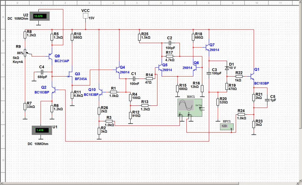

Sziasztok! Egy diszkrét függvénygenerátort vizsgálok egyelőre csak szimulációval. Elvileg 4 MHz-ig működik, 2.5 MHz-en még szép a jelalak. Mennyire lehet jó ez a kapcsolás a valóságban is? (Amatőr mérőkészülékek építése 88. oldal).
Puding próbája az evés.
Sok félvezető sok paraméter sok szórás. Sok változási lehetőség. Jobb esetben a kapcsolás technika kiejti ezeket a szórásokat megfelelő trükkökkel. Rosszabb esetben válogatott alkatrészekkel teljesíti a specifikációt. Analóg világ azmár csak ilyen.
Épp most terveztem meg a nyomtatott áramkörét ennek és még egy diszkrét elemekből álló sinus generátornak és még néhány apróságnak. Egy diszkrét elemekből épített függvénygenerátort tervezek összehozni. A panelterv készen van most a frissen vásárolt dry fóliával küzdök, úgy tűnik sikerült a technológiát eltalálnom. így kb 1 héten belül, ahogy időm engedi, lesz nyomtatott áramköröm, az alkatrészeket már beszereztem. Onnan már csak 1-2 hónap és talán működésre tudom bírni (szabadidőmtől függően), akkor majd beszámolok róla.üdv Hegman
Szia! Nagyon érdekelne hogyan működik a valóságban. Én a szimulátorban már módosítgattam de mit tudom én az mennyit ér ha ott jobb egy kicsit.
