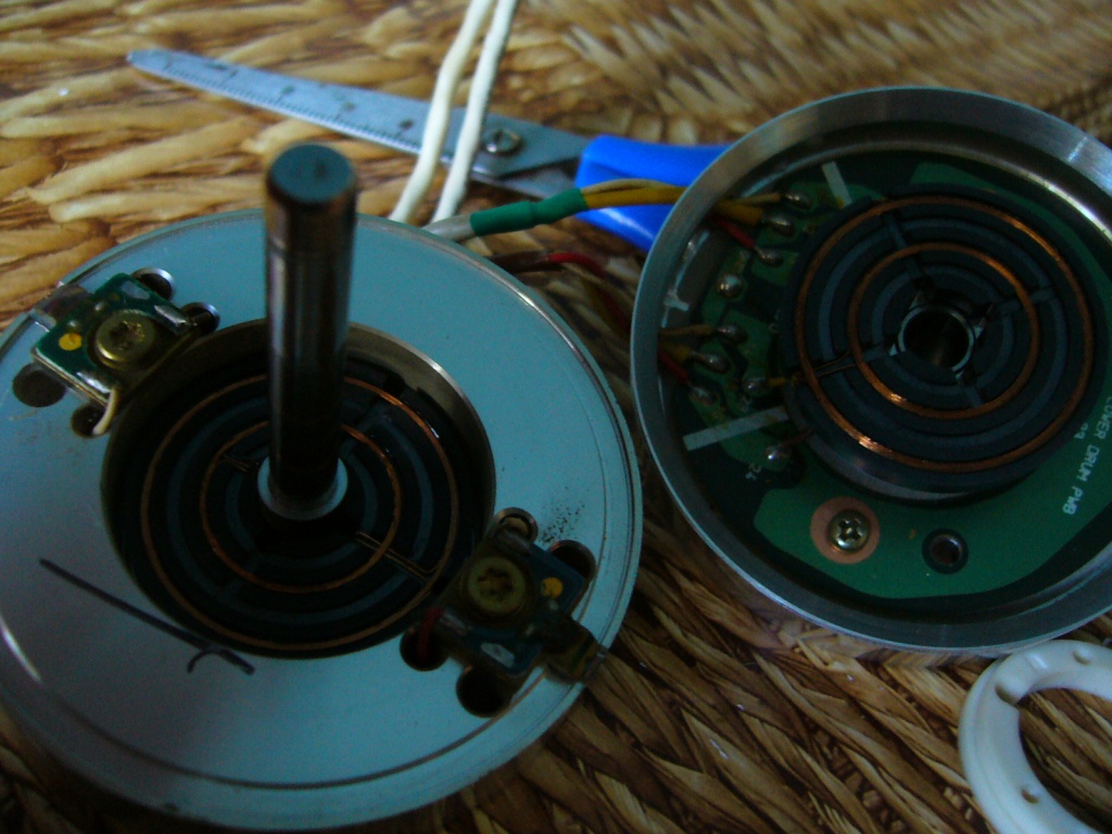

Lenne egy kérdésem pontosabban egy vhs videó olvasófejével kapcsolatban , vagyis úgy gondolom azzal .
Nos tehát ez csak olvasófej és a szalag mozgatta,valamint a benne levő tekercsek és mágnes(magnó szalag?) közti elektromos kölcsönhatásból képződő jelet adja le vagy esetleg ez beköthető mint egy erőteljesebb villanymotor?Utóbbi esetben érdekelne mit hova kéne kötni hogy menjen (volt az elektronika felőli deknin egy 7809-es stab ic is ),panelfúró motor lenne belőle, mert a csapágyazása még a vinyókat is felülmúlja .
Mellékelek pár macrót és bármiféle segítséget előre is köszönök!
Utóirat:ha tévednék az alkatrész mivoltját illetőleg elnézést
Üdv ipi

Szia! Igen ez egy videófej. Ha jól emlékszem, többfázisú meghajtás kell neki. Elég komplikát panelfúrónak. Még a tokmányt is rá kell applikálni valahogy. No meg a fordulatszáma sem elég szerintem.
(#) kadarist válasza villanyipi hozzászólására (») Okt 8, 2012 /
Na meg gyenge is szegény dobmotor a panelfúráshoz.

Na most akkor végül is ha valahogy betudnám üzemelni a videóét használható annak, vagy maradjak a skoda ablaktörlő motor áttétel nélküli verziónál, esetleg a régi kávédaráló a megfelelőbb?Igazából mindhárom van itthon, és esztergályos a fúrófejet rárakja nekem csak el kéne határoznom melyiket adjam oda
(#) zolika60 válasza villanyipi hozzászólására (») Okt 9, 2012 /
Szerintem is elég lesz a fejmotor. így tudod meghajtani. A hozzávaló IC vagy rajta van vagy a videóban.
A hozzászólás módosítva: Okt 9, 2012
(#) kadarist válasza zolika60 hozzászólására (») Okt 9, 2012 /
Na de ha még elég erős is lenne, egy ilyen nagy átmérőjű dobmotort nem igazán praktikus ilyen célra használni. Ormótlan nehéz, lendkerékszerű forgása van, ezért nem fúráshoz illő.
(#) zolika60 válasza kadarist hozzászólására (») Okt 9, 2012 /
Azért a skoda ablaktörlőnél csak jobb? A kávédaráló motor sem jobb ennél. Ha a felkínált lehetőségeket nézem mégis csak ez a legmegfelelőbb. Persze sok más motor még sokkal jobb lenne.

Esetleg adnál nekem motornak való tippeket sokat segítenél, és megeshet hogy a lomosban van is valahol eltéve, hogy valamire még jó lehet!
(#) zolika60 válasza villanyipi hozzászólására (») Okt 10, 2012 /
Egy akkus fúró motorja, vagy valami modell autó motorja sokkal alkalmasabb lehet. Valami kisebb átmérőjű nyomatékos motort keresnék.

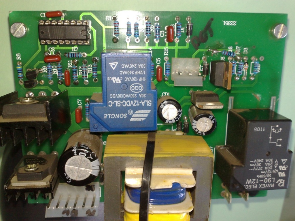

Hello.Hoztak hozzám egy CO gázos hegesztö elektronikáját hogy keltsem életre, mert pár honapja volt valakinél javitáson (látszik a képeken) és egy darabig müködött, majd elhalálozott. Mit ne mondjak elég furfangos volt az illetö, mert lecsiszolta a vezérlö ic számját. Csak a Texas Instrumens logoja látszik és hogy a tipusjelzés utolsó számja 4 es. Egyböl a TL494 re tippeltem, de csalódtam mikor a bekötést néztem, nemugyan az a GND lába.Esetleg valaki látta már ezt a szabályzót? Mi lehet az ic tipusa?Tippeltem még az LM324 re is, de ott sem stimmelnek a lábkiosztások

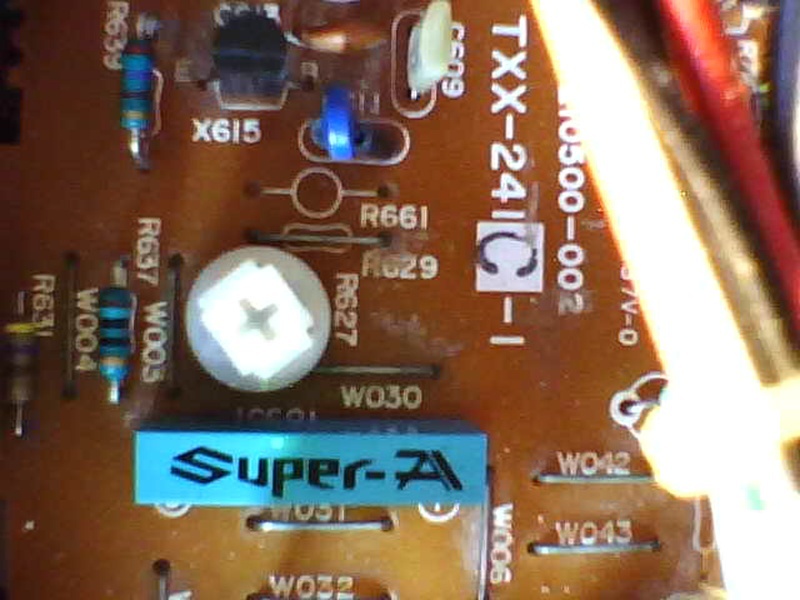

Sziasztok! A segítségeteket szeretném kérni,hogy kaptam egy JVC erősítőt,hibásan,és van benne 2 db alkatrész amit nem tudok hová tenni,csak annyi van ráírva,hogy Super-A. Olyan mint egy egy oldalas ic. Segítségeteket előre is köszönöm.

Hello! Mit szólnál, egy SG3524-hez? üdv! proli007

Ez az IC intézi az A és AB osztályú üzemmód vezérlést a végfokban.
A JVC saját szabadalma ez a Super-A kapcsolás
Az ic pedig egy VC5022
Olyasmi mint a Quad405 megoldása.

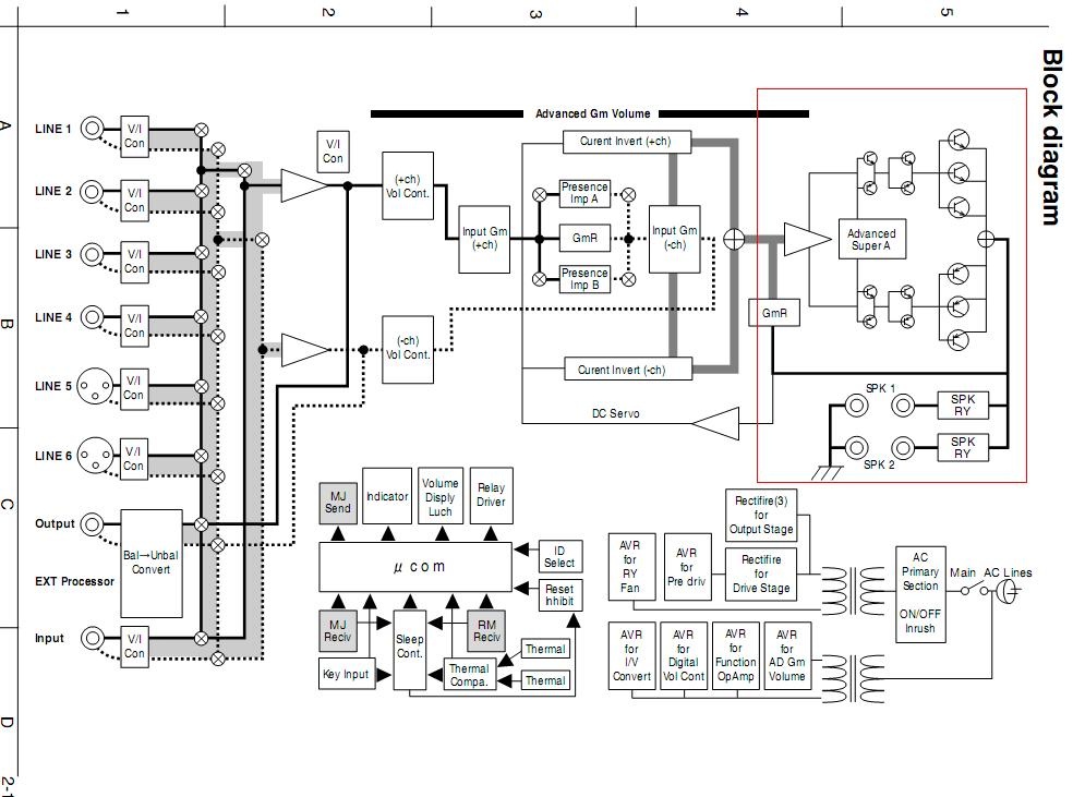

A blokkdiagram hozzá :

Nagyon köszönöm a gyors választ.Azt szeretném kérdezni,hogy hol tudnék ilyen ic-t beszerezni?
(#) Szpisti válasza Beringer 600 hozzászólására (») Okt 10, 2012 /
Na igen... tedd a kosárba, töltsd ki a címedet és kiderül az is hogy 7.50 a szállítás.
Írország. PayPal.
De valamikor a Sini Kft is forgalmazta.
Vagy ha nem megy a világnyelv, használd a GOOGLE-t.
Van olyan hogy JVC.hu ... Rákérdezel, szereznek-e be alkatrészt.
Kapcs. rajzod van ?
