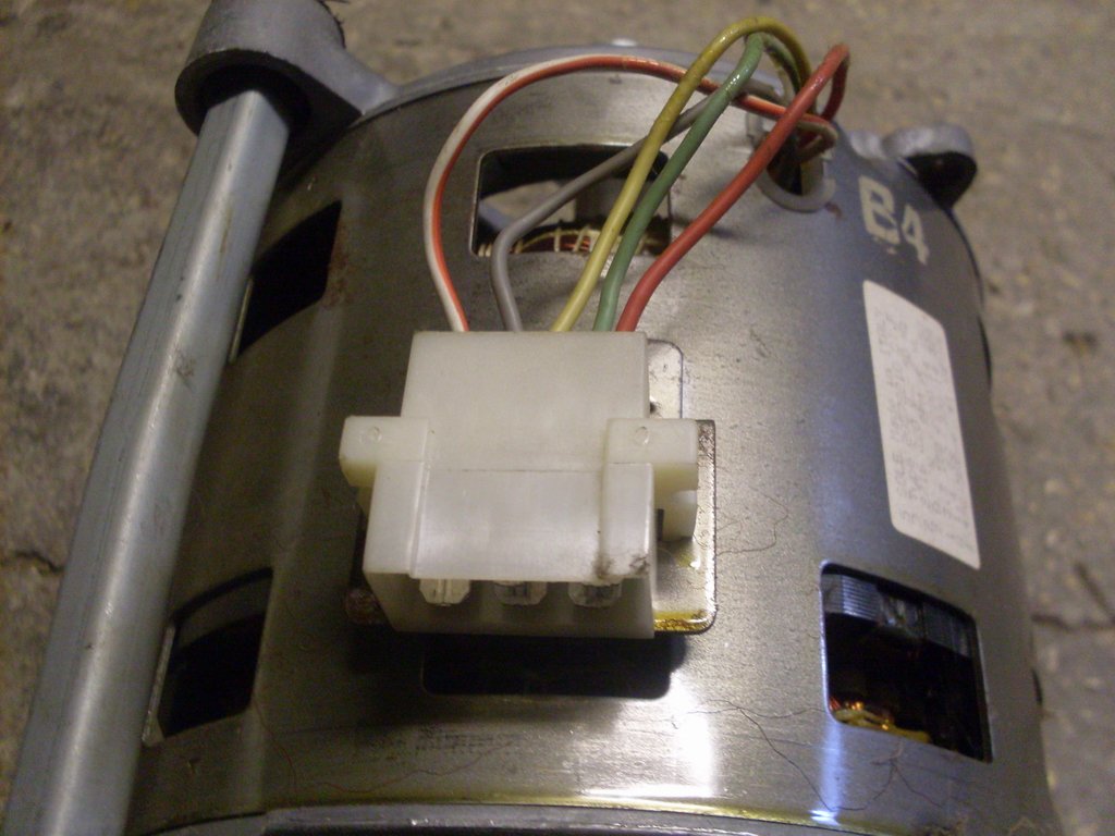

(#) gyzlg hozzászólása Júl 23, 2012 /
Szeretnék segítséget kérni a képeken látható Siemens mosógép motor bekötéséhez. Esetleg még abban is, hogy hogyan lehetne szabályozni a fordulatát valami egyszerű módon.
Előre is köszönöm a segítséget. Üdv Zoli
