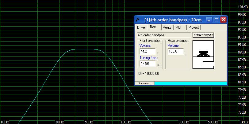

Sziasztok,szerintetek ez milyen lenne?(kép)jó lenne subnak?most egy 20cm videoton-al néztem,csak a hangfal sztem érdekes amit felajánlott:53x85x32,ez egy 4ed renű bandpass láda,és a hangszoró a felső 1:4ében van,a kiszámolt doboz térfogat:44l,103l

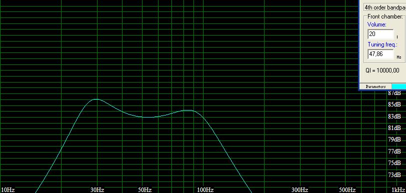

ismét én,közben csináltam egy ugyanilyen ládát,csak 20+60l-es változatban,sztem jobb,hiába kezdi emelni 60hz körül lesz benne egy sub szűrő,és így az alacsonyabb frekiket jobban kiadja,sztem
(#) zsoltee0001 válasza kiriadam hozzászólására (») Szept 27, 2007 /
hi
csak házimozizáshoz akarod használni?
az előző winisd számítás nem tűnik rossznak, de böhömnagy helyet fog elfoglalni

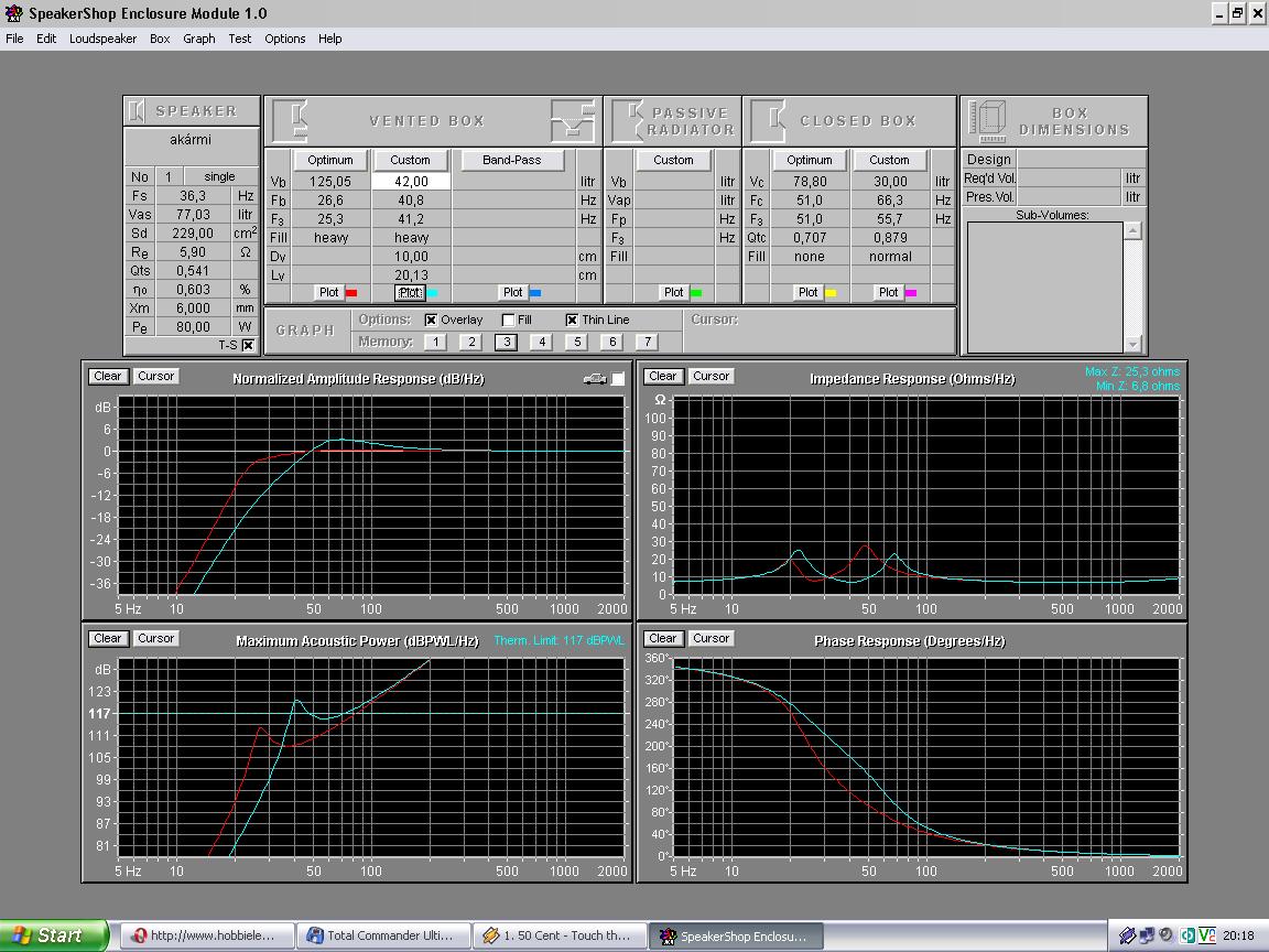

A két kép között min. 4 dB külömbség van, ami nagyságrendileg 1,5x-es erősítéstöbbletet kér, amit szegény hsz. lehet nem fog bírni. Igaz hogy az elsőnek sokkal nagyobb doboz kell. Ha a méretek miatt agódsz akkor csinálj reflexbobozt ebből a hszből vagy szerezz be egy min.25cm-es hszt. Egyébként egy reflex dobozt is ha rendesen csinálod kutya nehéz belőni, megfelelő frekire, rendesen kell játszani a gyapottal.
A Bandpass-t én személy szerint el sem kezdenék tervezni mert még neves gyárak sem sz...oznak vele. Nagy méret, keskeny szávszél, minden zenével csak hümmög, iszonyat lassú hang reprodukció, bár igaz a jó Bandpass lefújja a hajadat.
Ha jót szeretnél, a tanácsom az, hogy csinálj reflexet, de mm pontosra, dupla előlap, oldalak legyenek min. 3cm-es MDF-ből. oszt leveri a veséd.
(#) kiriadam válasza nrgie hozzászólására (») Szept 28, 2007 /
rendben h reflex doboz ehez a hsz-hoz,csak az a baj h a winisd 200l-es dobozt számol ki,ami azért nagyon nagy!sajna hsz-t pedig nem tok másikat venni,ekkora dobozt meg semmiképp sem raknék ösze
(#) nrgie válasza kiriadam hozzászólására (») Szept 28, 2007 /
Szóval ha jól értem, a progi által "ideálisnak" tartott liter a 200? Nos a winisd-t nem ismerem, én személy szerint a JBL progiját használom évek óta. Szerintem az "ideális" a progiknál azt jelenti, hogy a legkisebb átvihető frekvienciát számolja, vagy a leglieárisabb átvitelhez számol. Nos ez esetben neked kell úgy custom litert beállítani, hogy pl. ennél a 20cm-es hsz-nél ha a reflexet választod a -3 dB-es alsóhatárfreki körülbelül 35 és 50 Hz közé essen, utánna egy ilyen x liternél nézni szokás a fázis eltolódást, torzulást amit okoz a literszám (némelyik doboznál ez pergősít vagy éppen lassít a hangképen, én pl. szeretek meglepődni ha egy filmben robban valami, ehhez hirtelen erős pontos mélyek kellenek, nem olyan moszatos hümmögés). A fázismenetnek egy szép szimetrikus föntről lefutó szinus hullámoz hasonlitó görbéhez kell hasonlítani. ha itt már tervezéskor ratyi a fázismenet akkor ittmár semmivel nem fogod tudni rendesen korrigálni, elektronikusan sem. Szerintem kb. rágondolásra ennek a hsz-nek olyan 25, 30 l között kell kiszólnia magát.
Ha nem hallgatsz orgonát vagy valamilyen komoly zenét akkor nem érdemes 35 Hz-alá gondolkodni. Rap zene 60-120 Hz electro 60-80 Hz Filmek 30-80Hz..... Rock olyan lábdob szint kb erős 70Hz fölött....

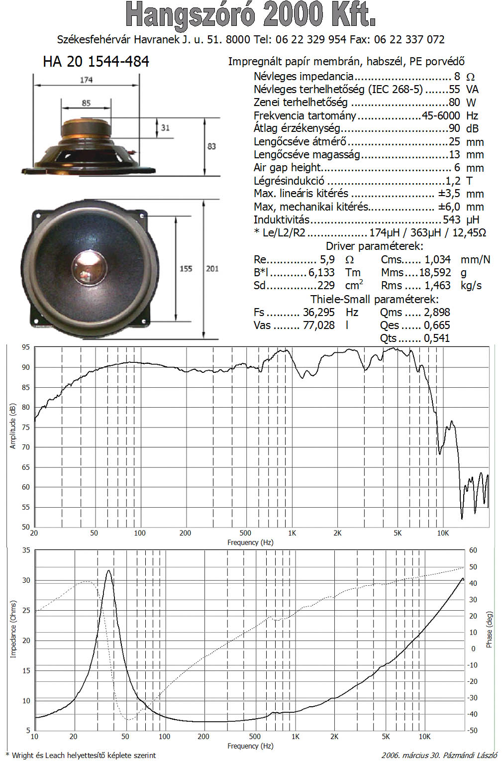

szobába lesz,ráadásul nem is nagy(12nm-es),csak az a baj h akárhogy nézem a képet nem vmi jó,berakom a hangszoró paramétereit

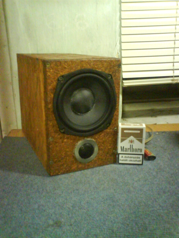

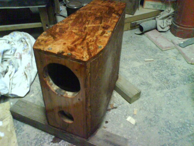

egy pár kép, az általam, ill. baráti közreműködéssel létrejött kabinetek.
a legkisebb box a műhely speaker 80hz-re hangolva és kb 5,6 l egy 13-as kevlárral szerelve.
Nos ez nemeccerű speaker,
42L jött ki ha teljesen kitömöd gyapottal. 10cm-s reflex nyílás ~20-cm-es csőhosszal. a 8 ohm miatt jobb a csillapítás, nem fog annyira a rezonancia freqin libegni a membrán. egy próbát megér, de úgyis a doboz kialakításán múlik minden. a 12nm miatt ha nem emeletes akkor a földel szemben a doboz aljára tenném a hsz-t plusz a reflex nyílást is mert, ha direktben a írányul a légtér felé akkor a fázis miatt a kis légtérben a 100 hz körüli hangokat sokkal, sokkal hangosabbnak hallanád így elvészne a szub hatás...
max 60W/8ohm-os erősítőt adj neki.

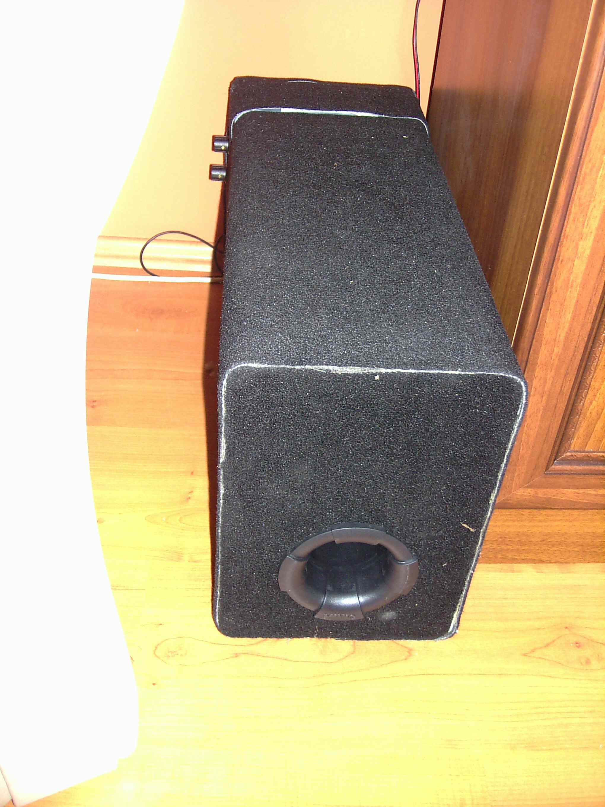

olvastam az előző hsz-aidat, nem vonom kétségbe, hogy értessz az akusztikához, de mi a probléma a 4. bandpassal? én is ilyet csináltam othonra, 13cm-es hangszóróval , az egész doboz nem nagyobb 20l-nél,
(kép) szerintem mozizásra nincs ennél jobb!

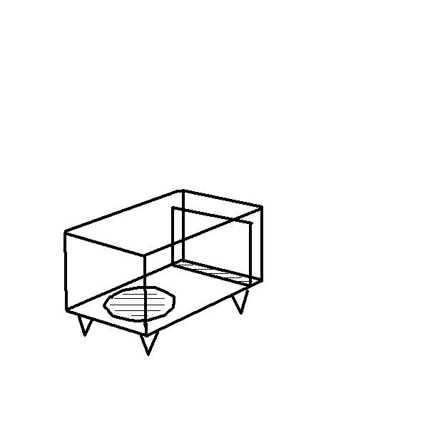

(#) nrgie válasza kiriadam hozzászólására (») Szept 29, 2007 /
talán ilyesmiformára gondoltam.
én a reflexcsövet nem favorizálom, mert kellemetlenül rezonálhat
(#) kiriadam válasza nrgie hozzászólására (») Szept 29, 2007 /
köszi a válaszokat,megpróbálom megcsinálni a hangfalat amit lerajzoltál

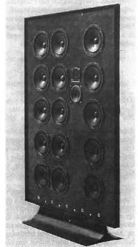

(#) gyumee hozzászólása Szept 29, 2007 /
Szeretnék épiteni egy hangfalat amely nem hangdoboz,ennek méretezéséhez szeretnék segítséget kérni.aki nemértené miről is beszélek annak mellékelek képet.
(#) Zenner válasza gyumee hozzászólására (») Szept 29, 2007 1 /
Hello
próbáld meg úgy építeni hogy a hátsó fal egészen hozzá érjenek a hangszórók hoz hogy minél véhonyabb legyen!
és a "dobozt" meg csináld a lehető legszélesebbre, hogy legyen hel a hangképzésre
remélem todtam segíteni!
Ui.:tegyél még mellé jópár reflex csövet
