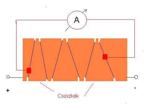

(#) erbe válasza steve25 hozzászólására (») Júl 31, 2012 /
Nem kell ám nagyon kétségbeesni!
Fogsz egy darab rézhuzalt. Ráfűzöl két csokit (sorkapocs). Rákötöd a két végére a mérendő áramot, a sorkapcsokra meg a műszered. Egyiket rögzíted, a másik csúsztatásával megkeresed azt a pontot, ahol a műszer az átfolyó áramot mutatja. Ha elég vastag a huzal, nem fog melegedni, legfeljebb sok kell belőle. Feltekerni nem szabad! Bakelitlapba, szükség esetén fába fűrészelsz néhány hornyot, tekersz csavart,... és ezek között cikk-cakkban vezetve eldolgozod.
Remélem, eléggé érthető a mórickarajz. A pontossága, hőmérsékletfüggése meg ahhoz a méréshez bőven elég. Hasonló van az akkutöltőmben, annyi különbséggel, hogy közvetlenül a műszer csavarjai alá fogattam az 1,5-ös merev huzalt, megszakítás nélkül megy a biztosítéktól a kimenő vezeték kötéséig. A szükséges hossz meanderszerűen lóg a műszer hátoldalán. 10 A-ig egyáltalán nem melegszik. 35 A-re a 4-es megteszi. (4 mm2 !)
(#) (Felhasználó 46585) válasza erbe hozzászólására (») Júl 31, 2012 /
Fel lehet tekerni, de először félbe kell hajtani. Ekkor a két egymás mellett futó huzal lerontja egymás mágneses terét és alig lesz induktivitása. Így gyártják az indukciószegény ellenállást is. Persze, nem baj, ha szigetelt a huzal...
Ez a rézdrótos, meg nyákfóliás sönt nagyon jó lenne, csak hát a hőmérsékletfüggés... egyszerűbb helyekre jó, de én mindig olyanba ütközök, hogy van mondjuk 100 A és erre már nem jó ez a megoldás. Igazán csinálhatnák a nyákokat manganin borítással a réz helyett. És az forrasztható is... Persze, annak meg már alapból nagy a fajlagos ellenállása... á, sehogy sem jó ez...
(#) erbe válasza (Felhasználó 46585) hozzászólására (») Aug 1, 2012 /
Házilag biztosabb a meander, cikk-cakk meg a távolságtartás. A hőleadás is jobb. Általában nem kell több 10-15 cm-nél. Egy állandóan változó terhelésű villanymotornál (eszterga) meg nem kell 1% pontosságú mérés.
